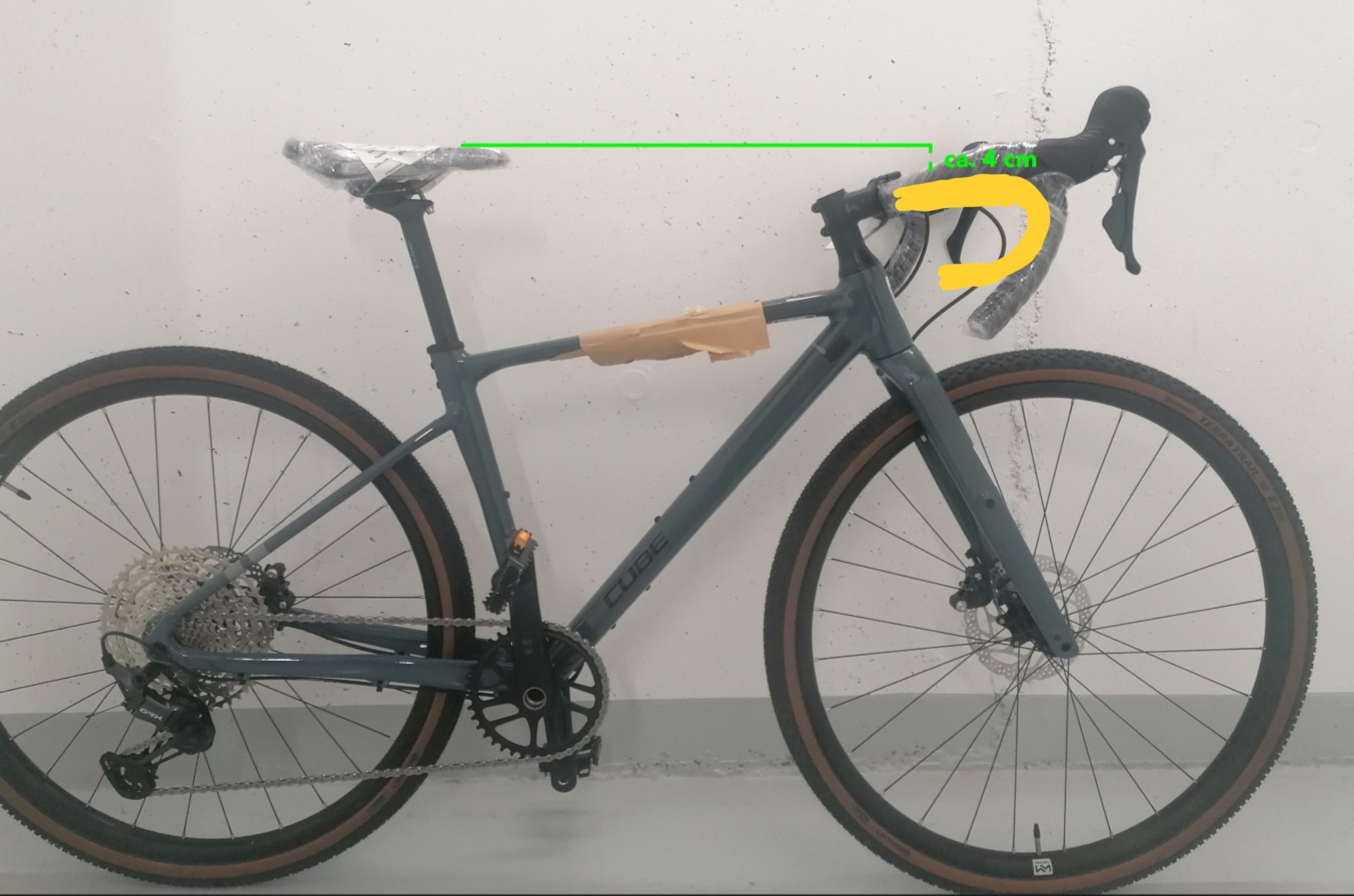

- Beim Nuroad habe ich eine Überhöhung von ca. 4 cm zwischen Satteloberkante + Lenker. Ich komm mir dadurch relativ steil sitzend vor und hab Sorge, dass es zu viel ist und ich Probleme mit Nackenschmerzen vor allem bei langen Tages-/Mehrtagestouren bekommen könnte. Vielleicht bin ich aber auch verunsichert oder zu beeinflusst durch den optischen Geovergleich.
Werksseitig befand sich ein 0,5cm-Spacer auf dem Vorbau, den habe ich bereits unten draufgebaut. Der Sattel * ist schon relativ weit vorne, würde aber ja ansich auch nicht wirklich was an der Überhöhnung ändern. Die Sattelhöhe würde ich als passend beschreiben, Knie sind minimal angewinkelt. Andere Optionen die Überhöhung zu verringern ohne auch den Reach zu verringern, sehe ich nicht, außer vl. noch einen anderen Lenker nehmen mit mehr Rise?
Warum ich das Nuroad nicht direkt ausschließe: wie gesagt bin ich mir unsicher, ob die Überhöhung tatsächlich zu steil + Sitzposition/Geo unpassend ist oder eigentlich doch gut passt.

Die Bilder von mir auf dem Rad sind auf dem Cube Nuroad. Vom Ridley gibt es leider keine Bilder. Sorry für die schlechte Bildqualität, das war ursprünglich ein Video.

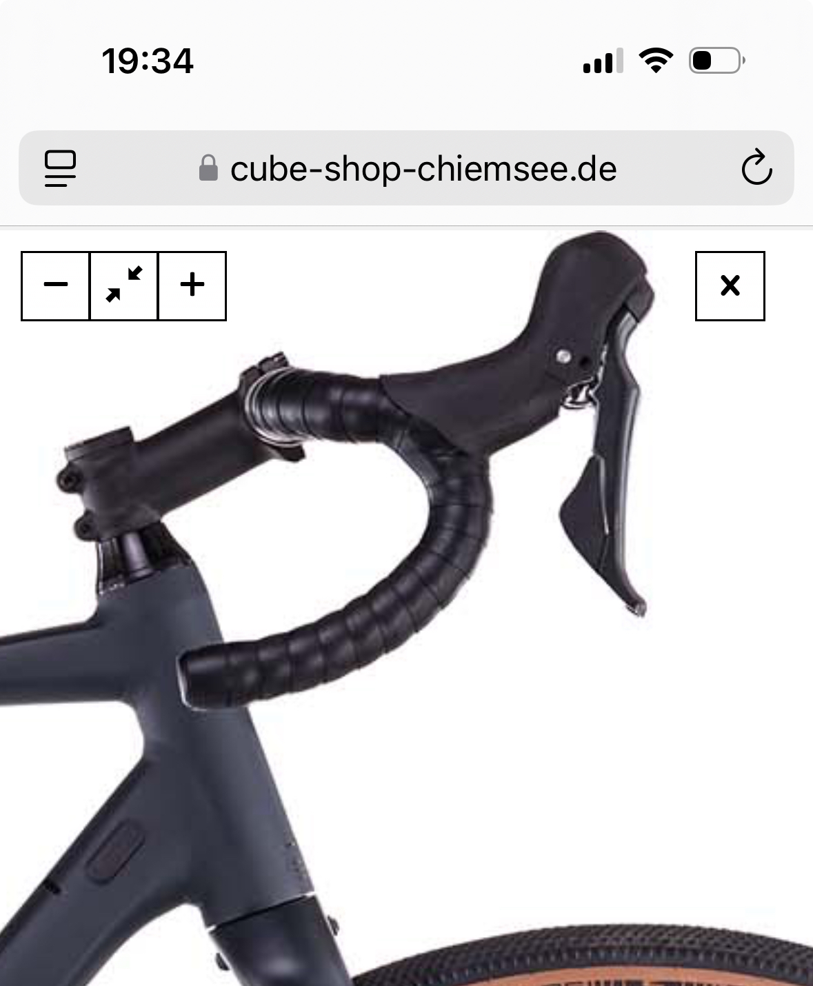

Also 4 cm Überhöhung bei einem Gravelbike in deiner Größe finde ich schon viel. Vermutlich hast du mit der Lenkerhöhe und der Vorbaulänge beim Ridley mehr Spielraum und du könntest es leichter passend einstellen. Hast du die Möglichkeit es nach dem Erfahrungen mit dem Cube noch einmal zu fahren? Dann solltest du dich für das Rad entscheiden auf dem du dich wohler fühlst. Und frage dann gleich beim Händler ob die Schaltung auch eine 11-51 Kassette schalten kann.
Den Lenker in die „richtige“
Position drehen, also auch das Lenkerband * runter und die STI weiter oben montieren.
Dann sollte der Reach deutlich geringer werden.
Von der Grösse finde ich das Rad passend. Grösser sollte das nicht sein.
Und…Den Vorbau könnte man bei deinem Rad auch noch umdrehen, das es so wie oben auf dem Bild aussieht und um die Überhöhung zu verringern, wobei ich persönlich 4 cm nicht als viel empfinde.

Auf den Fotos sehen Deine Arme eher gestreckt aus...

Außerdem schaut es so aus als ob du zu weit hinten auf dem Sattel * sitzt (weil es vielleicht so bequemer für dich scheint!?)
Kannst du feststellen ob du mit dem Becken leicht nach vorne kippst? Wenn nicht dann verstelle den Sattel * ganz leicht etwas nach vorne in der Neigung. So solltest du den Lenker besser erreichen ohne das deine Arme so stark gestreckt sind.

Zum Thema Sattelhöhe: ich dacht eigentlich, dass ich ihn richtig eingestellt hab, weil mein Bein zwar gut gestreckt, das Knie aber noch minimal angewinkelt ist. Ist sogar etwas niedriger als hüfthoch. Aber tatsächlich sieht das auf dem Bild mit dem Fuß auf dem Pedal nicht ganz richtig aus. Ich schau's mir nochmal genauer an.

Cube: Lenker und Brifter seltsam verbaut - schindet so etwas Höhe. D.h. Wenn nach Standard verbaut, wird es noch tiefer. Aber wenn es jetzt Grenzwertig tief ist, wie gehts dann mit dem Unterlenker?

Für das Cube sehe ich da einen positiven Vorbau mit mehr Rise. Und/oder einen andern Lenker und neues Lenkerband *.

Hatte den ganzen Lenker etwas nach oben Richtung Vorbau gedreht, weil ich dachte, dass das den Reach verringert. Aber ja, dadurch ist der Unterlenker leider nicht mehr in der Position, in der er vl. sein sollte (wie man auf meinen Bildern ja sieht)

In deinem Fall, andere haben es auch schon richtig gesagt, 2-3cm runter mit dem Sattel *.
dadurch wird ja auch der Lenker "virtuell" höher und du nimmst eine aufrechtere Haltung ein.

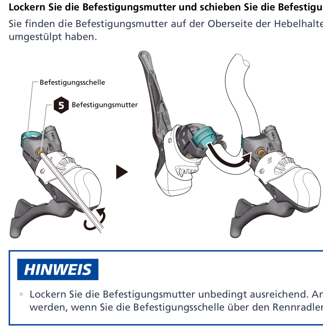

Ein wenig können die Brifter auch mit Lenkerband * bewegt werden, ob das reicht kann ich nicht sagen. Dazu gibt es normalerweise unterm Gummi eine Inbusschraube.
https://si.shimano.com/de/pdfs/dm/LADBR02/DM-LADBR02-00-GER.pdf#page12
