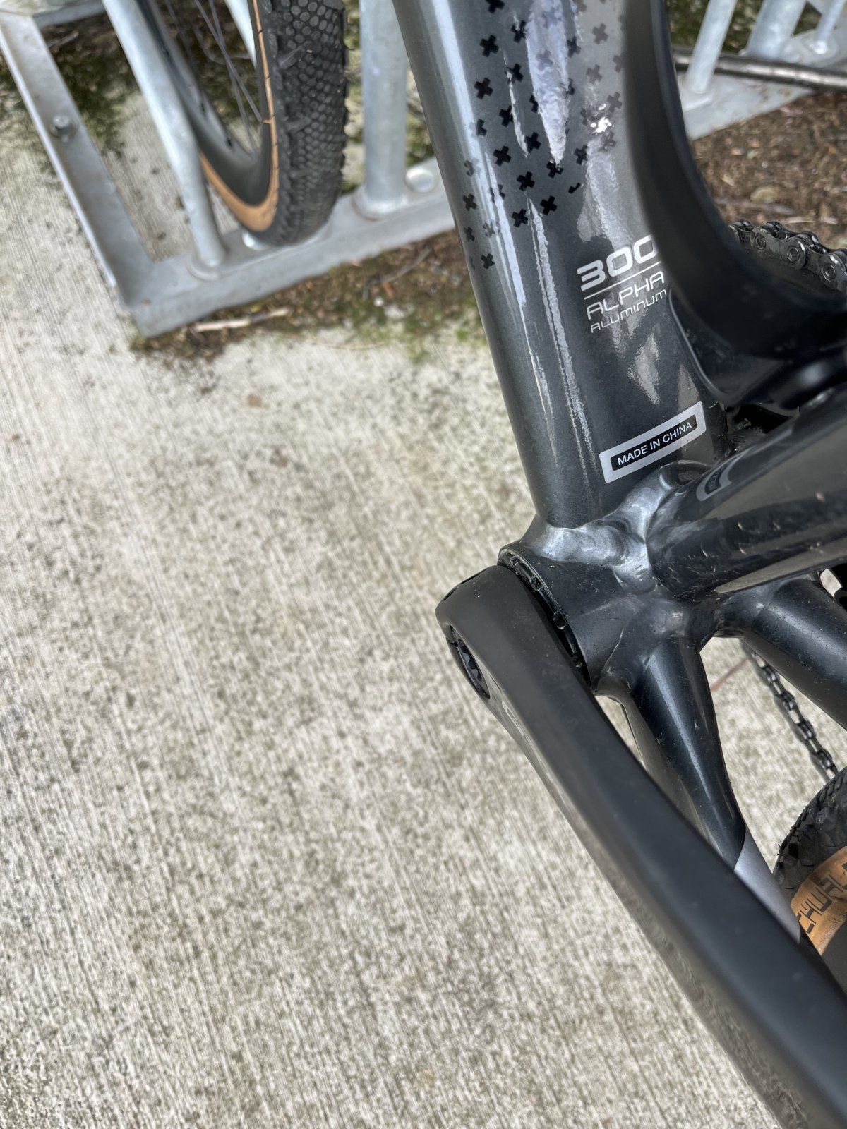

Ich glaube du hast da einen Gedankenfehler.
Ein BSA Lager sitzt komplett außen, ein T47 Tretlager sitzt im Gehäuse.
Das Foto zeigt mein Crockett mit T47 Gehäuse / Lager und GRX Kurbel.
T47 gibt es in verschiedenen Breiten, zudem für interne oder externe Innenlager.
Für T47/68 und 73 gibt es externe Innenlager, T47/ 85.5 od 86 sind für interne T47 Innenlager.
Die GRX Kurbel hat eine Länge von 90 mm + 10 mm für die entgegengesetzte Kurbelbefestigung. Dein Rahmen hat sehr wahrscheinlich eine Tretlagerbreite von ca. 90 mm, dann passt das innenliegende T47 Lager perfekt. Mein Tretlagergehäuse hat eine Breite von 73 mm, damit müsste ich bei innenliegenden Lagern 17 mm mit Spacern überbrücken - keine gute Idee.
