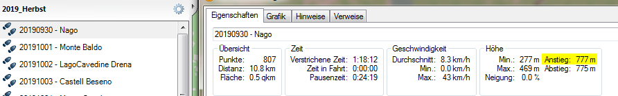

kennt jemand das Problem, dass das Garmin GPSMap 66s die Höhenmeter Touren übergreifend summiert obwohl man die Aufzeichnungen zwischendurch gespeichert / gelöscht hat? Bei den einzelnen Tracks passen die Koordinaten und die Tageskilometerzahl. Die Anzeige im Reisecomputer ist noch korrekt, beim Speichern der Aktivität werden die Höhenmeter allerdings mit allen Touren davor summiert.
Kann man das abstellen?
Beispiel:
  • Tag 1: kleine Nachmittagsrunde mit 777 Hm
  • Tag 2: Tour mit 2.642 Hm
  • Der Track der zweiten Tour hat nach dem Speichern sowohl im GPS als auch im Basecamp 3.419 Hm (also 777 + 2.642)
Was mich aber noch mehr verwirrt ist, dass es zwischendrin bei einer Tour fast passt. Aber warum zum Geier nur fast, warum stimmt es um 29 Hm nicht?
  • Tour 9: 19.000 Hm (offensichtlich kumuliert über alle Touren)
  • Tour 10: 2.593 Hm als Track (2.564 Hm im Reisecomputer)
  • Tour 11: 23.800 Hm (also offensichtlich wieder kumuliert inkl. Tour 10)

Kurz - Beim Zurücksetzten der Aufzeichnung werden die Höhenmeter nicht gelöscht.

Die Geräte speichern ihre Tracks mit zusätzlichen Statistikeinträgen ab. Länge, Höhenmeter usw. Sind diese Werte vorhanden, übernimmt BaseCamp diese.
Wenn man einen Trackpunkt löscht, löscht man gleichzeitig diese Statistik. BaseCamp wird so gezwungen, die Statistik selbst aus den Trackpunkten zu ermitteln. Es also so zu machen, wie andere Anwendungen.
Meine Vermutung war, dass das Gerät falsche Statistikdaten in den Track geschrieben hat. Durch eigenes Nachrechnen der Trackpunkte ergibt sich eigentlich immer eine Änderung der Zahlen.
Das Löschen der Statistik im Track kann man auch mit dem Gerät machen: Den Track umkehren. Das löscht die Statistik und die Werte müssen aus den Trackpunkten bestimmmt werden. Der Track ist dann natürlich falsch rum, aber man ja noch mal drehen.
Aber wenns das nicht ist, fällt mir auch nur der Reset ein. Wobei das natürlich auch ein Gerätebug sein kann. Garmin ist anfällig für solche Geschichten.

ja die Infos stehen direkt im Track. Umkehren usw bringt nichts.
XML:
 <trk>
    <name>20191001 - Monte Baldo</name>
    <extensions>
      <gpxx:TrackExtension>
        <gpxx:DisplayColor>DarkGray</gpxx:DisplayColor>
      </gpxx:TrackExtension>
      <gpxtrkx:TrackStatsExtension xmlns:gpxtrkx="http://www.garmin.com/xmlschemas/TrackStatsExtension/v1">
        <gpxtrkx:Distance>95847.546875</gpxtrkx:Distance>
        <gpxtrkx:TimerTime>26979</gpxtrkx:TimerTime>
        <gpxtrkx:TotalElapsedTime>81163</gpxtrkx:TotalElapsedTime>
        <gpxtrkx:MovingTime>0</gpxtrkx:MovingTime>
        <gpxtrkx:Ascent>3419</gpxtrkx:Ascent>
        <gpxtrkx:Descent>3385</gpxtrkx:Descent>
        <gpxtrkx:Calories>12421</gpxtrkx:Calories>
      </gpxtrkx:TrackStatsExtension>
    </extensions>
