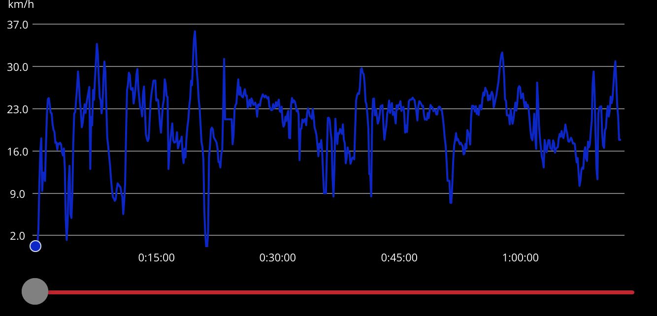

Danke schon mal für eure Rückmeldung. Drauf gekommen bin ich, weil die Geschwindkeitsübersicht bei polarFlow doch sehr zweifelhaft aussieht:
Das bei einer Einheit auf gerader Strecke mit gefühlt konstanter Geschwindigkeit.
Das ist normal wenn du die Geschwindigkeit über GPS aufnimmst. Da sieht es bei Garmin &Co nicht anders aus. Für den Speed ist ein Sensor die besser und genauere Lösung
Ok. Ich hätte jetzt erwartet, dass die Software das glättet wenn es in der Messung bedingt ist.
Beobachte mal deine Geschwindigkeitsanzeige wenn du länger still stehst. Du wirst sehen das auch dort immer mal wieder 1 - 2 Km/h angezeigt werden.

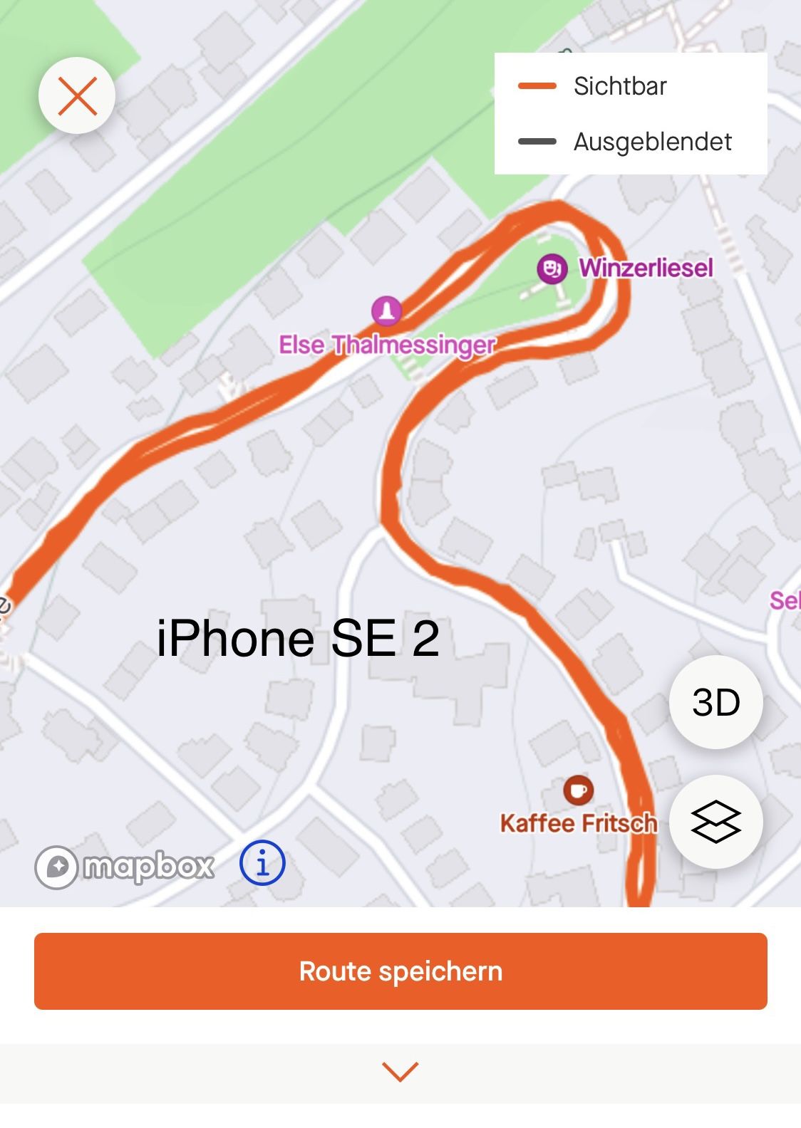

ich möchte das Thema nochmal aufgreifen, da ich seit dem Umstieg vom iPhone SE2 auf ein 13 mini eine extreme Ungenauigkeit beim Tracking habe. Mit ist klar, dass ich keine Genauigkeit wie mit einem Garmin-GPS erreichen kann, allerdings schwankt das neue iPhone so stark (zick/zack), sodass Strecke und Pace stark verfälscht werden (siehe Bilder). Teilweise gibt es noch viel extremere Abweichungen von der eigentlich gefahrenen Strecke.
Kann hier jemand weiterhelfen, wie ich das Problem beheben kann? Apple und Strava Support konnten mir nicht weiterhelfen.
Vielen Dank und Grüße : )

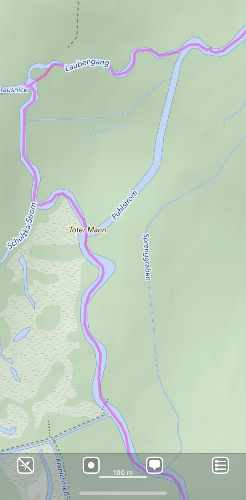

Letztes Wochenende beim paddeln im recht dichten Spreewald z.B.
Ich habe genau denselben iPhone wechsel gemacht, aber habe keine solchen starken Abweichungen.
Allerdings ist bei mir in MapOut auch die "Optimierung" eingeschaltet, die das ganze etwas glättet, da unnötige Punkte weggelassen werden.
