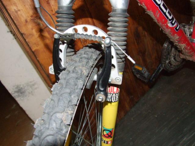

ich habe eine alte RS Q 21 umgebaut indem ich den Brakebooster neu angefertigt habe und diesen dann mit tieferen Cantisockeln ausgestattet.
Das geht bei alten Gabeln gut, da der Booster verschraubt ist und somit gewechselt werden kann.
Das 24" Vorderrad konnte ich somit problemlos verwenden.
Elastomere auf einer Seite raus, andere Seite modifiziert.

Das hört sich gut an! Genauso etwas habe ich auch vor. Jetzt bin ich aber erst 3 Jahr in der MTB-Szene aktive, kenne die alten Gabeln nicht. Ich kenne nur die Ausführungen bei denen die Gabelbrücke fest verschschweißtwasweißichwieverbunden sind. Geschraubte kenn ich leider nicht. Und Bilder findet man auch nicht wie Sand am Meer im www. Kannst Du mir ein oder mehrer Fotos davon zusenden.
Im Moment habe ich die tonnenschwere RST modifiziert (Elastomere raus und auf einer Seite die Feder raus). Mein Sohn hat ebenfalls 26kg fahrfertig auf der Waage.

Hallo,
anbei die versprochenen Bilder
