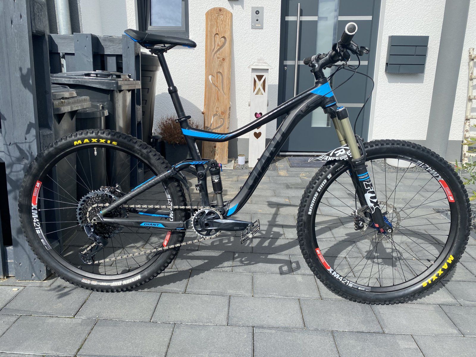

Was mir dazu spontan einfällt:
  • Sattelgestänge knarzen im Sattel --> Silikonspray
  • Bisschen Fett zwischen Rahmen und Sattelklemme
  • Schaltauge ausbauen, säubern, leicht fetten und wieder einbauen

nach langer Abstinenz möchte ich mir auch wieder ein Bike zulegen. Dabei wurde mir ein Rahmen eines Giant Trance Advanced 2018 angeboten. Der Rahmen ist so gut wie neu und ich hätte zumindest ein paar passende Teile noch im Keller liegen.
Ich finde die Rahmenoptik ganz nett, weiß aber nicht ob der Rahmen passt...
Meine Schrittlänge ist 81cm und ich bin 1,78cm, der Rahmen ist M!
Und, lohnt sich solch ein Aufbau noch oder ist die GEO etc. schon so veraltet, dass ein neues Bike mehr Sinn macht?
was sagt denn die giant seite zur größenempfehlung? hier gab es auch schon einige diskussionen dazu. ich bin 1,92 mit SL91 und hab den XL. insofern durchaus nicht aus der welt, dass dir der M passt
neu heisst nicht automatisch besser und länger auch nicht. ich hab mich kürzlich über enduros schlau gemacht. das interessante ist, dass selbst brandaktuelle und gehypte enduros von der geo her nicht mal so weit weg sind, selbst von meinem alten 26" remedy oder meinem 27,5" trance
das trance hat ne ausgewogene und definitiv nicht zu kurze geometrie. die super flachen winkel mag auch nicht jeder. ich find auch das 2018er keinesfalls veraltet. selbst mit meinem "alten" 2016 schaff ich es, bergab nicht automatisch am nächsten felsen zu zerschellen
Optisch hält es auf jeden Fall mit. Wobei ich auch sagen muss, dass Giant auch zeitloses Design macht.
Laut Giant ist genau die Frage der Größe das Problem...die M Rahmen sind genau für bis 178cm gemacht und L fängt bei 178cm an.
Ich bin bisher immer M gefahren und laut Bekannten war das alte Bike zu klein...zumindest optisch. Hab auch noch nie ein vergleichbares Bike in L testen können.
hast niemand in der nähe, der eines hat? frag doch mal in deinem lokalforum. vielleicht findet sich da jemand, der dich mal probesitzen lässt.
Also so richtig modern mit dem eher langen Sitzrohr, dem mit 73° eher flachen Sitz- und mit 67,1° nicht sonderlich flachen Lenkwinkel ist der Rahmen wohl nicht zu bezeichnen, aber M sollte schon passen, und ansonsten hat das Rad ja damals recht gute Kritiken bekommen, also warum nicht?
Kannst dem Rahmen ja quasi als Frischzellenkur nen Winkelsteuersatz verpassen, wenn Du möchtest.
