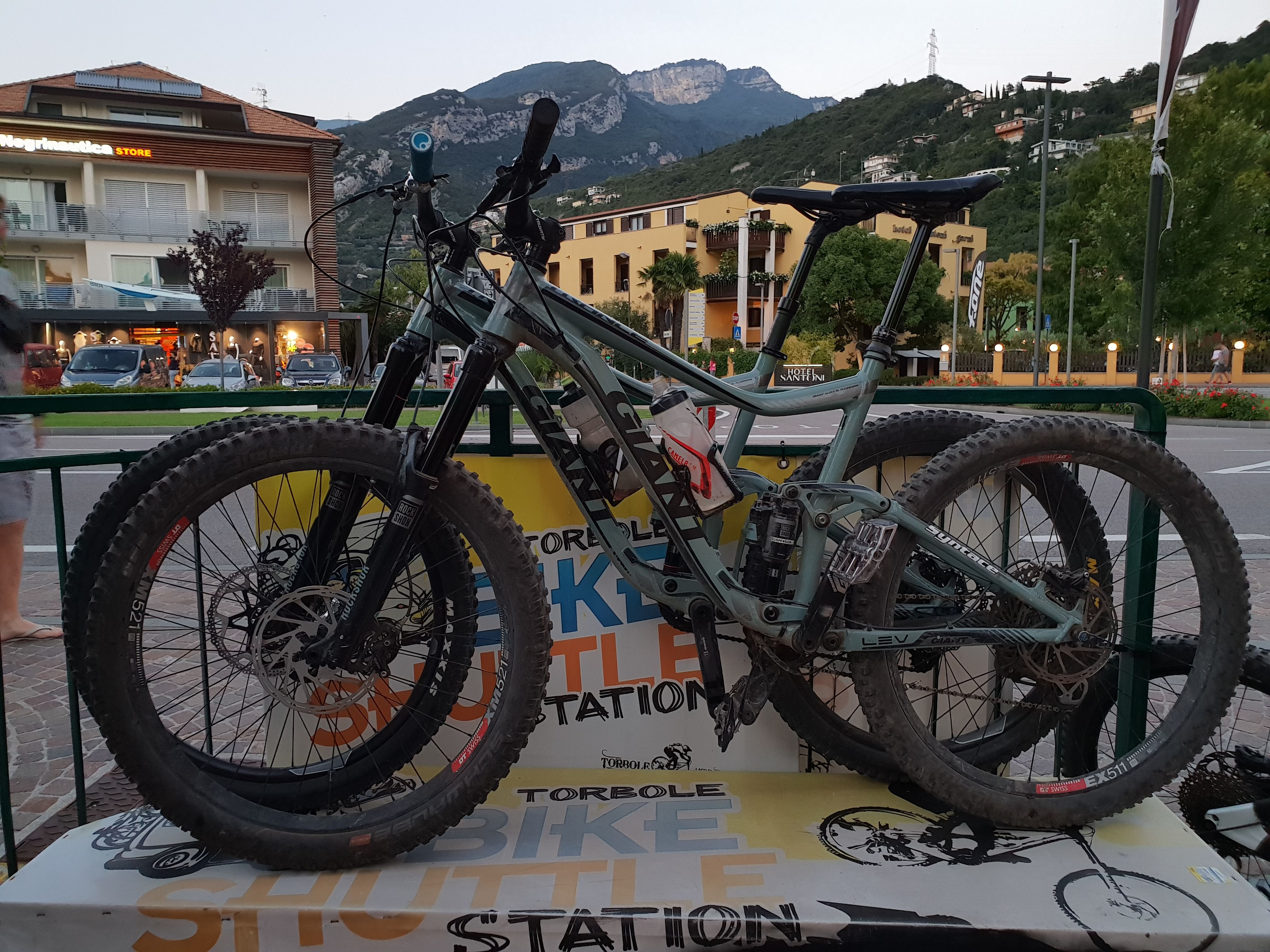

Ich habe in mein Trance SX vor ein paar Wochen einen -1° works components Steuersatz verbaut wodurch ich mit der 160-1400mm PIKE auf 65° Lenkwinkel @160mm komme
zum Vergleich:
"altes" 2014-2016 Trance = 67° @140mm Gabel
aktuelles 2017-2019 Trance = 67° @150mm Gabel
Um die Veränderung abschliessend bewerten zu können ist mir am Gardasee dann noch jemand mit dem exakt gleichen Rad in meiner Rahmengrösse (!) in Originalaustattung von 2015 (!!) über den Weg gelaufen, eine Zeitreise sozusagen
So konnte ich auf einer Tour mein Trance mit dem Original von 2015 kurz im Vergleich fahren.
Die Unterschiede im Detail:
65° LW vs. 66° LW (beide Räder haben eine 160mm PIKE)
50mm vs. 60mm Vorbau
2.6" Reifen tubeless auf 35/30mm Felgen vs. 2.3" Reifen mit Schlauch auf 24mm Felgen
Die Lenker sind beide 800mm breit (ja wirklich - war damals so Original montiert), ich habe aber auf einen Lenker mit 30mm rise gewechselt da mir nach Montage des Winkelsteuersatz die Front plötzlich etwas zu niedrig vorkam.
das Front-Center ist beim flacheren Trance ca. 10mm länger, man sieht auch optisch den Unterschied im LW recht gut
Von den Fahreigenschaften unterscheiden sich die Räder wie Tag und Nacht, das "Original Trance" fährt sich in der Ebene agiler und subjektiv spritziger wegen der schmalen Reifen, wenn es aber richtig steil wird fällt die eher ungünstige Radlastverteilung auf (steilerer Lenkwinkel + längerer Vorbau) und man hängt schnell "über dem Lenker".
Im Vergleich dazu fährt sich das Trance mit flacheren Lenkwinkel und breiten 2.6 Reifen insgesamt souveräner, der Grenzbereich bei dem man Angst hat über den Lenker zu gehen kommt deutlich später. Es ist aber auch träger und normales herumcruisen im Wald macht irgendwie weniger Spass, das Rad wirkt sperrig und man muss deutlich mehr lenken was einem bei normalen Touren zusammen mit den dicken Reifen eher das Gefühl gibt mit einem Panzer durch den Wald zu brausen. Überraschend fand ich dass sich das Rad mit der PIKE in 160mm Einstellung jetzt viel neutraler anfühlt, vorher bin ich in der Ebene meist in der 140mm Einstellung gefahren, die wird jetzt wenn dann nur mehr zum bergauffahren verwendet.
Wenn man Vor und Nachteile abwiegt würde ich definitiv nicht mehr auf steil zurückwechseln wollen da die Vorteile in der Abfahrt gravierend sind und jede Veränderung eben Zeit zur Umgewöhnung braucht.

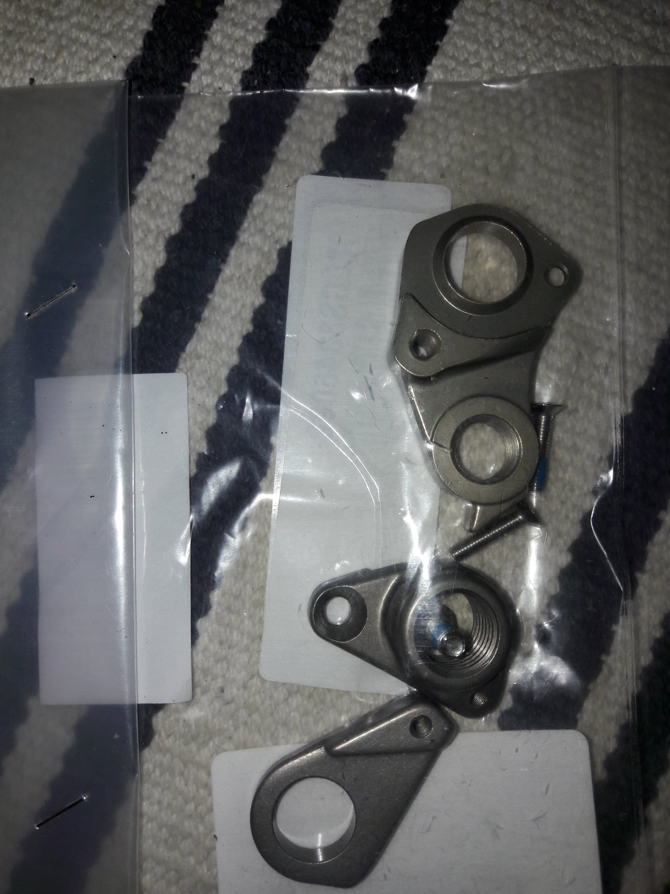

Hab mir für´s Trance 2 ltd 2016 noch´n Laufradsatz (DT Swiss E1900) bestellt.
Da die hier genannten Bezugsquellen teilweise nicht mehr liefern können, kurz nochmal die Frage ob folgende Teile passen:
Ausfallenden: https://www.bike24.de/1.php?menu=1000,2,99,101;search=trance;content=8;product=205641
(sind auch drei Schrauben abgebildet, sollte also die aktuellere Version sein?!)
Steckachse: https://www.bike24.de/1.php?content=8;product=81622;menu=1000,2,169
sieht bis auf die Mutter gleich aus wie das Giant Teil, welches nicht mehr lieferbar ist: https://www.bike24.de/1.php?content=8;product=205633;menu=1000,2,169 und ist vom Namen her gleich:
https://www.bikes2race.de/GIANT-DT-...ahl.htm?SessionId=&a=article&ProdNr=8257&p=23
2018er Modell ist bei gleicher Beschreibung auch ohne "Mutter" abgebildet... https://www.fahrrad.de/dt-swiss-rws...6_pla&ef_id=Wth1_AAAAE75rhMJ:20180831081742:s
Kurze Bestätigung wäre super! Danke!
Aktuelle Version. Auch gerade bekommen. Bei bike24 wieder lieferbar.
und Vorsicht mit diesen Mini-Schrauben. Drehen sich schnell rund
Hab die schon länger. Set nur auf aktuelles mit 2 schrauben geändert.
Achtung: Sofern du noch das alte Schaltauge mit 2 Schrauben hast (= 1 Schraube pro Seite) kannst du das 2016er Schaltauge nicht montieren ohne vorher das Loch im Rahmen auf 2.5mm aufzubohren.
(oder gar 3mm? bin mir da nicht mehr sicher) Mit Aufbohren allein ist es aber noch nicht getan weil die Löcher zueinander nicht konzentrisch sind, d.h. man braucht ein "Langloch"
Als ob...
Das von ihm gezeigte Ausfallende / Schaltauge hatte ich auch an meinem 2014et Trance nachgerüstet - und das ohne Bohren
Als ob...
die Schrauben vom 2016er Trance Schaltauge (das war nur 1 Jahr am Markt weil das neue 2017-2019 Trance wieder ein komplett anderes Schaltauge hat) sind definitiv dicker als die vom 2014-2015 Schaltauge. Hab da locker 20+ Stück in der Hand gehabt. Wieso es bei dir gepasst hat weiss ich nicht, eventuell gibt es noch eine Zwischenversion vom überarbeiteten Schaltauge das noch die dünneren Schrauben hat??

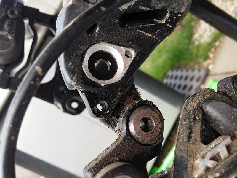

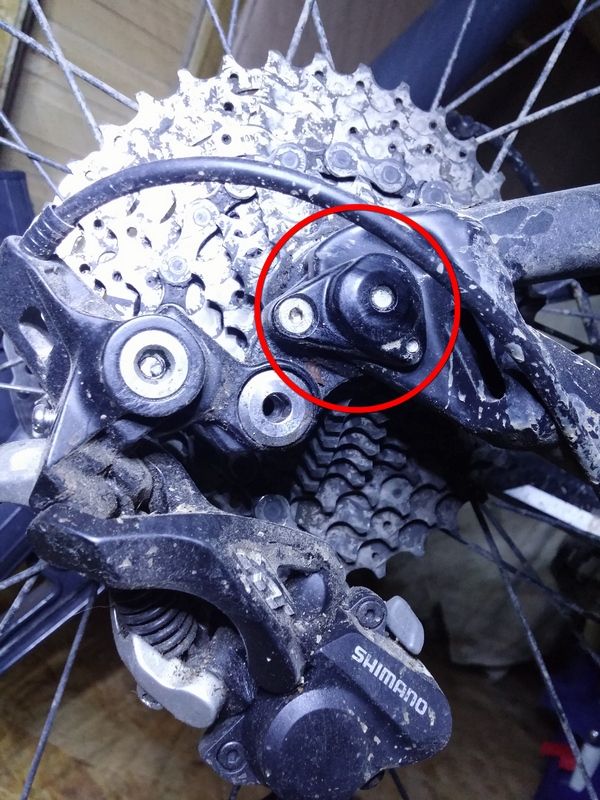

So sieht das bei mir aus...hätte gedacht sieht passend aus?!
