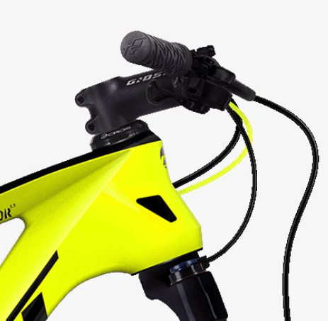

Die Geos gibts ja im Netz, da habe ich mal ein bisschen verglichen.
Das Ghost ist in meinen Augen nicht arg gestreckt, aber schon sportlich von der Sitziposition.
Weißt du, wie lang der Vorbau auf dem Ghost war?
Im Netz steht was von 70mm, da hätte man auf jeden Fall noch die Möglichkeit, auf einen 50mm oder sogar 40mm zu gehen.
leider weiß ich das nicht. Auf den Fotos im Netzt kann man das vielleicht erahnen ? Könnte hinkommen mit 70mm
Cube Oberrohrlänge / Reach : 600, 416
Ghost : 626 / 436

Wenn du den Vorbau um 20mm kürzt hast du praktisch eine identische Länge zum Cube mit 70mm Vorbau.
Zumindest wenn man es mal stark vereinfacht betrachtet.
Durch einen kürzeren Vorbau fährt sich das Rad aber ein bisschen anders, es wird agiler.
Damit wäre es dann etwas kürzer als das Lector in M (OR 610mm), das sich zu klein angefühlt hat. Trotz 10 mm mehr Oberrohrlänge als das Cube in 19". Ghost sagt 75 mm Vorbaulänge beim Lector in M
