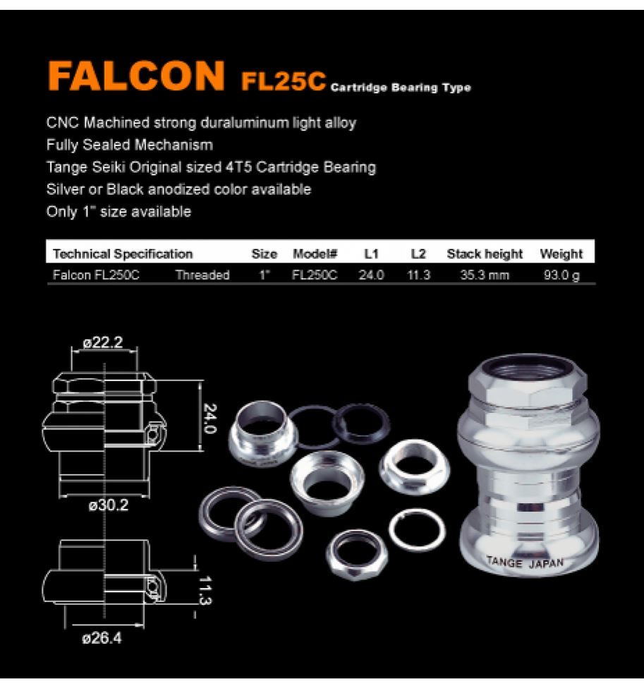

Stimmt! Auf der Seite von Goldsprint gibt es eine Zeichnung mit den Maßen:
Demnach hättest Du sogar die richtigen Schalen bekommen müssen. Hat wohl einer daneben gegriffen. :mad:
Die Bezeichnung ganz oben ist übrigens auch falsch.
Danke! Ich konnte mich nicht mehr erinnern. Dann hatte ich ja eigentlich doch richtig recherchiert und bestellt. Und ich hatte mich so gefreut, an diesem WE auf dem Albuch Kotter nun mit neuwertiger XT-Sattelstütze und Velo Orange Sattel * ne Runde zu drehen ...:heul:
