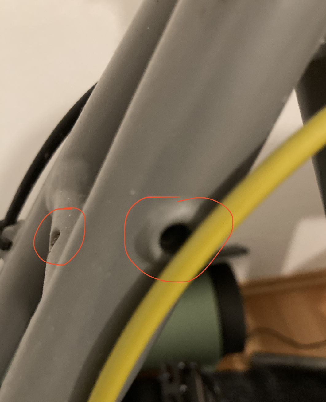

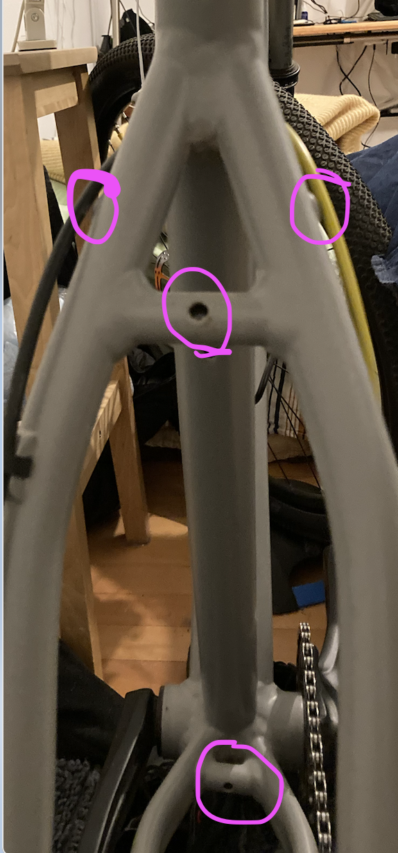

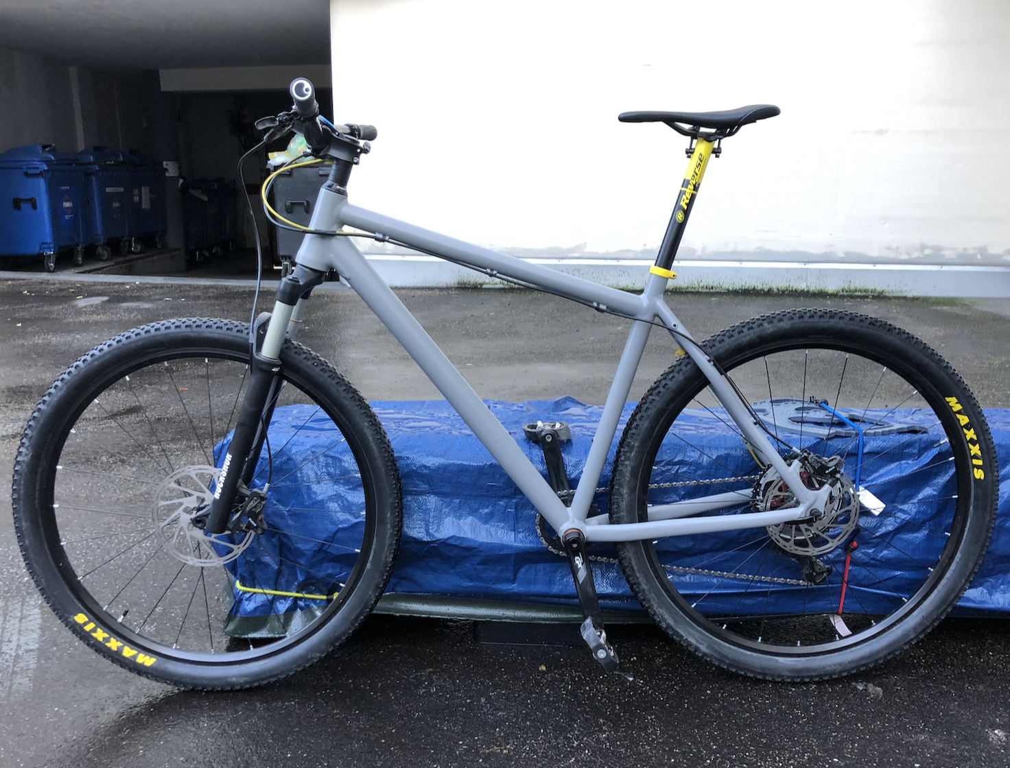

ich würde mein Hardtail MTB gern umbauen zu meine Pendel/Stadtrad. Daher müssen da Schutzbleche (fest?) und ein Gepäckträger (zumindest Halterung für eine Satteltasche) dran. jetzt kenne ich mich in dem Bereich nicht so gut aus, was es da vernünftiges gibt was idealerweise natürlich das Gesamtbild nicht komplett zunichte macht. Es gibt ein paar Bohrungen im Rahmen, an denen man vermutlich einen Gepäckträger festmachen kann (siehe Bilder)
Habt ihr eine gute Empfehlung für mich für Gepäckträger und Schutzblech?

So in etwa?
Unten an den Ausfallenden sehe ich keine Gewinde/Löcher zum befestigen des Gepäckträgers.
Details zu Schutzblechen und Gepäckträger gerne.

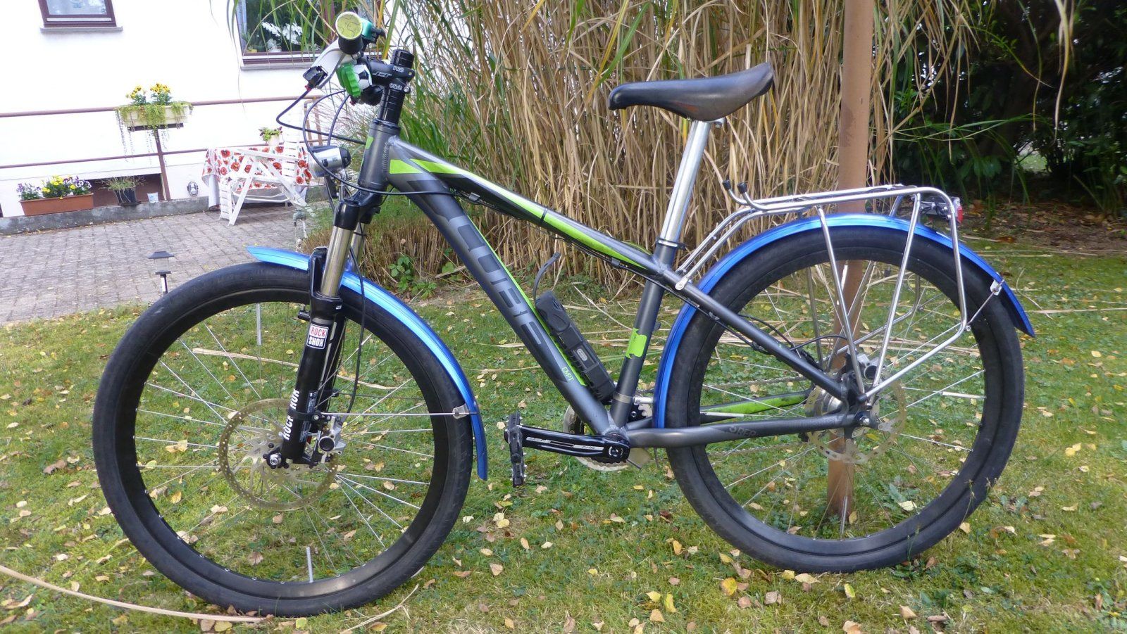

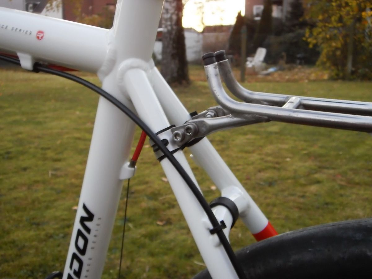

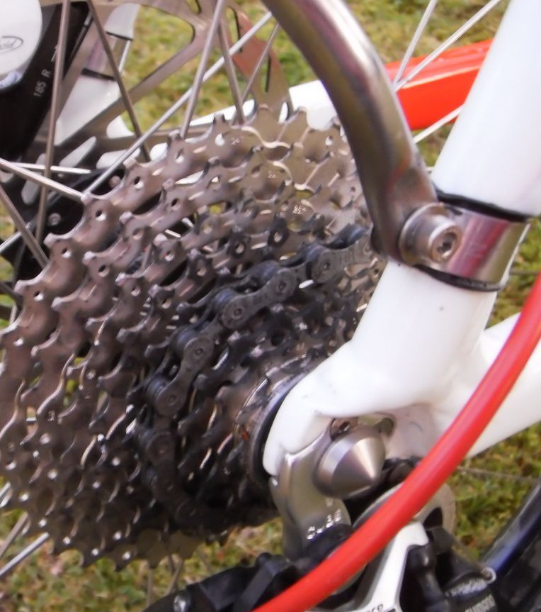

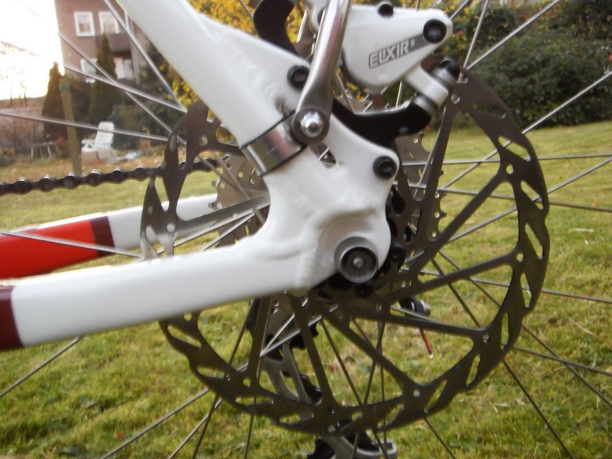

Kenne von Tubus so Adapter Gepäckträger - Schnellspanner. Da wird vom QR nach hinten mit einem Blech verlängert. Nicht sehr steif das ganze und nervig bei einem Radausbau. Habe bei meinem Alurahmen mit Schellen gearbeitet. Die gibt's auch bei Tubus, siehe Bild 2. Wirklich fest und haltbar. Du brauchst ja nur unten. Ist übrigens mein Reise Rad, heißt viele km mit Gepäck. Würde ich der Befestigung am Schnellspanner vorziehen.

24 Speichen Laufräder sind empfindlicher auf Überlastung. Deshalb, auch abhängig von deinem Gewicht, Gepäckträger nicht zu schwer beladen.

meinst du dieses Schellen?:

Genau die Teile meinte ich. Ich mag möglichst verwindungsfreie Trägerbefestigungen, deswegen bevorzuge ich die Schellenlösung. Siehst du in meinem ersten Post. Der Träger ist komplett in einem Stück, nichts verstellbares. Aus Edelstahl, bei den schwarzen Tubusen schabt sich an den Kontaktpunkten der Taschen die Beschichtung ab.
Wenn der Träger nicht immer dranbleiben soll, und bei Nichtgebrauch weg soll, ist QR-Adapterlösung schneller.
Freiere Wahl des Trägers bei Schellen.
Achtung, viele Träger haben Konflikt mit Scheibenbremse.
Schutzblech vorn: Streben an der Gabel mit Cat-eye Plastik-Schellen, gibt's in vielen Größen z.B. bei bike-discount. Bei dir scheint der Platz zwischen Reifen und Gabelbrücke sehr eng. Passt da ein Schutzblech zwischen?
