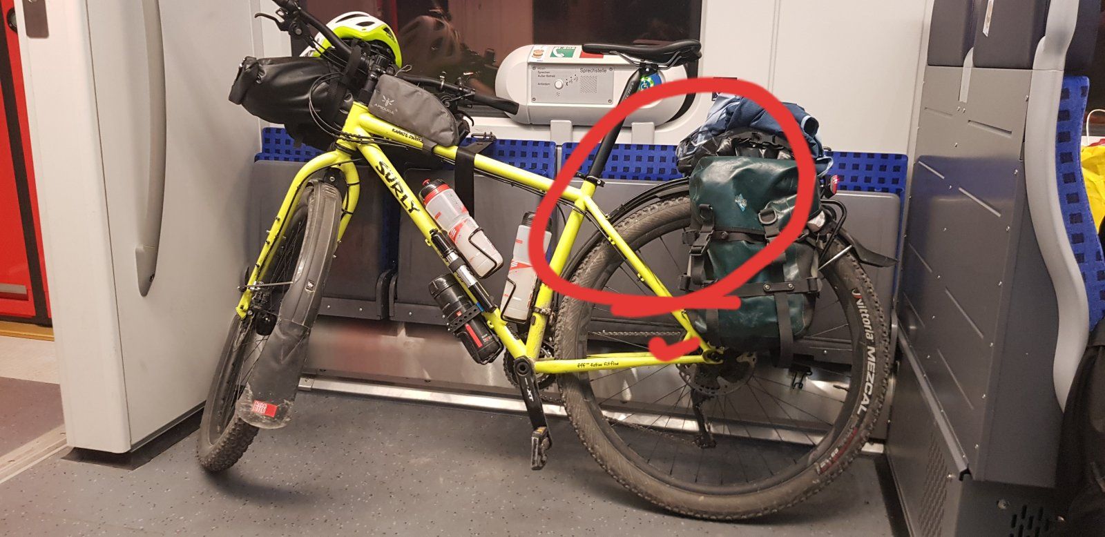

Tubus Logo Classic, die 29" Variante passt bei Boost. Mit Fußverlängerung fahre ich den an meinem Karate Monkey mit Mezcal in 2,35" Breite i.V. mit den SKS Velo 65 Mountain. Wichtig ist, dass man dann u.U. die Streben vom Gepäckträger, welche an den Sitzstreben befestigt sind, im Radius des Rades biegt (s.Bild mit rotem Kringel).
Hi @Remstalhunter,
danke für die Bilder und die Beschreibung. Das Biegen der Befestigungsstreben macht dann in der Tat einen erheblichen Unterschied, denn ich nutze wie gesagt an einem anderen Rad (ohne Boost) auch den Tubus Logo Classic 29 mit Fussverlängerungen und da sind 60er Bluemels bereits die Grenze bzw. die Befestigungsstreben werden mitgenutzt, um das Schutzblech zu fixieren.

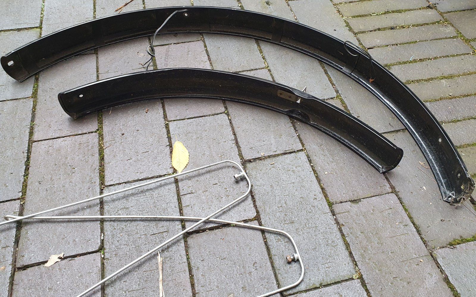

Ich habe da wohl etwas für dich. Gewogen habe ich ihn noch nicht, den Gepäckträger, von Hebie in schwarz und schwarze Schutzbleche für 28". Die Breite müsste ich auch noch ermitteln. Und aus Metall sind sie.
Ja, mache ich. Ist gerade etwas zu dunkel für vernünftige Bilder aber die Schutzbleche sind 55 mm Breit. Morgen, sobald es die Lichtverhältnisse zulassen, mache ich Bilder.
