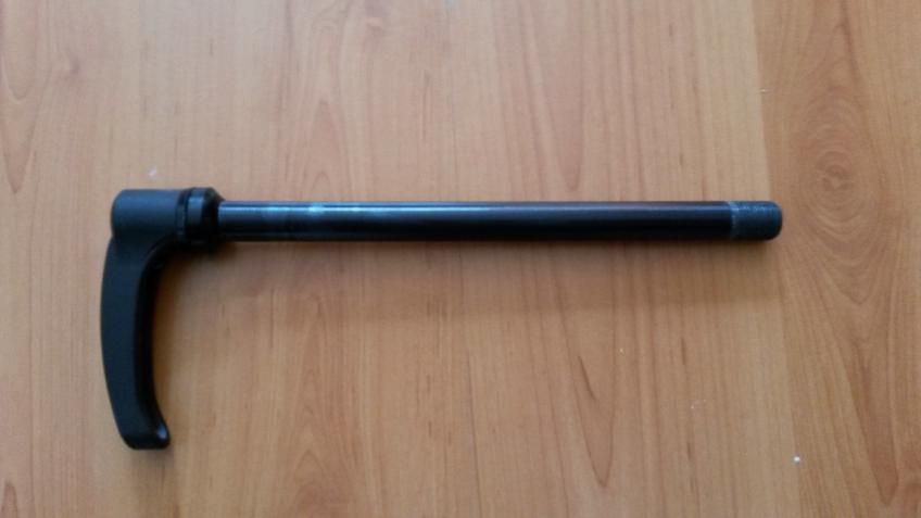

Hier ein paar Bilder:
Grüße
Horst

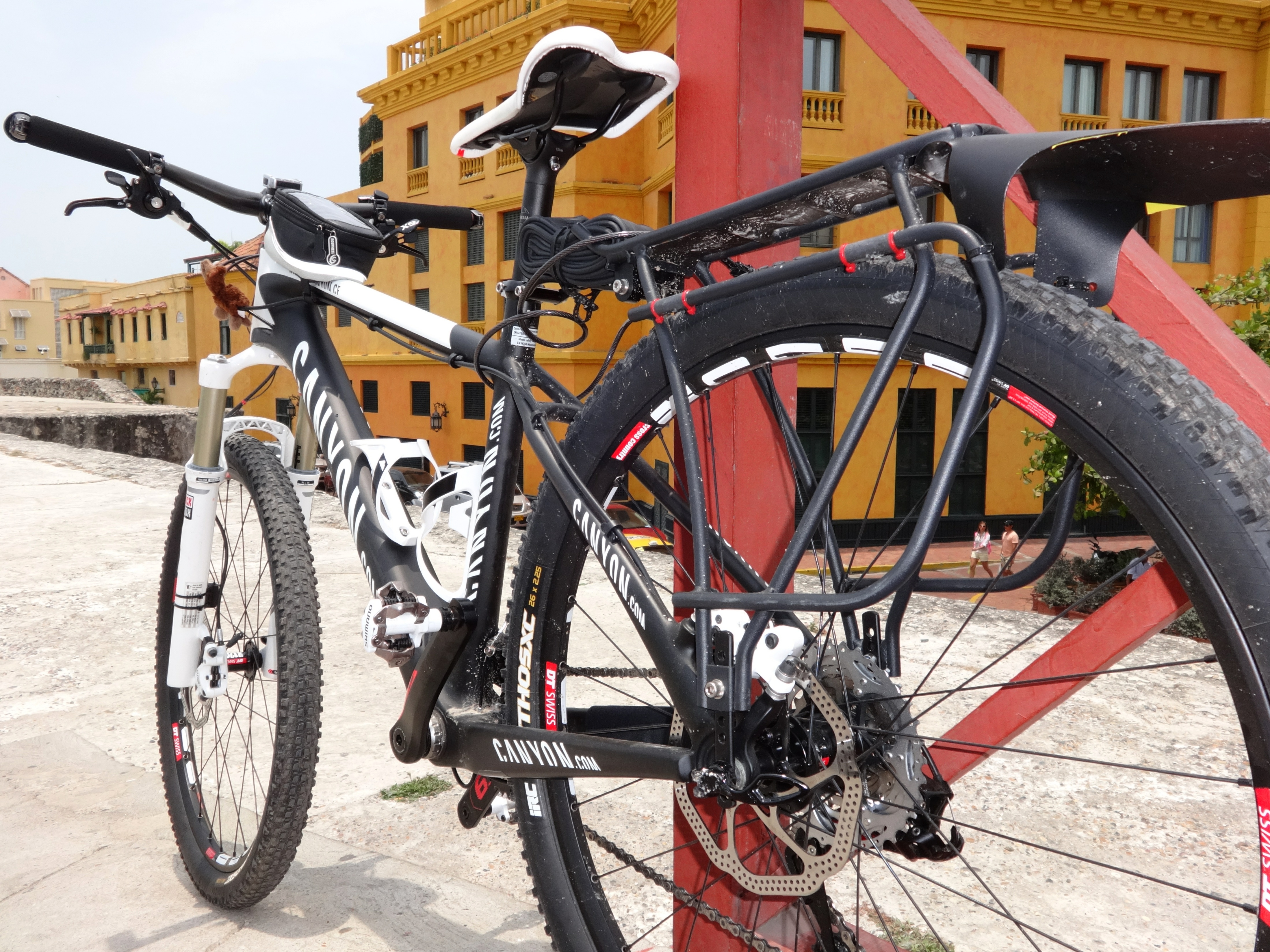

Solche Schellen hatte ich früher ( als ich noch gelegentlich mit Gepäckträger fuhr ;) ) auch im Einsatz.
Ich hab da immer eine Lage PVC Band drunter gemacht damit die Sitzstreben nicht verkratzt werden.
Ansonsten hat es immer gut gehalten. :winken:
Wenn Du mit den Schellen nicht klar kommst oder sie doof findest, bieten sich immer noch Träger für Schnellspannerachsen an. Obiges Karbonhardtail fuhr damit problemlos zwei Ortliebs und einen Rucksack von Kolumbien nach Feuerland. Steckachsen sind innen hohl, da könnte man wohl relativ problemlos einen zusätzlichen Schnellspanner in Überlänge (gibts zB für Anhängerkupplungen) durchstecken.
Natürlich muss das Ding runter beim Plattfuß... aber so viel davon hat man an einem "Packtaschenreiserad" jetzt auch wieder nicht. Geht zur Not trotzdem recht flott: Taschen runterklicken, Schnellspanner raus, Träger ein Stück nach oben drehen, Laufrad raus.
Details: http://www.mtb-news.de/forum/t/andix-von-kolumbien-nach-feuerland.697347/page-55#post-12021777

Habe an einem Cube Carbon 29er den Tubus Disco Gepäckträger mit der Bontrager Klemme
für 8,99€ von Bike24 verbaut. Hält alles wunderbar und fest.
Der Gepäckträger hat eine 190mm Steckachse mit 5mm Durchmesser, welche genau durch
die hohle X12-135 Steckachse durchpasst. Kein verlängern oder sonstiges gebastele notwendig.
Lässt sich ruckzuck montieren und demontieren und ist alles andere als Hexenwerk.

Vielen Dank. Habe ich jetzt mal gekauft. Bin gespannt, ob es passt.
Na dann schreib mal bitte, wie bei dir das ganze gepasst hat. Habe grad einen kleinen Fehler
in meiner Beschreibung gefunden, ist natürlich eine Schnellspannerachse beim Gepäckträger
dabei, welche durch die hohle Steckachse am Radl passt. Sorry

Hi sarge, ich hab ne X12-142 Steckachse von Syntace montiert. Die ist ja 7mm breiter als deine 135.
War bei dem Tubus Disco noch soviel Luft das es mit der 142 auch passen würde?
Hi,
ich bin sarge auch noch eine Antwort schuldig. Also es passte fast. Am Gepäckträger musste unten wo die Achse ist etwas vom Gepäckträger weggeflext werden, da der Rahmen im "Weg" vor. Hat der freundliche Fahrradhändler gemacht....
Sonst alles okay. Hat auch schon die erste Radtour gehalten bei meinem Sohn gehalten.....
@dr diggler
Bin mir gerade nicht sicher und kanns auch nicht nachmessen, aber da es sich beim Cube um eine hohle X12
Achse mit 11er Kasette handelt, nennt sich das ganze wohl 135+. Dies bedeutet wiederum 142mm Länge.
Wieviele Gewindegänge das ganze draufpasst habe ich nicht gezählt, aber es sind mehr als genug um das
ganze anständig zu spannen. Das Ding ist 190mm lang.
