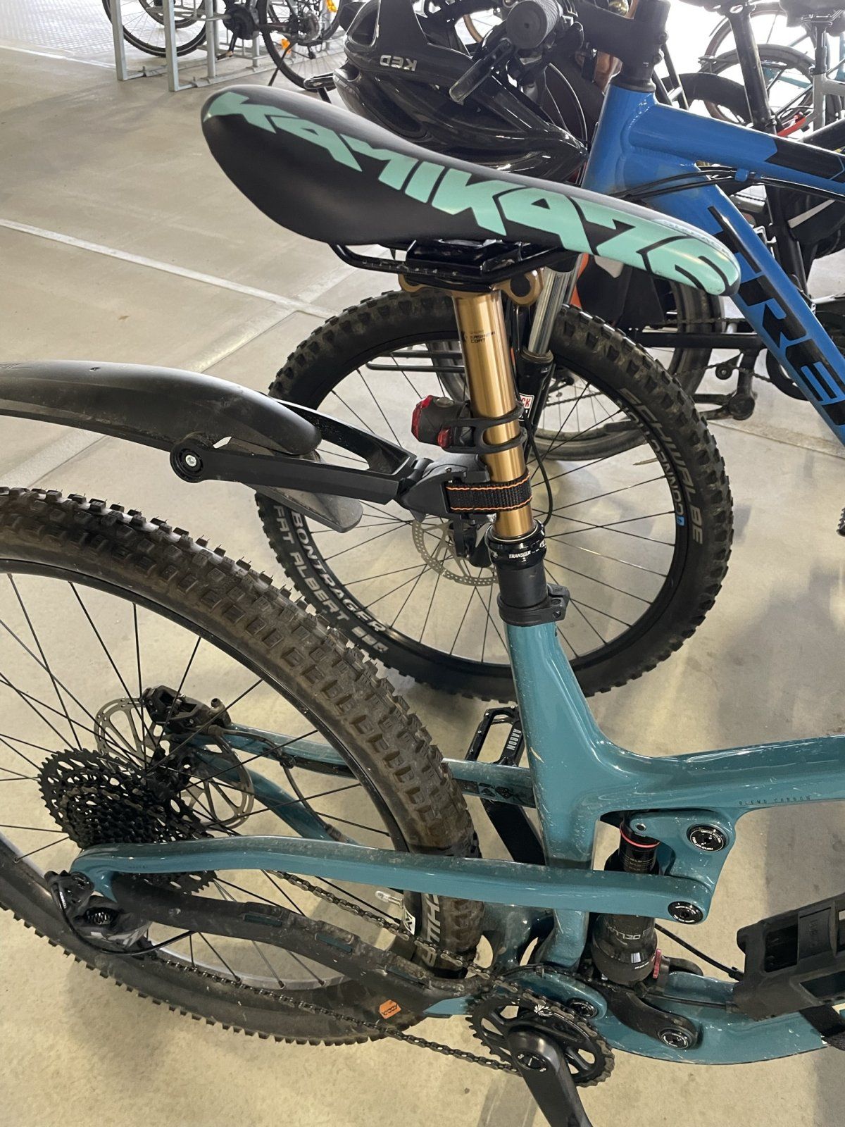

fahre auch den Thule Tour Pack am alten AM-Fully, welches ich mittlerweile auch zum pendeln auf die Arbeit nutze.
Klappt prima seit 2 Jahren; selbst einseitig beladen mit Vaude *-Messengertasche incl. 15" Laptop etc. kein Problem.
Hatte auch erst bedenken, aber funzt absolut top.
