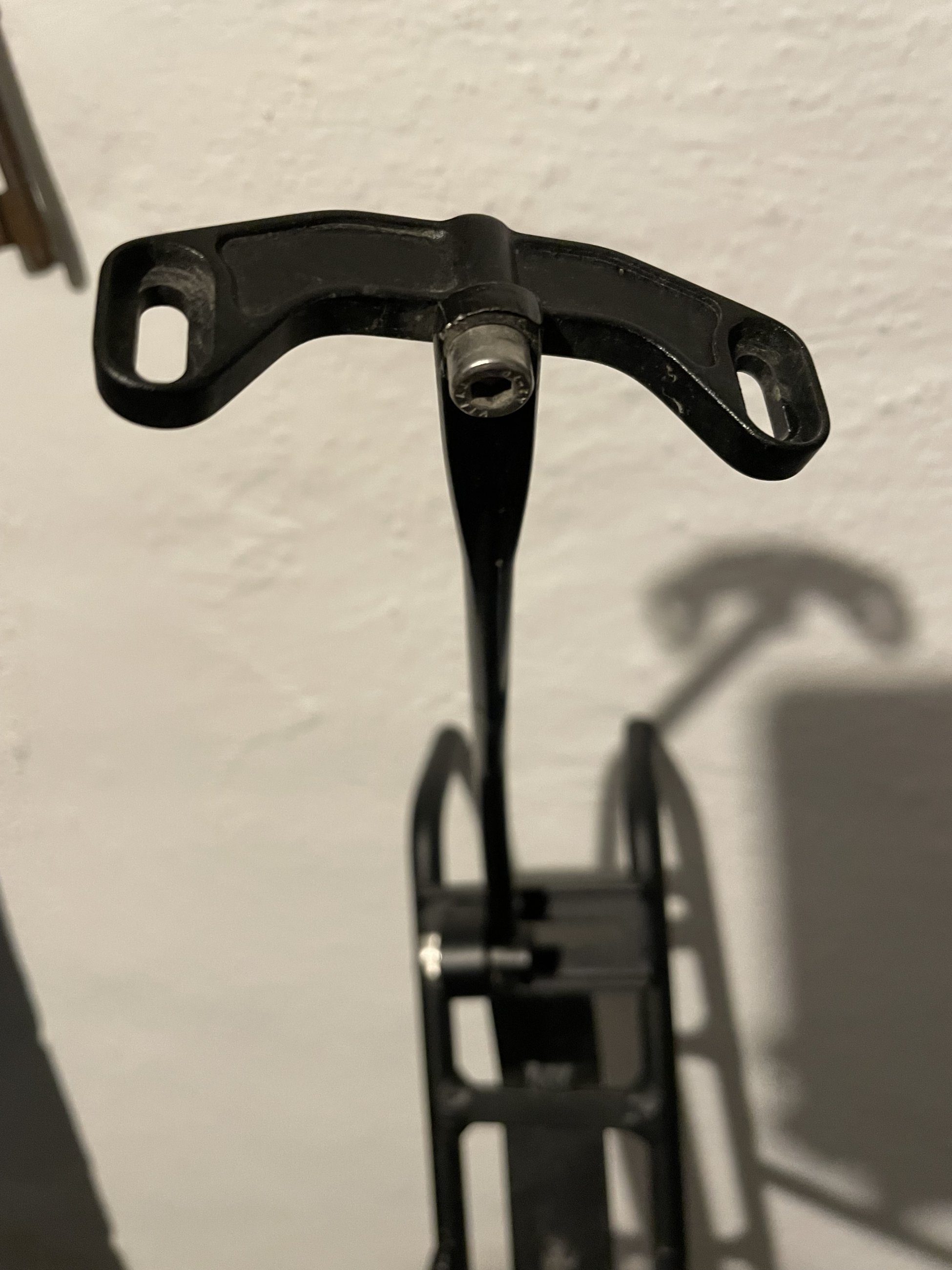

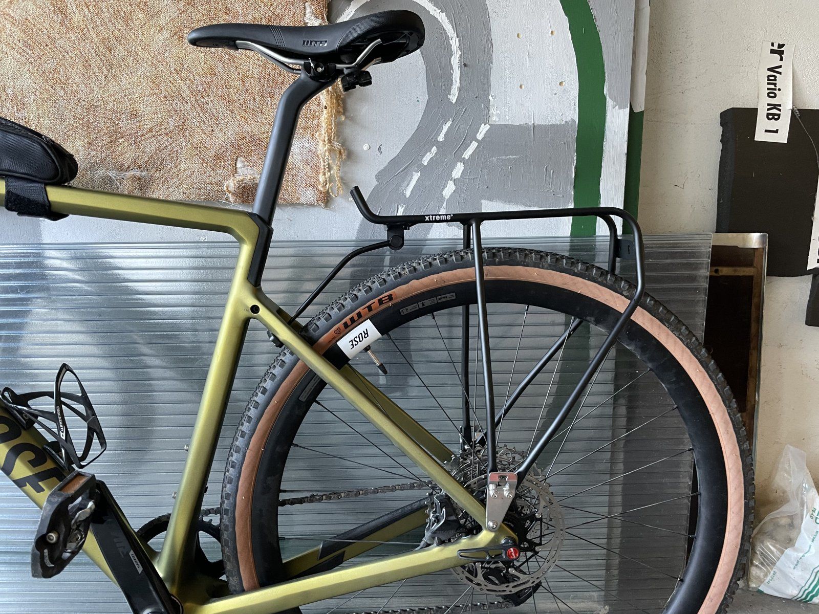

Die Sitzstrebenbrücke braucht’s beim Alu ja wahrscheinlich nicht, oder? Das ist ja irgendwas schon da, glaube ich. (Bin zu faul gerade rüber zu gehen.)
Musstest du die Befestigungsstrebe noch kürzen, oder passt die so genau?
Wie das mit der Brücke beim Alurad ist, weiß ich auch nicht? Die Strebe habe ich noch ca. 5 cm gekürzt. Aber aufpassen, hätte fast zuviel abgesägt.
Alternative zum Tubus fly der derzeit kaum zu bekommen ist. Hab ihn am Backroad mit Carbonrahmen montiert. Benötigt werden neben dem Gepäckträger eine Sitzstrebenbrücke und eine Befestigungsstrebe:
Die Befestigungsstrebe muss um ca. 50 Grad gebogen werden.

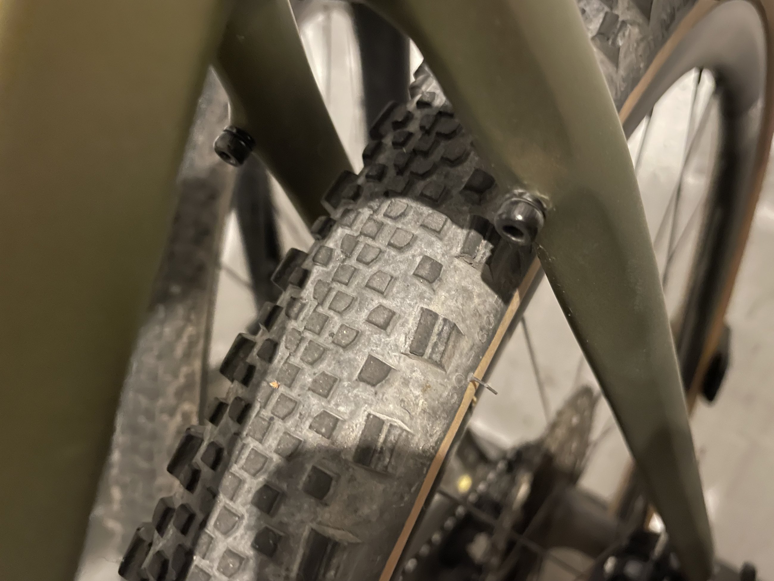

Der Post ist ja schon etwas her und du solltest einige Erfahrungen mit deiner Konstruktion gesammelt haben. Hat sich die Konstruktion bewährt? Außerdem wäre noch ein Detailfoto von der Befestigung am Rahmen oben schön :) Könntest du das vielleicht noch einstellen?

Ich habe den Träger gerade nicht am Rad. Bild 1 zeigt die Befestigungsschrauben an den Radstreben und wo die Brücke (Bild 2) dran festgemacht wird. Hoffe, dass Dir das hilft.
