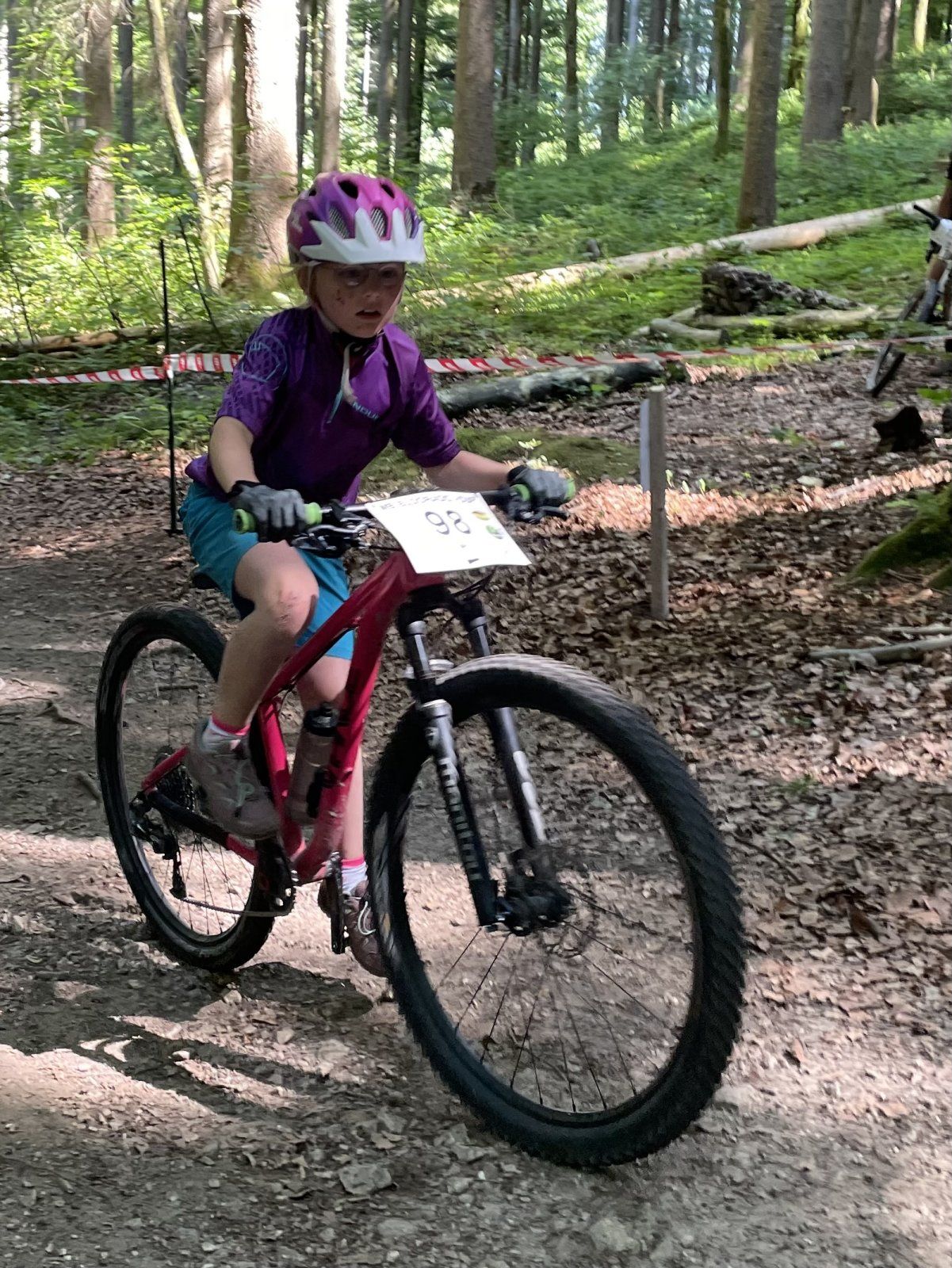

Gerade bei vpace sehe ich da gar kein Problem, meine große fährt seit der Größe eine tyee 27,5 in xs und auch das passte ohne Probleme.
Aber passt das echt schon mit 27,5“ bei der Körpergröße?

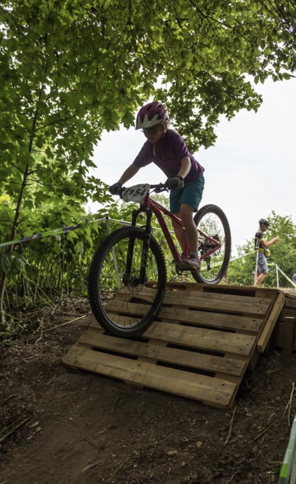

Ja. Habe nur den Vorbau gegen einen mit 50mm getauscht. Unsere Tochter müsste aktuell so um die 1,36 sein.
Hier mal ein paar Fotos von den Rennen. Andere Fotos finde ich gerade nicht.
