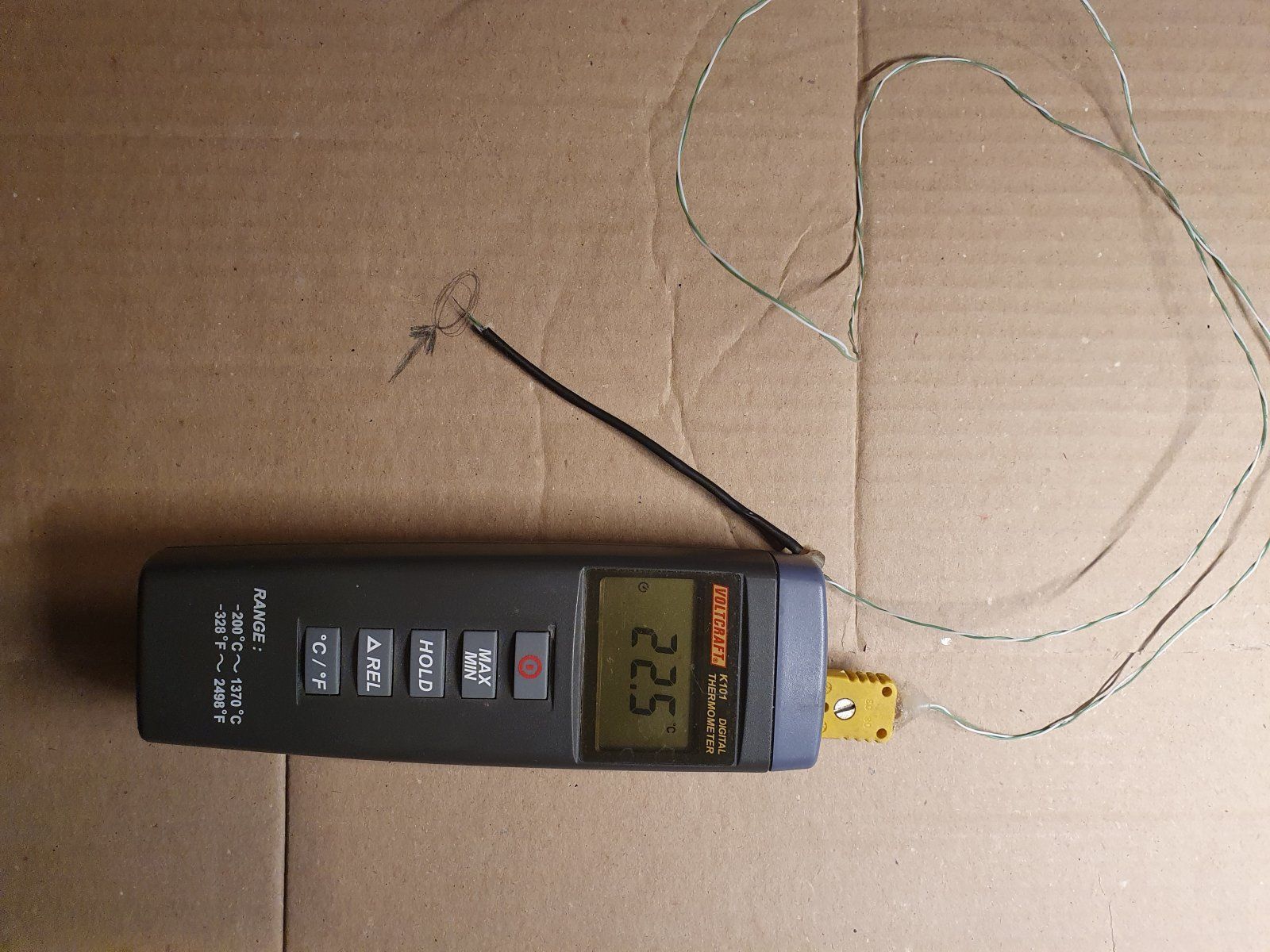

Die schnellsten Temperaturmesser dürften wohl die Thermoelemente sein, aber nur wenn sie nicht dick verpackt sind. Das sieht dann wie im Bild aus. Der Meßpunkt ist nur die kleine Spitze im Kreis. Damit kann man die Temperaturschichtung in einem Raum erfassen, wenn man vom Boden bis zur Decke geht, so schnell reagiert die verschweißte Spitze der 2 Drähte. Aber der offene Doppeldraht ist halt zu empfindlich, um das mit zu nehmen.

Danke, aber das Gerät ist mir dann doch zu unhandlich.
Aber zumindest genau, so wie es aussieht.

Das Gerät ist genau und spricht vor allem mit dem kleinen Sensor sofort an. Es gibt so etwas auch kleiner, aber so richtig in der Tasche mitnehmen, ist schwer. Problem ist immer: Wenn der Sensor schön robust verpackt ist, kann er nicht mehr schnell ansprechen.

Thermocouple sind bauartbedingt nie genauer als auf ca. 1.5 Grad C (wie hier Klasse K).
Mit einem Thermistoren oder RTDs waeren genauer (aber ein bisschen langsamer wenn das richtig im Kopf habe).
Das sind Grenzwerte. In Praxis ist es viel weniger. Zum einen kann man die Geräte immer nachkalibrieren, wenn eine bekannte Temperatur vorliegt. Am einfachsten mit Eiswasser. Aber auch simpel im Vergleich zu einem Fieberthermometer. Zusätzlich mit kochendem Wasser (Luftdruckkorrektur!!).

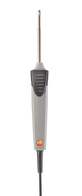

Dazu ein Robuster Lufttemperaturfühler (NTC)
https://www.testo.com/de-AT/praeziser-robuster-ntc-luftfuehler/p/0613-1712

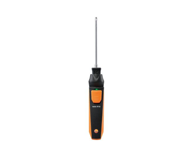

Oder, als Grundgerät, das Handy samt Bluetooth Sender:
https://www.testo.com/de-AT/testo-915i/p/0563-3915

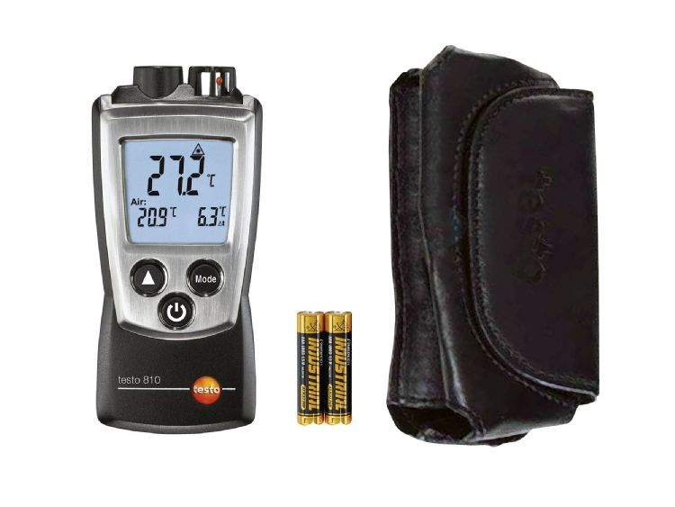

Ich werde mich aber wohl eher für dieses hier entscheiden:
https://www.testo.com/de-AT/testo-810/p/0560-0810
Dieser hat eine Genauigkeit von +/- 0,5 (die beiden oberen +/- 0,2; der Smart Fühler von +/- 1).
Der testo-810 kostet ca 105€, ISO zertifiziert € 190,39 und, als überprüftes Gerät von einem akkreditierten Labor, € 452 :eek: .
