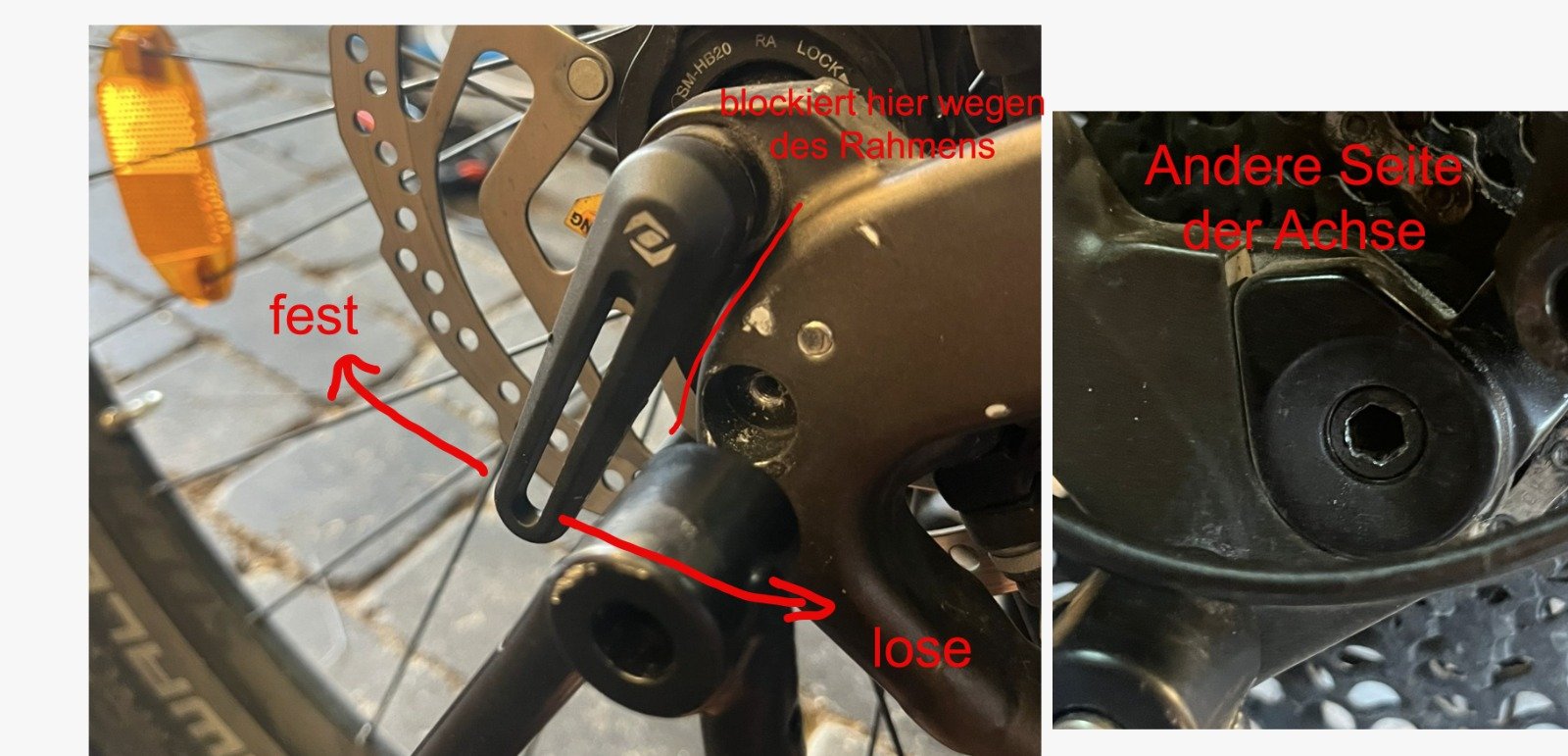

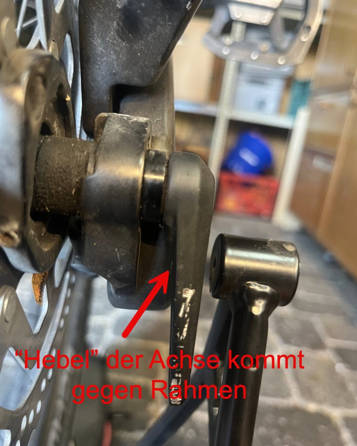

ich bin einigermaßen ratlos: Ich muss bei dem eBike meiner Frau das Hinterrad flicken und bekomme die Steckachse nicht auf.
Es ist ein Scott eRide 20 (sorry, nicht grad ein MTB)
Das hat ne Scott Achse mit einem festen "Hebel"
Problem: Der Hebel lässt sich nur eine halbe Umdrehung aufdrehen, weil er dann sofort am Rahmen schleift bzw. blockiert wird.
Ich hab das mal in 3 Fotos versucht darzustellen.
Bin ich einfach nur zu doof und hat jemand ne Idee was ich nicht sehe?
Viele Grüße,
Alex
PS: mit dem Inbus von der anderen Seite bringt auch nix, damit dreht man nur die gesamte Achse
und abnehmen oder klappen lässt sich diese Hebeln (nach meinem Wissen) anscheinend auch nicht.
das schwarz glänzende Teil ist der Gepäckträger der den Hebel auch blockiert und daher abgeschraubt ist.

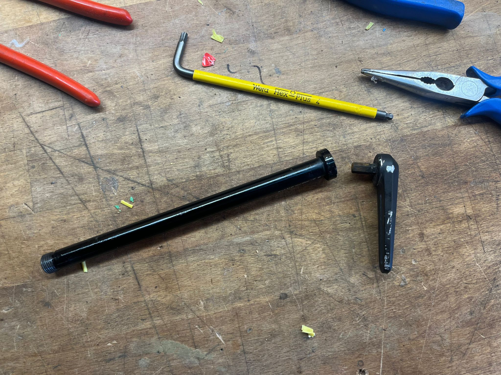

Für gewöhnlich sind die Hebel der Steckachsen bei Syncros in die Achse gesteckt und halten mittel O-Ring in einer Nut der Achse. Versuch mal den Hebel von der Achse abzuziehen. Achte dabei darauf, dass du den Hebel nicht verkantest sondern parallel zur Achse abziehst.
Danke - ihr seid der Hammer :-)
Jau.. der Hebel war wirklich nur gesteckt, hat aber komplett fest gesessen.

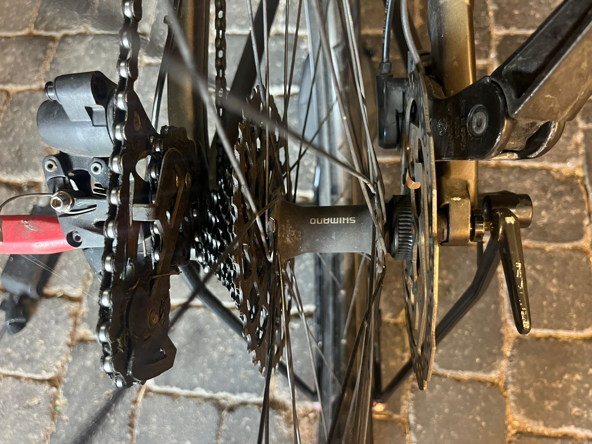

Mit nem langen Schraubenzieher konnte ich in von der anderen Seite durch die Achse rauskloppen!
Danke!!!!
