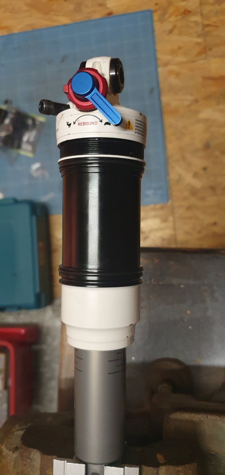

Moin Gemeinde,
habe einen 2012er Rockshox Monarch RT3 High Volume Dämpfer der einen Service braucht.
Luft wurde langsam abgelassen. Mit Kraftaufwand konnte ich die Luftkammer bis zum Ende des Gewindes aufschrauben. Weiter aber nicht. Ab der 10% Marke des Sagindikator geht's nicht weiter. In keine Richtung!
Versucht:
  • Zug
  • Druck
  • drehen
Ergebnis:
- Frust, sonst nichts
hat jemand eine Idee?

gelöst... Unterdruck wars wohl...
zusammengebaut, gefüllt, ein paar mal komprimiert, geleert, zack offen...
