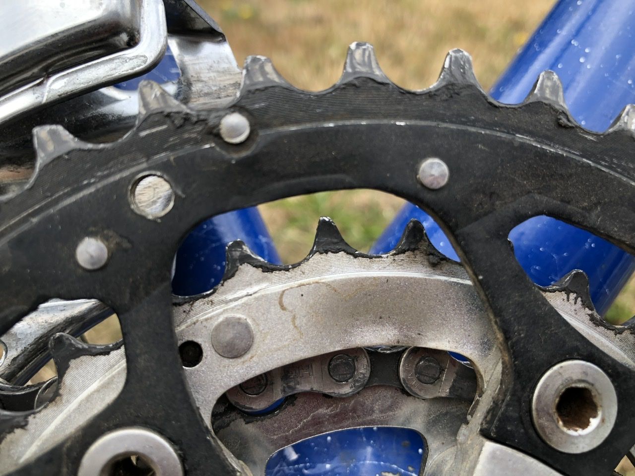

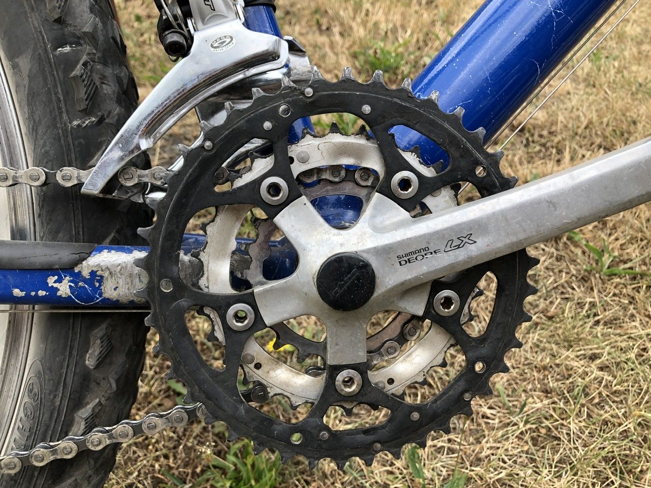

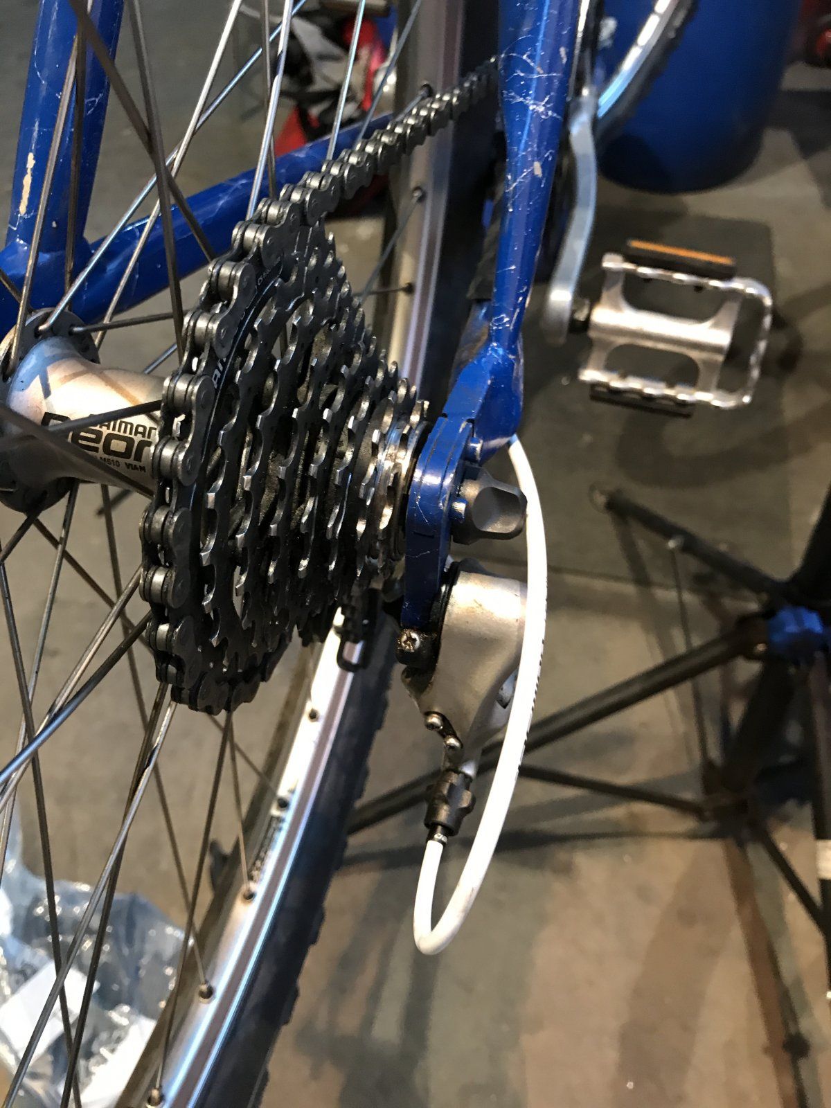

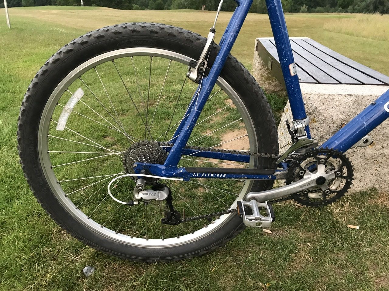

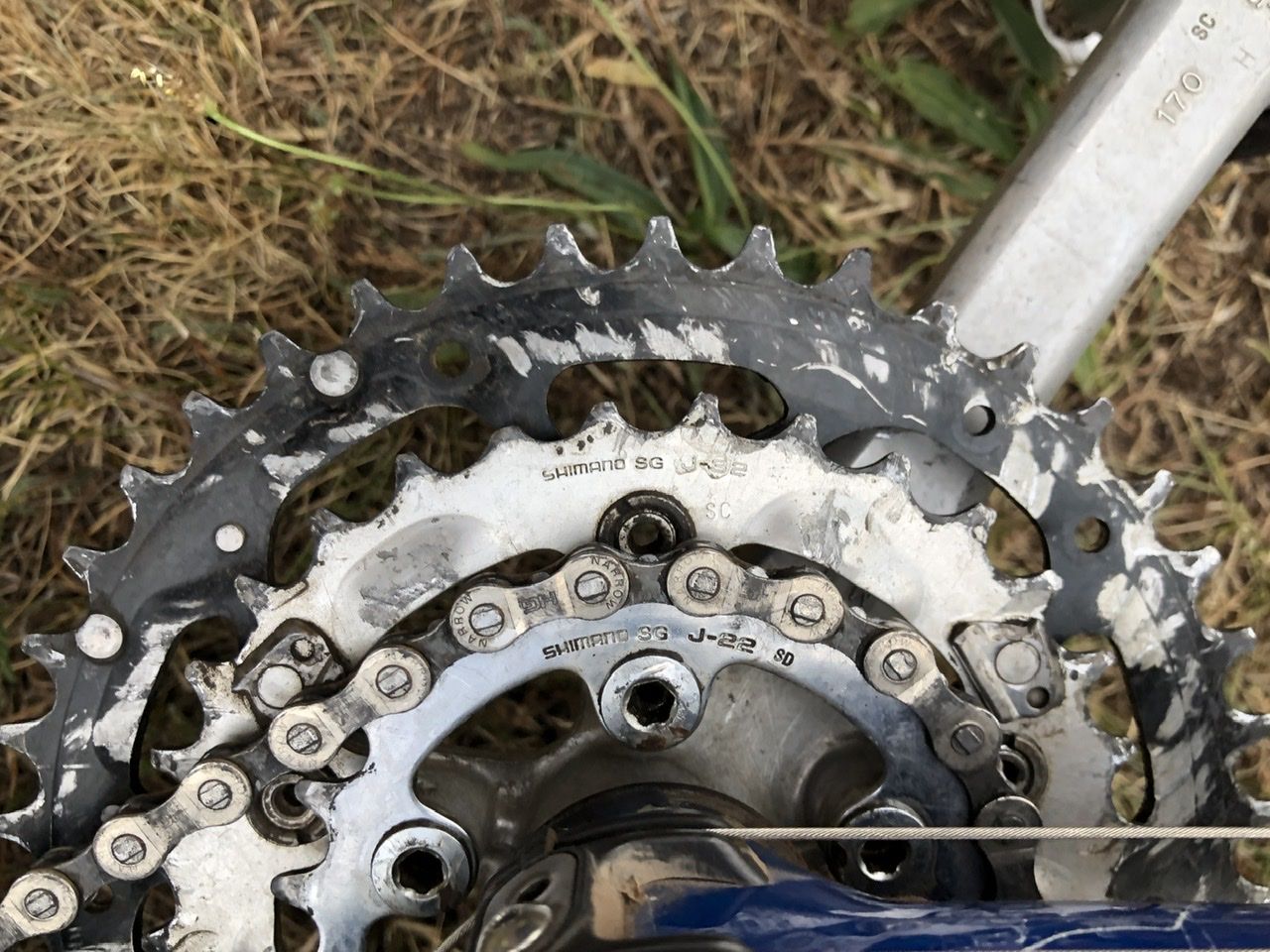

Hallo liebe community,
ich hab an meinem Klassiker-MTB (3x8) eine ältere Deore LX Kurbel und neueren ein XT-Schaltwerk. Die Kurbel ist deutlich gebraucht, das Schaltwerk mäßig.
Die Kassette und die Kette sind neu. Ich habe beim Antritt und beim Schalten auf dem mittleren (Deore LX FC-M570-5 SG J32) und kleinen Kettenblatt unregelmäßige Kettensprünge - allerdings auf der Kasette! Das äußert sich immer in einem lauten Krachen im gesamten Antrieb.
Ich bin etwas ratlos, denn wenn ich im leichten Antritt in der Ebene fahre ist alles top: Kaum Laufgeräusche, sauberes Schalten etc.
Was mir nur auffällt wenn ich mir beim Fahren das Schaltwerk anschaue: Vorne auf dem mittleren Blatt, hinten auf Ritzel 5-7, „zuckt“ der Schaltwerk-Käfig manchmal etwas nach vorne. So als ob die Kette nicht sauber von vorne/unten nachgeführt würde.
Ausserdem sieht die obere Führungsrolle schon etwas abgenutzt aus.
Was könnte der Grund für das Überspringen der Kette sein? Ich hätte jetzt auf Verdacht das kleine und mittlere Kurbelblatt getauscht?! Allerdings sind das die mit den 5-Schrauben und da scheint es mit Ersatzteilen nicht mehr so einfach zu sein ... Oder sollte ich erstmal die Führungsrolle am Umwerfer tauschen? Wozu ratet Ihr mir?
Danke für Eure Tipps und Grüße
S-crew

Re: [GELÖST] Deore LX/XT am Klassiker: Kette springt über, Kettenblatt defekt?
Unwerfer ist vorne, hinten ist Schaltwerk. Verwende bitte diese Begriffe, sonst weis hier keiner, was du meinst.
Wenn der Käfig vom Schaltwerk vibriert, dann ist das betrefende Kettenblatt abgenutzt.
Stelle mal Bilder ein.
Shimano Kassette mit Kette ist eigentlich eine unproblematische kombi.
Diese einfachen Kassetten laufen manchmal neu etwas rauh "Knubbeln" in der Kurbel - geht aber nach nem Kilometer weg - pro ritzel.
Du hast da ein 9 fach Schaltwerk verbaut, was eigentlich mit der deutlich breiteren kette laufen müsste.
Schaltröllchen kann ich nicht erkennen - solange die nicht spitz sind, kannste die lassen.
Kettenblatt mitte hat keine Haifischzähne, aber es könnte in nem Bereich sein, dass es mit ner neuen Kette Probleme gibt. Jedenfalls ist dann dein problem mit dem Schwingen des Käfigs weg.
Das kleine sieht gut aus, kein verschleiß erkennbar.
Du hast das kleine und mittlere falsch montiert, die kleine Nase gehört bündig zum Kurbelarm.
Das große stimmt - hier das Loch wo normalerweise ein Pin sitzt um zu verhindern, dass sich die kette zwischen Kurbelarm und Kettenblatt einklemmt.
Dein fehler wird aber nicht daran liegen.
Der Kettenstrebe nach hattest du schon einnige Chainsucks.
Achte bei 5 Loch Blättern, dass sie gute Steighilfen haben. Es gibt günstige aus dem Zubehör, die schalten wie ein Stück Sch*****.
Edit:
Der Freilauf könnte es auch sein. Wenn er noch schön tickert, sollte der ok sein.
Wenn der komplett leise ist, ist das Innenleben verharzt.
Hat die Kette vielleicht ein steifes Glied? Verbindungsniet?
Ich hatte schon so ausgeschlagene Schaltröllchen (zumindest das obere), dass die Kette nicht mehr sauber auf den Ritzeln bleiben wollte. Kann aber auch passieren, wenn man oberes und unteres Schaltröllchen vertauscht.
Das obere hat ein Keramiklager und axial Spiel (absicht), das untere hat Kugellager und kein Axialspiel.
Glaub das steht auch drauf "upper" und das untere hat nen Pfeil.

Such mal die Stelle, an der die Kette vernietet wurde. Ich könnte mir vorstellen, dass das betreffende Kettenglied nicht leichtgängig ist.

Ich konnte das Problem jetzt lösen: Ursache des Überspringens war das mittlere Kettenblatt vorne, dat is durch!
Wie hab ich das Problem jetzt gelöst? Spannende Sache ...
Zuerst habe ich die bisher verbaute und wenig (!) gefahrene 8-fach Kette gegen eine 9-fach getauscht. Die 8-fach hatte KEIN steifes Kettenglied, sondern lief super. Bei der neuen 9-fach kam es ebenfalls zum Überspringen - immer wenn ich vorne auf dem mittleren Kettenblatt war.
Dann habe ich - haltet Euch fest - auf dem Sperrmüll ein altes Kalkhoff-Trekkingrad mit einer kompletten Deore LX 3x9 und 4-fach Lochung gefunden. Verstaubt und etwas dreckig, aber in technischem Top-Zustand. Laut Besitzer, der es grad rausgestellt hatte, stand das Rad die letzten Jahre ungenutzt im Keller, weil es "kaputt" war (der Reifen vorne war platt).
Ich hab das Rad dann mitgenommen, die LX demontiert und gereinigt. Die Kurbel ist in nahezu neuem Zustand, die Kettenblätter haben noch "Biss"!
Also: Alte defekte LX-Kurbel mit 5-fach Lochung runter vom Cannondale und die neue 4-fach gelochte montiert. Den vorderen Umwerfer musste ich noch leicht nach oben versetzen, da die neue Kurbel 44-32-24 hat statt 42-32-22. 2 Zähne mehr = höherer Topspeed, yeah. Probefahrt, schaltet alles perfekt!

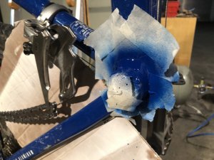

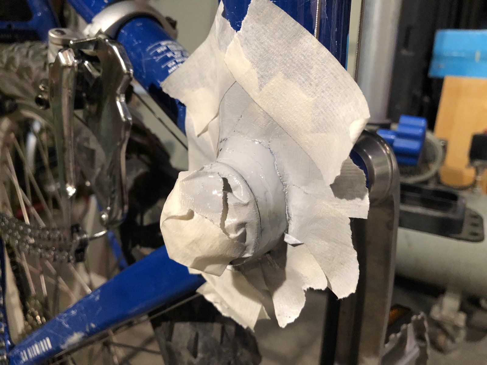

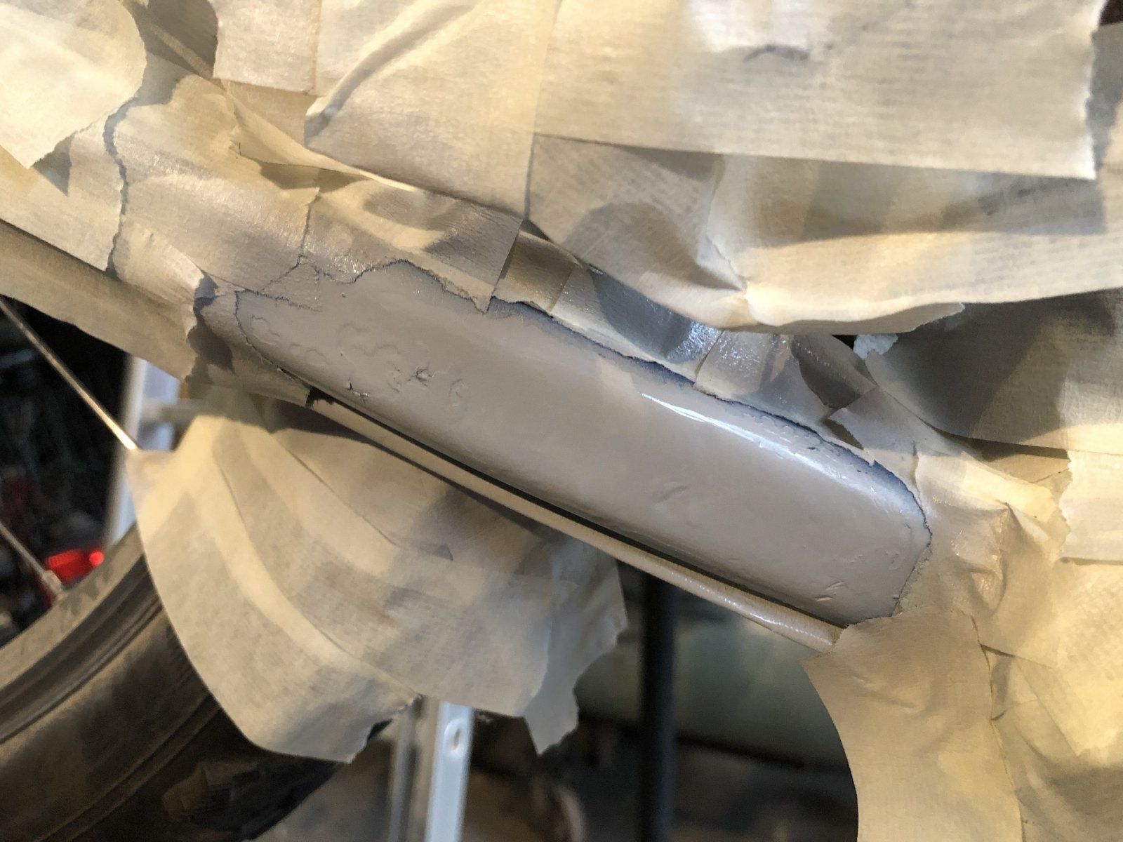

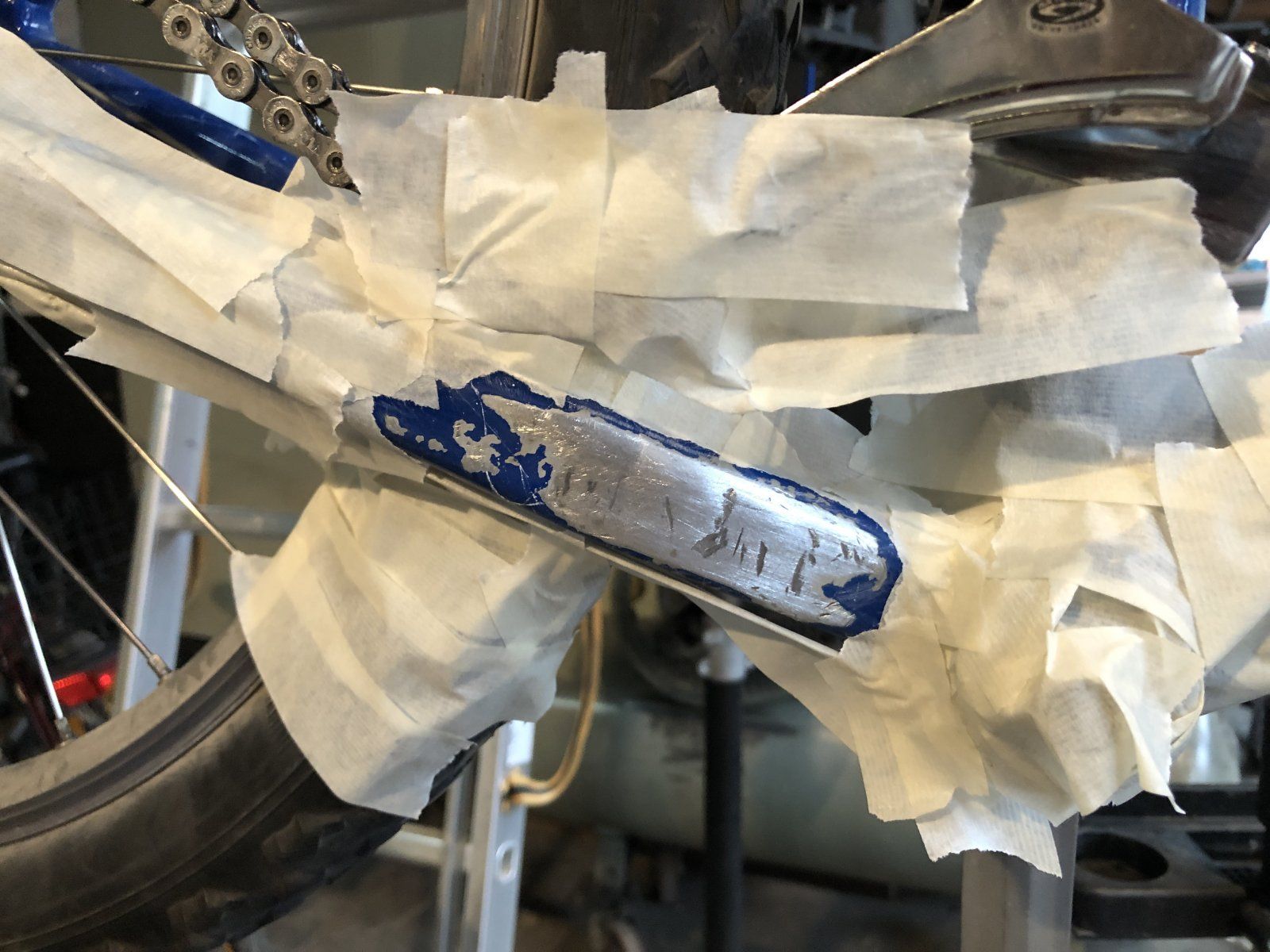

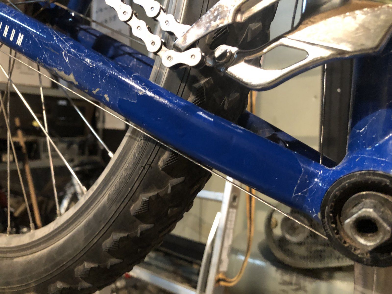

... und wo ich grad dabei war, hab ich dann Dank Eurem Hinweis die defekten Stellen an der Kettenstrebe neu lackiert. Hier ein paar Fotos vom Prozess und dem Ergebnis. Ich bin sehr zufrieden damit.

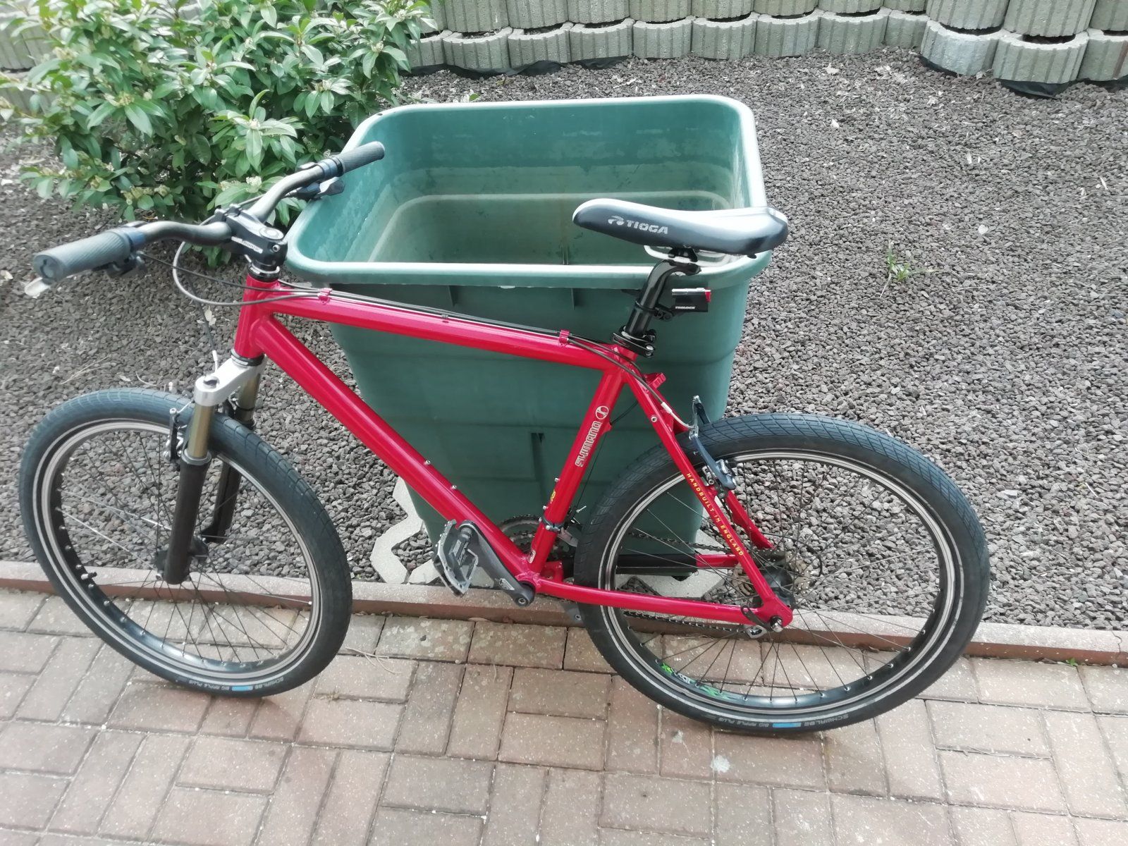

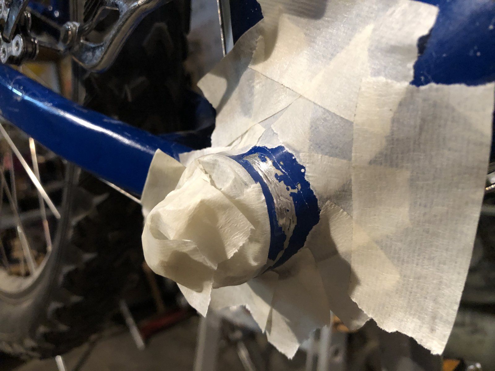

Wie haste das lackiert wenn man fragen darf. Da ich den tread jetzt erst seh musst ich schmuzeln weil ich die selbe 3x9 lx komplette Schaltung blau an meinen Stadt mbt habe wenn man die Teile gebraucht kauft ist teilweise schon heftig was da manche noch für preise wollen.
Hallo @spetznas,
ich hab das ganz simpel (!) gehalten mit dem Lack:
  • Fein anschleifen, Kerben glätten mit der Schlüsselfeile und feinen Schleifpapier
  • Mit Aceton reinigen
  • Mit Malerkrepp abkleben und zwar so, dass es „ausgefranzte“ Klebekanten gibt. Also kleine Fetzen vom Band abgerissen und mit den Risskanten hin zum lackierenden Bereich aufgeklebt. So bilde ich mir ein, einen „harten“ Übergang zwischen dem neuen und alten Lack vermieden zu haben.
  • Primer (Baumarkt) auftragen, ca. 2h warten
  • Lack auftragen. Marke = „hardcore“, ein Anbieter aus Barcelona mit umfangreichem Farbspektrum aus dem Sprayerladen meines Vertrauens. Ich hab drei Blautöne gekauft und angesprüht, um den richtigen Farbton zu ermitteln. Hatte Glück, dass einer von Haus aus direkt gepasst hat. Der Originallack ist nur minimal rötlicher. Aus 1m Abstand sieht das aber keiner ;-).
  • Lack trocknen lassen
  • Mit Klarlack (Dupli-Color vom Bauhaus) fein übernebelt und über Nacht trocknen lassen. Der Klarlack lässt nochmal zusätzlich die Lackgrenzen verschwimmen.
Kleinere Lackdefekte hab ich mit einem feinen Pinsel „übertupft“: Lack in eine kleine Kappe gesprüht, daraus dann mit dem Pinsel auf die defekten Stellen gemalt.
So konnte ich z. B. am Oberrohr und der Gabel den Original „Craclé-Look“ erhalten.
Diese feinen weißen Linie ziehe ich nämlich nicht nach. Dazu müsste ich die Farbe fein verdünnen und irgendwie aufschleudern. Ist mir zu aufwändig.
Ich denke, dieses Muster hat bei Cannondale tatsächlich jemand von Hand gemacht damals.
