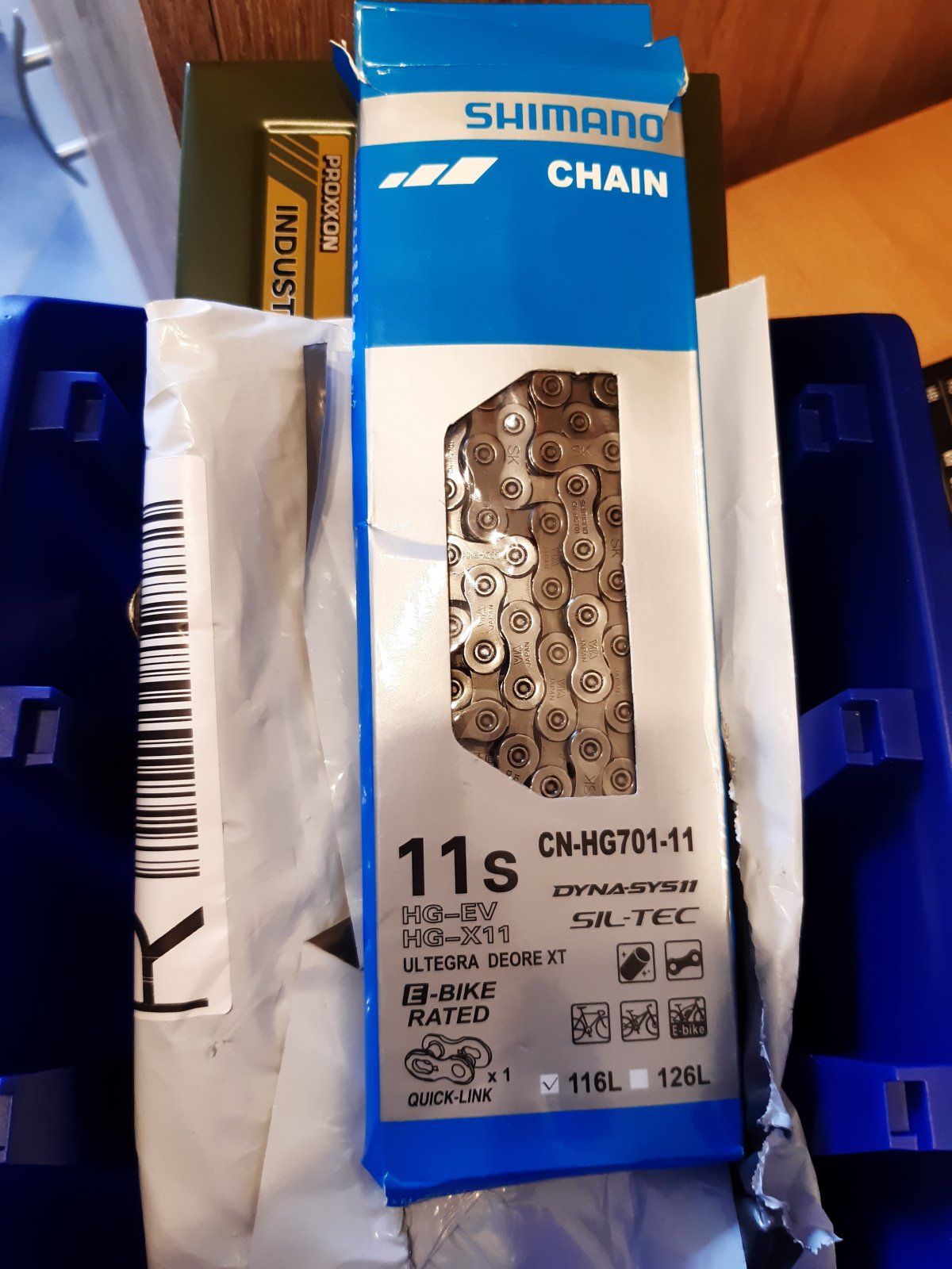

Servus, ich hab mein HT auf ne Shimano 11-fach umgebaut.
Nachdem mir die 35 Euro für ne stinknormale 11fach-Kette zu viel waren, hab ich (zum Glück?) für 24 Euro die CN-HG701-11 bei Ebay gefunden.
Jetzt ist sie nach 11 Tagen endlich angekommen.
Der Karton fühlt sich aber komisch an. Ist statt matt glänzend und gefühlt etwas dicker als sonst bei Shimano.
Kann es sein, dass die Kette gefälscht ist, gibt es sowas?
Weil bevor ich mir die jetzt verbau jnd nach 500km wieder im Arsch is, schick ich sie lieber direkt zurück.

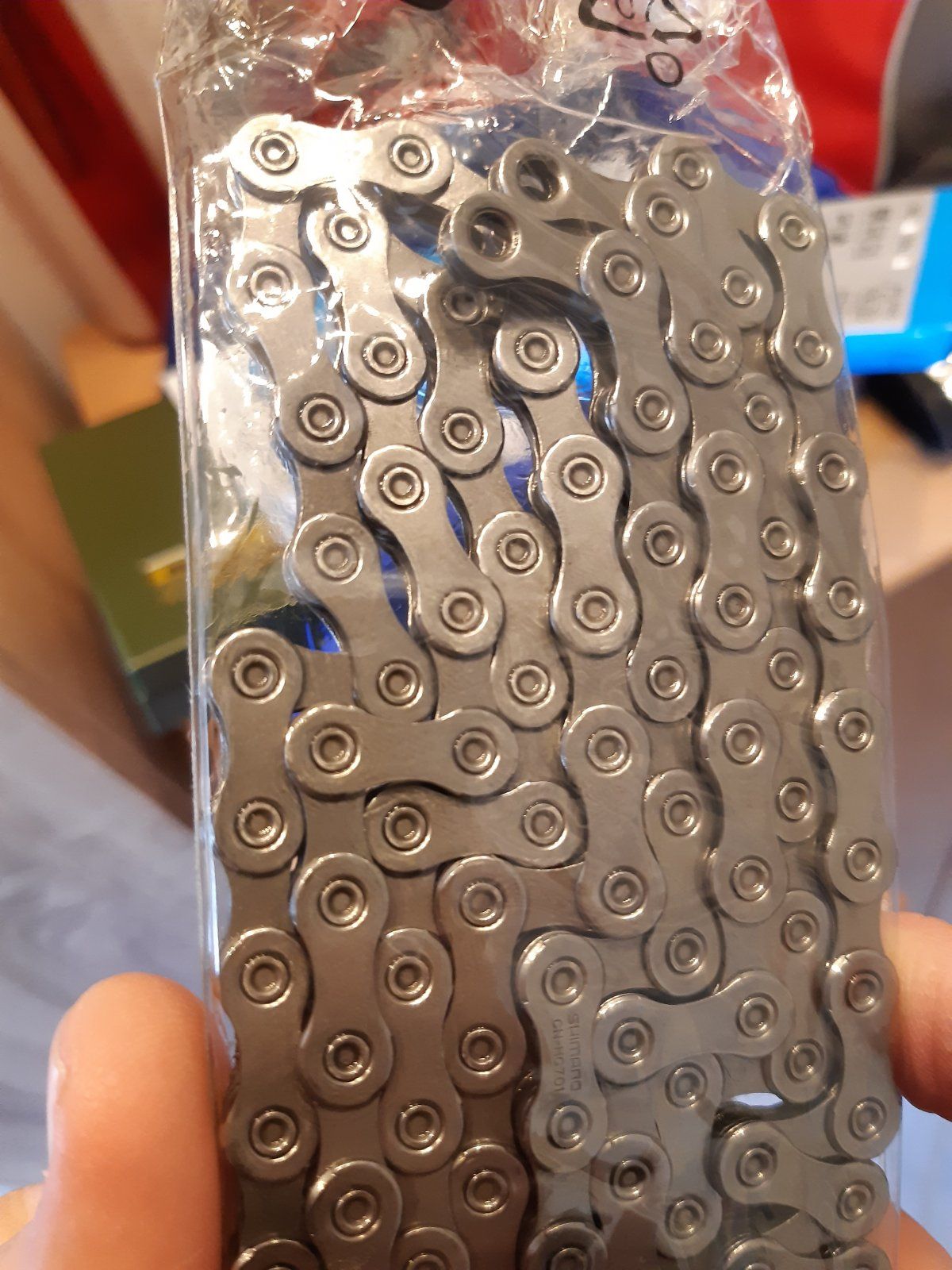

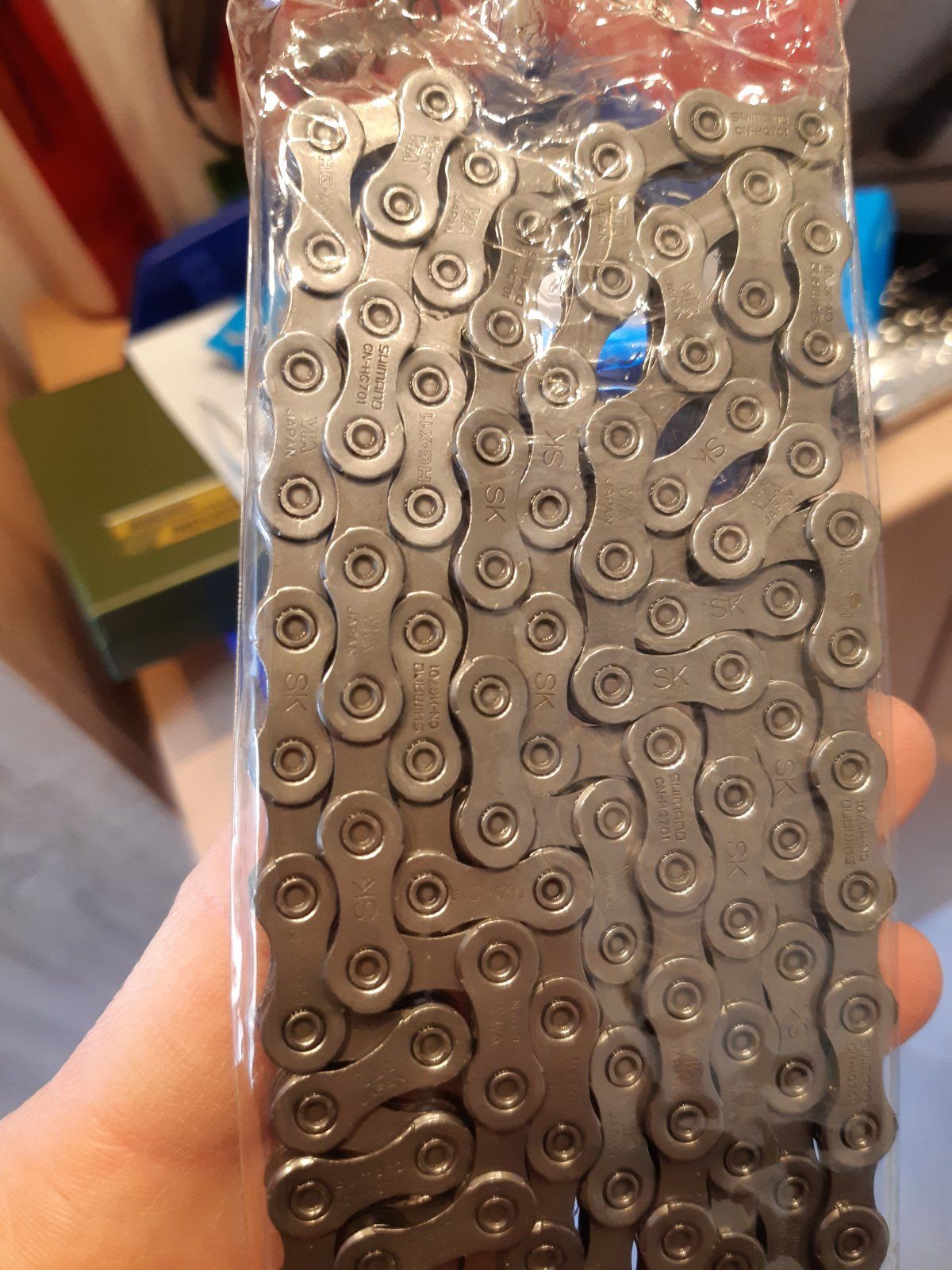

ja gibt´s wohl nicht selten bei ebay.
Ein Indiz für die Fälschung ist, das beide Seiten der Kette ein Prägung mit Schrift haben, das original ist nur auf der Außenseite beschriftet, wegen Kennung Laufrichtung. Das andere ist QuikLink, da liegen dann ganz billige Kettenschlößer bei, die einfacher sind als das Original.

Stimmt so nicht.
Hab mir bei BC ne 9fach Kette gekauft die hat auch auf beiden Seiten eine Prägung.

Aber festhalten lässt sich schon einmal, dass im Gegensatz zu diesen verlinkten Ketten auf ebay, beim Threadersteller immerhin Shimano auf der Verpackung steht..
Wenn Du nach CN HG701 googles und Dir die Ebay Treffer anschaust, gibt es da sehr viele 'günstige'.
Der coolste Treffer ist einer vom Ali für 9 Euro. Die Preise sind so, dass für jeden was dabei ist. Bei den Angeboten ist die Verpackung oft ohne "Shimano" Schriftzug, aber sonst sehr ähnlich.
Die Verpackung kommt mir auch komisch vor. Auf den Bildern bei seriösen Online-Shops ist nirgendwo die Kettenlänge zum Ankreuzen zu sehen und den Aufdruck "E-Bike Rated" gibt es da auch nicht. Kann aber natürlich sein, dass Shimano das Design zwischendurch geändert hat.
dann verkauft der seriöse wohl gefälschte :winken: . denn shimpanski hat serh wohl mittlerweile die kettenlänge zum ankreuezen und e bike rated aufgedruckt.............. :winken: :winken:
