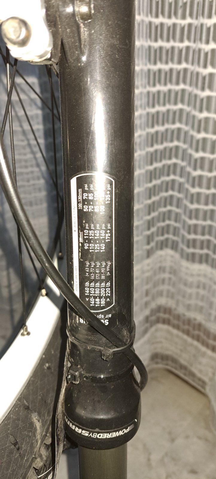

Ja, je nach eingestelltem Federweg dieser Gabel ist der Druck natürlich unterschiedlich. Das stellt man aber intern ein.
