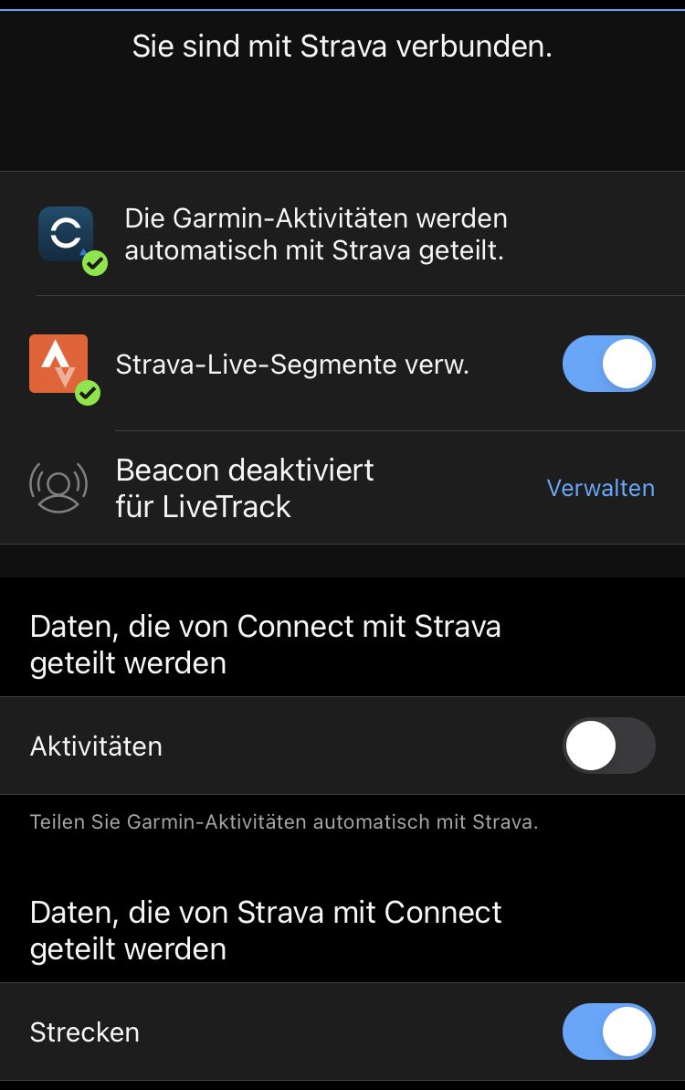

Gibt es eine Möglichkeit, die Garmin und Strava Konten zu verknüpfen, ohne dass Aktivitäten automatisch auf Strava hochgeladen werden?
Ich will nicht alle Aktiviktäten, die ich mit Garmingeräten aufzeichne auf Strava haben, aber um Routen und Segmente von Strava auf den Edge zu bekommen, muss ich die beiden Konten verknüpft haben.
In Connect unter verknüpfte Apps:
Entweder Du lässt das Ganze automatisch hochladen, dann sind es eben alle = Komfort-Funktion.
Oder Du schaltest das aus, musst dann halt die Aktivitäten, die Du dort haben willst, manuell über Gpx-Import reinladen. Das geht in beide Richtungen (in Garmin oder in Strava).
Wenn Du "eigene" Routen aus Strava zum Edge übertragen willst, dann sind die doch schon in Deinem Garmin drin. Warum musst Du die dann nochmals von Strava zum Edge übertragen? (Und nicht aus Garmin raus?).
