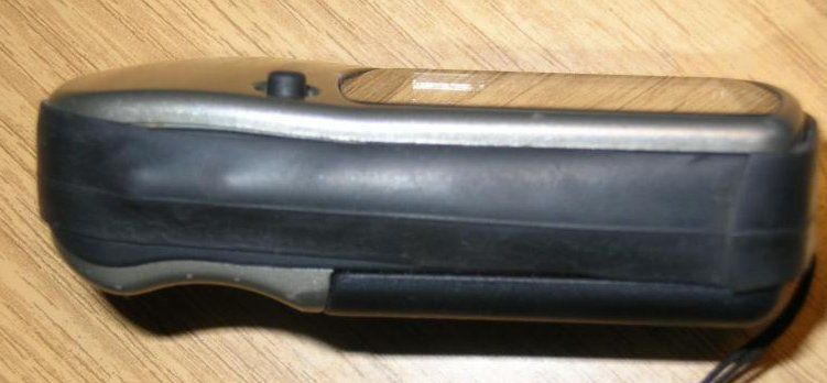

Nachdem das ankleben schief gegangen ist (mehrere Kleber haben nicht gehalten - Effekt war nur, daß sich die Gummierung sich aufgrund der Lösungsmittel im Kleber geweitet hat), hab mein Vista HCX mit einem Fahrradschlauch repariert. Hab in irgend einem Forum den Tipp gefunden.
Einfach von einem einen alten Fahrradschlauch einen Streifen passender Breite abschneiden und mit Vulkanisierlösung zum Ring zusammenkleben. Den Ring über die lose Gummierung spannen. Am besten ist ein dünner Schlach geeignet - Conti Supersonic fürs Rennrad war meine Wahl. Man spürt die Tasten durch den Fahrradschlauch und halten tut das ganze seit drei Jahren.

Interessanter Tipp, das sieht doch aber sicher "gewöhnungsbedürftig" aus, oder? Kannst Du von dem Gerät in dem Zustand mal ein Bild einstellen? Würde mich mal interessieren. Wäre aber vielleicht ne Alternative.:daumen:
Schön sieht es nicht aus, aber es funktioniert seit 3 Jahren und kostet nix. Vielleicht kann man es noch optimieren, indem man z.B. Aussparungen im Bereich der Tasten vorsieht.
Danke für das Bild, so kann ich mir das vorstellen.
