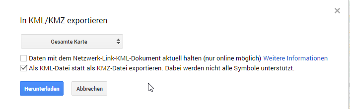

Ich habe eine Möglichkeit gefunden, aus Google Maps die Favoriten zu pflegen. Ich habe lange nach einer solchen Funktion gesucht, aber nie etwas gefunden. Also entschuldigt bitte, wenn das bereits Allgemeinwissen ist. Das geht ziemlich einfach in ein paar Schritten.
1. Favoriten erzeugen mit Google MyMaps (Neue Karte erstellen, und dann Favoriten bauen)
https://mymaps.google.com/
2. Exportieren in KML
3. KML nach gpx konvertieren (https://kml2gpx.com/). Nur Waypoints.
4. Die konvertierte Datei runterladen und per USB auf den Garmin kopieren. (Ordner Garmin\Newfiles)
5. Garmin neu starten. Fertig.
Das schöne ist, Garmin synchronisiert das. Wenn ihr das mehrfach wiederholt, habt ihr die Favoriten nicht doppelt oder dreifach.
Das war das, was mir wirklich beim Garmin gefehlt hat. Eigene Favoriten bequem anzulegen.
Ich hoffe das hilft euch genauso viel wie mir.
