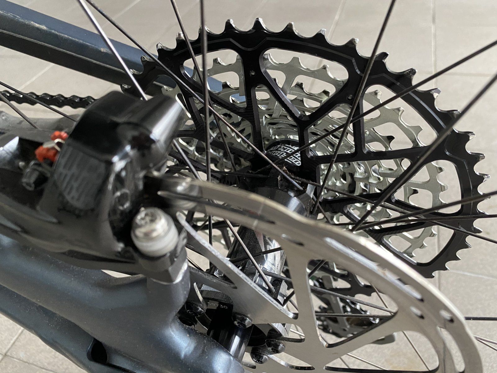

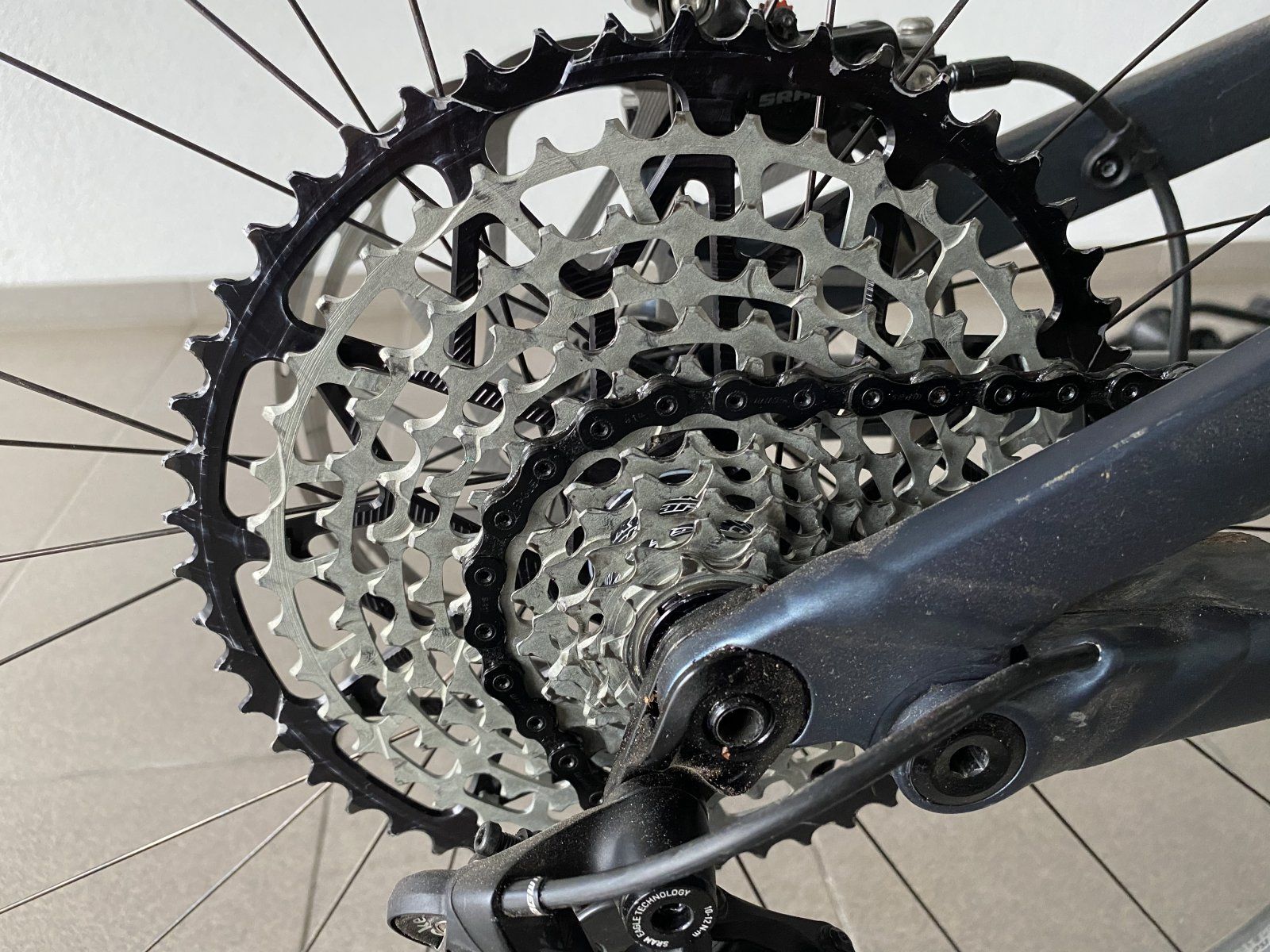

Ich kann noch nichts zum Thema Langzeiterfahrungen beitragen, aber zur Schaltqualität.
Habe gerade statt der SRAM X01 Eagle XG-1295 10-50 Kassette die Garbaruk 10-52 montiert. Schaltung ist SRAM XX1 Eagle. Ich kann keinerlei Verschlechterung zur SRAM Kassette feststellen, würde sogar sagen es schaltet leiser. Das hängt ja immer ein bisschen mit Resonanzen zusammen - meine ethirteen 9-46 zum Beispiel ist deutlich gong-artiger.
Optisch find ich die Garbaruk auch sehr schön - wenigstens keine Beschichtung, die sich mit der Zeit eh ablöst!
Bei mir ist mittlerweile durch viel Bergfahrerei das große Aluritzel ziemlich verschließen, der Rest noch gut.
Hab mal bei Garbaruk direkt nachgefragt, für 49 Euro inkl Versand bekommt man das Aluritzel einzeln.
Gibt aber drei verschiedene Generationen, geht nicht bei allen.
Ich hab die bei der es mit drei kleinen Schrauben auf Haltepins verschraubt ist, da ist ein Austausch möglich.
