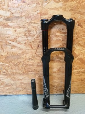

Angehängt ein Bild aus 2020.
Mir hat sich der Gabelschaft bei einer Landung ebenfalls verdreht.
Eingebaut kam ich noch bis nach Hause.
Beim zerlegen rutschte er fast ohne Kraft aus der Krone.
Schaft einpressen war eine Option - dauerte aber 2 Wochen.
Neukauf dauerte 2 Tage und war sicher die bessere Option.

Oben Unten
