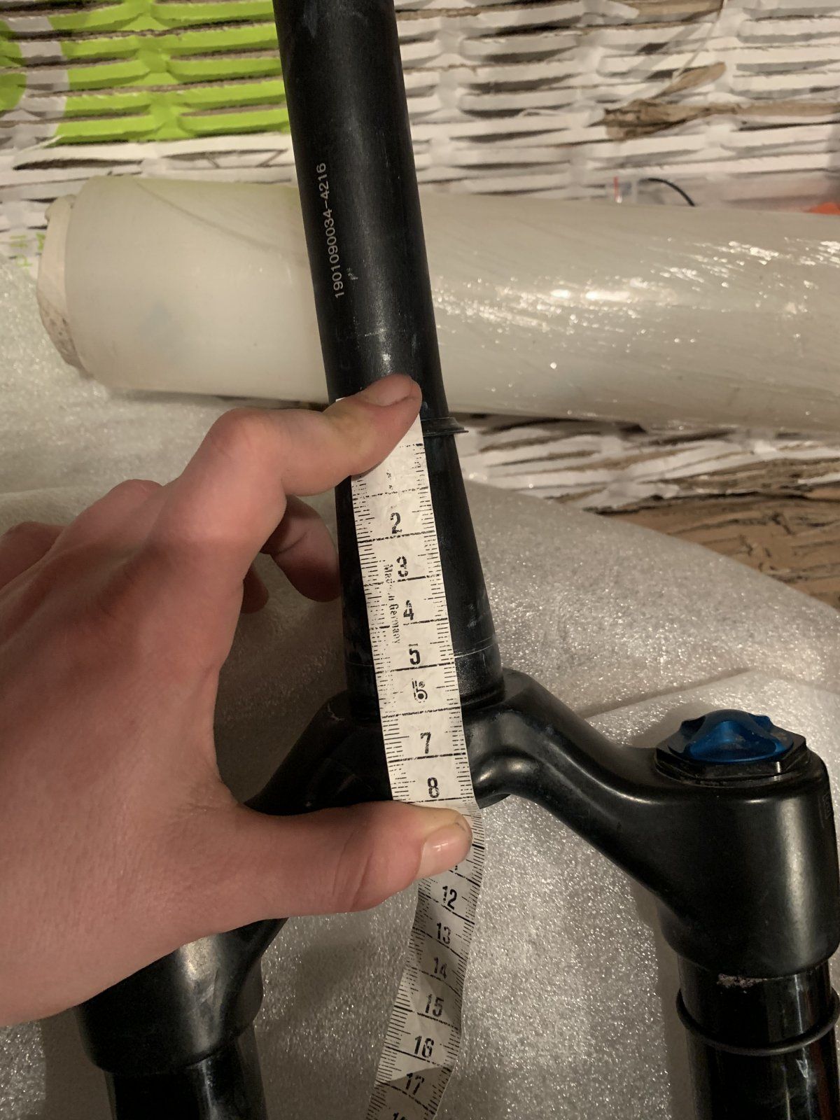

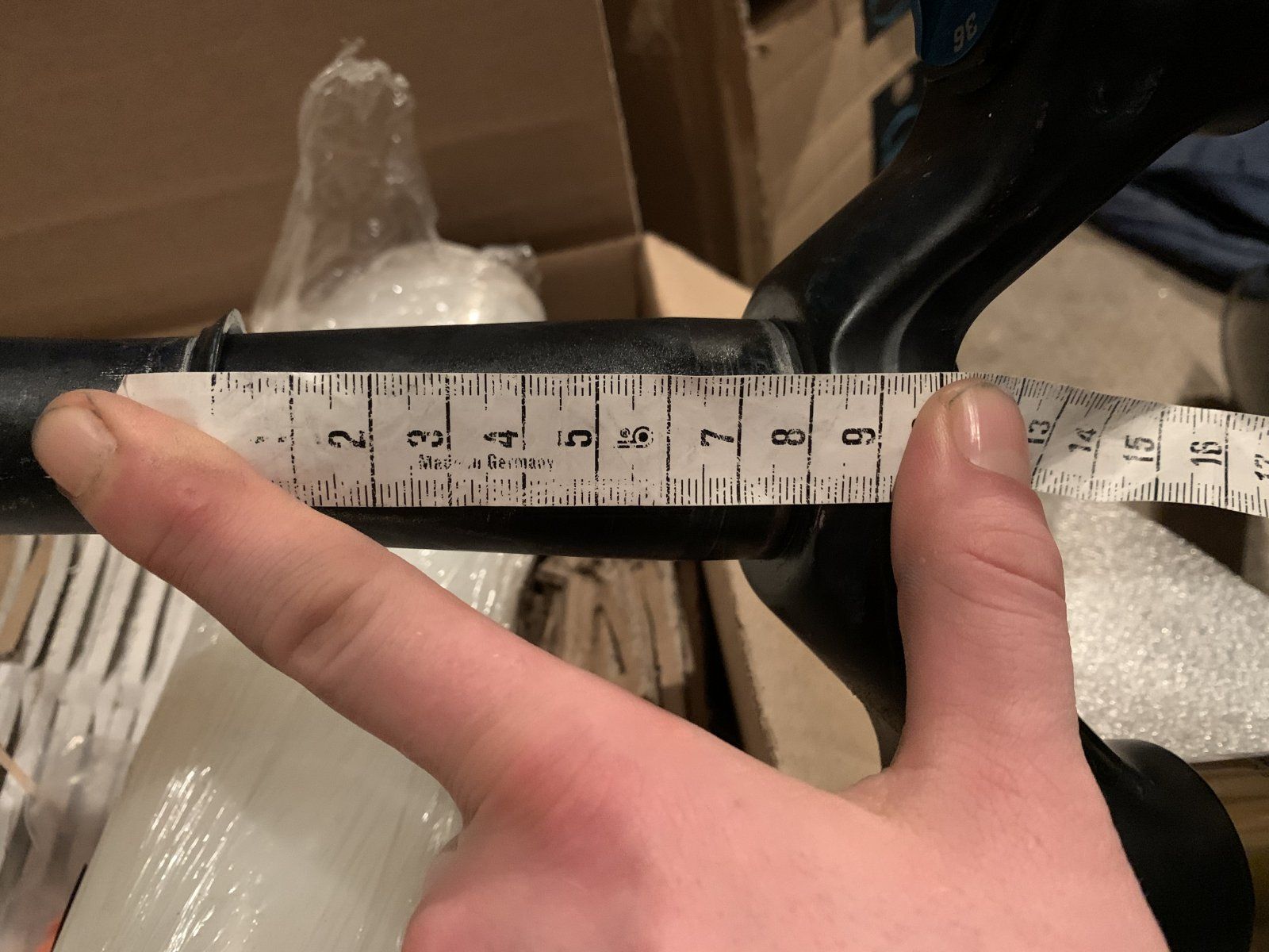

Ich habe am Wochenende meine Gabel wechseln wollen. Von einer 2020 Performance E-bike+ Series 36 FLOAT 29 150 Fox ID DWWF zu einer 2019 Factory Series 36 FLOAT 29 160 Fox ID DJPF. Beide sind baugleich bis auf das Offset. (Rad brauch 51mm statt 44m. Rad war gebraucht und Gabel war halt nicht die richtige.)
Mein eigentliches Problem ist der obere Ring der oberen Lagerschale. Anhand der folgenden Bilder rutscht er bei der alten Gabel um. ca. 2- 1,5 cm tiefer (gemessen ab Gabelkonus) als auf der neueren Gabel. Dort fehlen mir die erwähnten Zentimeter um den Steuersatz ordentlich zu montieren.
Ist der Gabelschaft bei der Factory hier etwas dicker?
Sorry für ungenauen Bilder. Habe nur 2 Hände aber der Ring sitzt definitiv um einiges höher als auf der alten Gabel. Übersehe ich etwas?

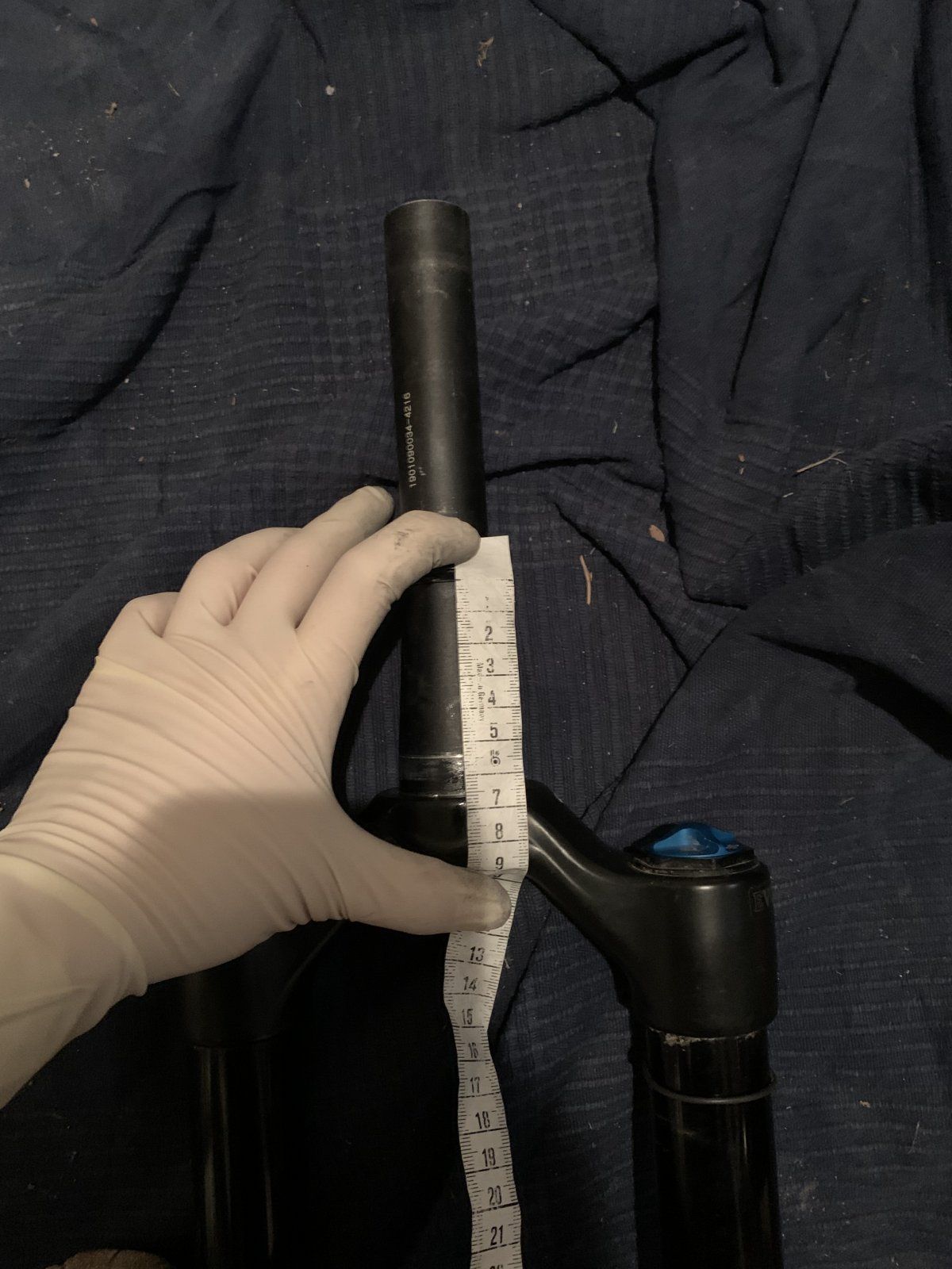

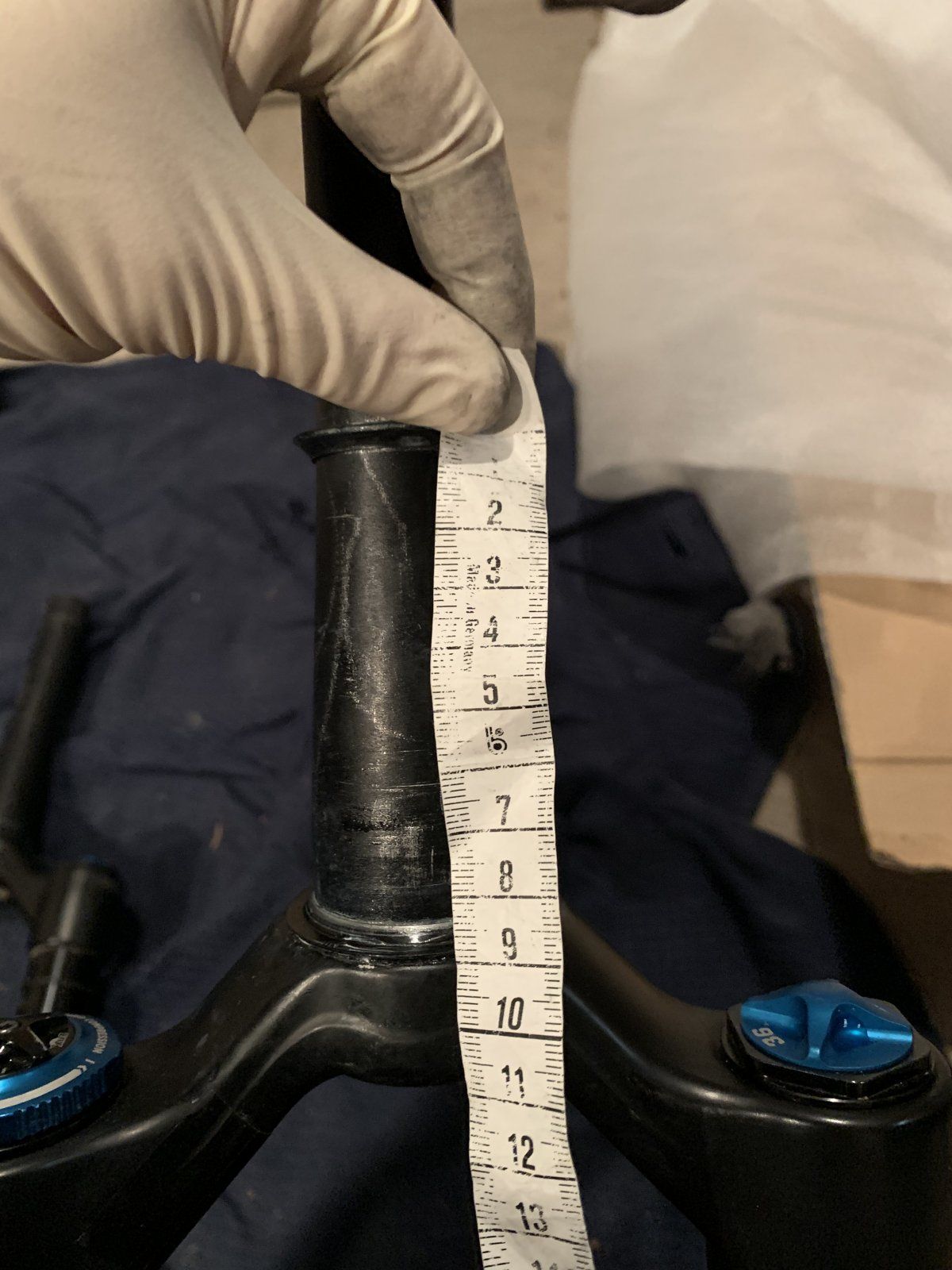

das Problem besteht weiterhin. Ich habe mir einen neuen Steuersatz gekauft mit ordentlichen Industrielagern. Alles soweit eingebaut und es passt perfekt mit der alten Gabel. Mit der neuen Gabel habe ich ca. 4 mm Abstand. Der Kompressionsring wird nach oben geschoben und sitzt nicht tief genug auf dem Lager.Siehe Bilder. Ich habe auf beide Gabel einen Ring zum messen aufgesetzt und die neue Gabel wird früher dicker. Fast 1 cm unterschied. Ist euch sowas schon mal vorgekommen? Was kann man dagegen tun?

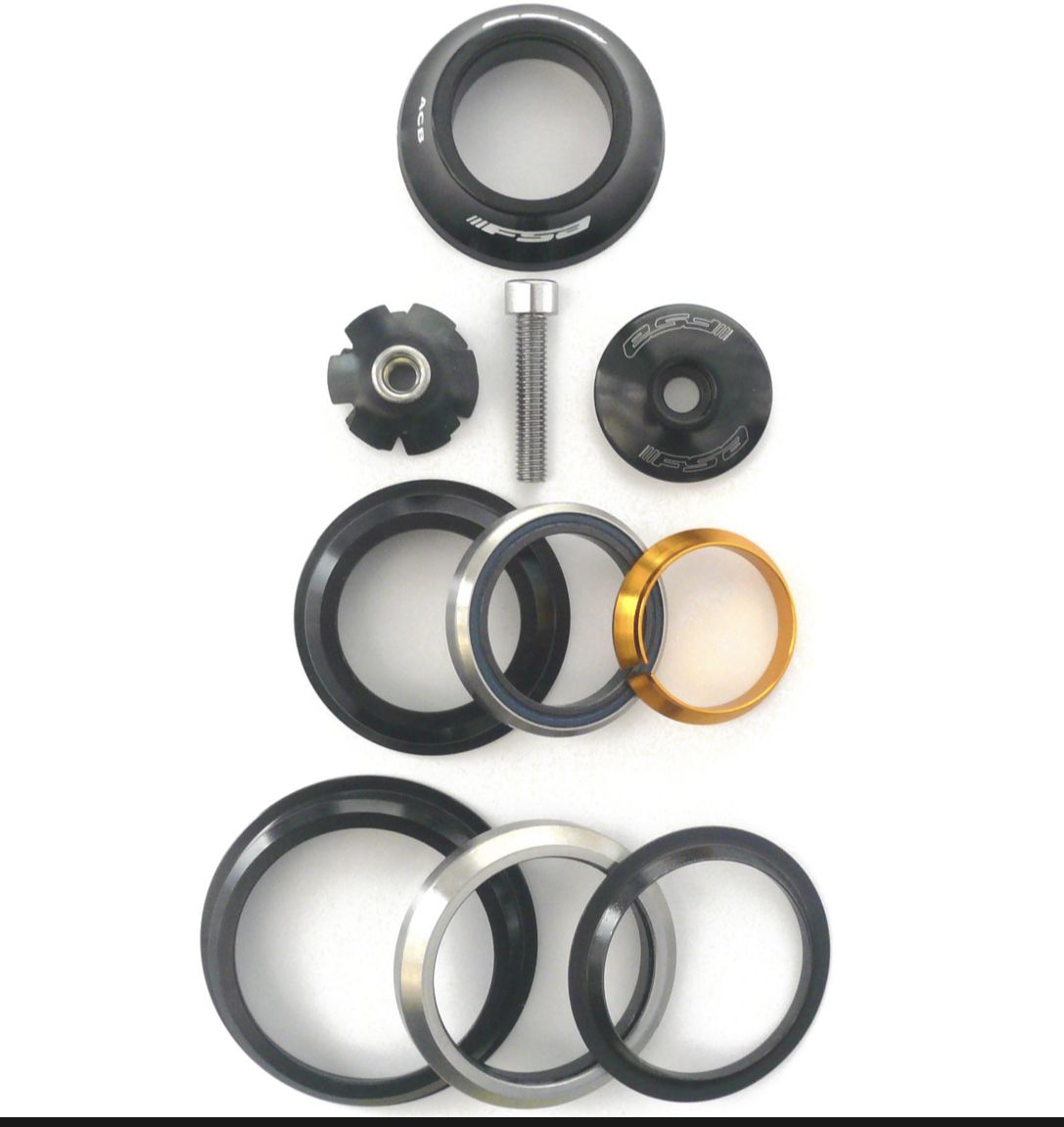

@Chillerich : Am Besten einmal alle Teile des neuen Steuersatzes sauber nebeneinander legen und mit Einbauanleitung vergleichen.
90mm sind es vom "Lager" bis zur Gabelkrone. Der Schaft ist länger.
Ja klar aber es schein ein sehr kurzes Steuerrohr zu sein. Vielleicht verdickt sich die neue Gabel schon eher und der Spreizring des Steuersatzes kommt nicht weit genug runter. Auf der anderen Seite sieht das aber auch nicht aus wie ein Spreizring. Foto von allen Teilen ist hier wirklich sinnvoll und am besten gleich mit Angabe des Rades und des Herstellers des Steuersatzes.
Stimme dir zu, das sieht nicht aus wie ein zentrierring für den steuersatz, das teil sieht eher aus wie ein 1 1/8 gabelkonus für offene lager (wölbung als laufbahn).
Zumal es so scheint das es auf allen bisherigen fotos der selbe ring ist. Der wird wohl kaum mit einen einem steuersatz passen der gedichtete industrielager nutzt.
Bitte haltet euch nicht an diesem Ring auf. Es ist auch nicht der Gabelkonus. Der ist einfach nur zum messen aufgesetzt worden und wird nicht verbaut. So kann ich zeigen, dass der Gabelschaft früher dicker wird.
Es ist ein Norco Range 2018 29er Rahmen mit FSA no 57 Steuersatz.

Wenn der Rahmen Größe M hat, ist das Steuerrohr tatsächlich nur 90mm lang. Das kann anscheinend für manche Gabel zu kurz sein.
Der Artikel ist zwar etwas älter, aber beschreibt genau das Problem:
Tapered-Problem
Danke für den Beitrag. Laut diversen Foren kann ich entweder einen höheren Gabelkonus verwenden oder den Zentrierring innen dünner feilen.
Ich verstehe aber immernoch nicht wieso die eine Gabel wie angegossen passt und die andere mit Spalt. Können die Fertigungstoleranzen so groß sein? Neue Gabel ist Baujahr 2019 die alte 2020. Beides Fox 36.

Nein das hat nichts mit toleranzen zu tun. Wie du schon gesagt hast sind es unterschiedliche baujahre und dazu kommt noch einmal ebike+ Ausführung. Irgendwo gab es da also eine änderung am schaft. Ob das am ebike+ oder am baujahr liegt weiß natürlich keiner aus dem stehgreif.
Toleranzen sind das keine, da hat sich halt einfach was geändert zwischen 2019 und -20 oder die E-Bike Gabeln sind einfach anders.
