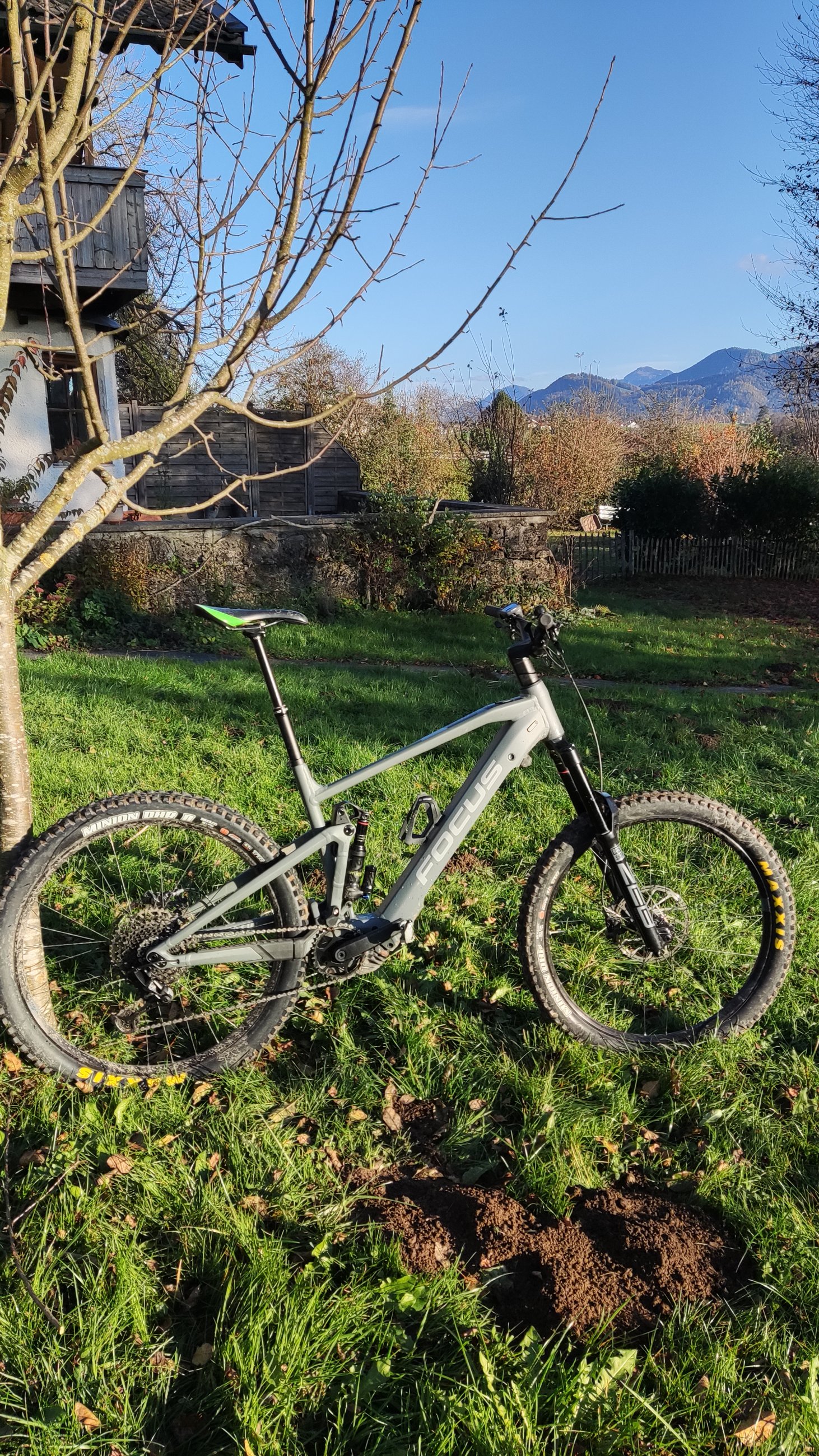

So, jetzt ist das Bike weitgehend fertig. Ich habe mich Schritt für Schritt vorgearbeitet und bin nach jeder Änderung meinen Hausberg gefahren, der teils sehr ruppige, felsige Trails hat. Zuerst habe ich die Domain 170 nochmal gegen die Yari/MST 180 getauscht (deutlich besser), dann den Dämpfer gegen den Superdeluxe (besser) und einen Lenker mit 70mm Rise eingebaut. Danach eine ZEB Select mit 190mm Federweg (also 2 cm aufgebockt) und ein paar mehr Spacer unter den Vorbau, so dass Lenkerhöhe = Sattelhöhe. Damit hatte ich heute gute Uptrails und einen noch besseren Downhill. Das bleibt jetzt erstmal so, vielleicht tausche ich irgendwann noch die Kartusche in der Gabel gegen eine MST.
