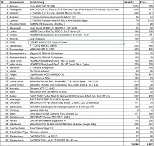

Ein nackter Rahmen Cube AMS C68 (Boost, Model 2020) soll mit Dämpfer (100mm) und Gabel (100mm) bestückt werden.
Das Einbaumaß beim Dämpfer ist 165*38mm, Buchsen sollten 30x8xmm sein, so verstehe ich zumindest die "Dämpfer Hardware" auf der Cube Page.
Ich möchte an die 10kg Marke kommen, aber bei mir gilt "weight follows function" und nicht umgekehrt.

Wenn es jemand interessiert, die Teileliste hängt anbei.

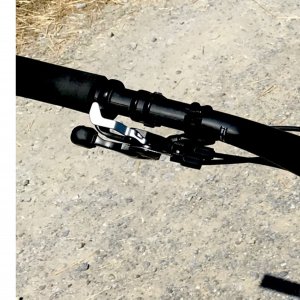

ich fahre den gleichen Rahmen und habe ihn 3-stufig fernbedienbar mit einem DT X313 Dämpfer und DT OPM ODL aufgebaut.
Beide Teile sind klare Empfehlungen an und mit dem AMS C68 und laufen seit 22000 km einwandfrei, Service nach "Gefühl" durchgeführt.
Der Dämpfer harmoniert sehr gut mit dem Hinterbau. Wenn es leicht werden soll gibt es den X313 auch in Carbon.
Schlechte Erfahrung habe ich hingegen mit dem DT R414 Dämpfer gemacht. Der hatte zu wenig Progression und rauschte durch den Federweg.
Remote war entweder der Original DT oder Scott Twinloc. Der DT ist leichtgängiger, der Scott für mich ergonomischer. weil unter dem Lenker liegend.

Hallo @monschau
Danke, die OPM O.D.L 100 RACE ist mir schon ins Auge gesprungen. Man munkelt, dass da ein Upgrade (u.a. Boost) anstehen könnte.
Sonst wäre ich schon bei dieser Kombination hängen geblieben.
Der Remote von Scott gefält mir optisch besser, schaut nicht so nach Stadtradklingel wie der DT aus.
Wenn Du sagst, dass der DT leichtgängiger ist, wie würdest du das vergleichen?
  • wie ein "neuer leichtgängiger Schaltzug" zu "geht schon etwas schwerer" oder
  • geht schon ziemlich schwer, mit dem Daumen kann man es noch drücken, macht aber keinen Spaß mehr...
Eine neue XC Gabel mit Boost kommt von DT, keine Frage. Keine Ahnung wann genau.
Schwer und leicht ist ja mächtig subjektiv, kann dir aber als häufiger Nutzer des Remote sagen, das mir der Scott nicht zu schwer geht. Sonst hätte ich ihn wieder demontiert.....
