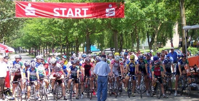

ich versteh das problem noch nicht mal: RR'ler haben den sattel maximal weit rausgezogen und können trotzdem anhalten ohne abzusteigen.
zum beispiel der typ ganz rechts, der den helm so schick zurechtrückt.
oder
oder die zwei typen links vom starter, und der erste und dritte rechts vom starter.
Das hast du schon gesagt.
ich dachte du hast es übersehen, weil deine anschliessende frage null bezug auf die lösung gibt.
ich hab inzwischen noch dazueditiert:
die haben mit sicherheit alle den sattel höher als du - was machst du anders als die?
Darum geht es doch nicht! Ich möchte wissen, warum die Füße nicht den Boden erreichen sollen, sondern nur bis zur Pedale kommen sollen. Ich persönlich fnde das unbequem. Die Radler auf den Fotos haben den Sitz eben niedriger, damit sie den Boden noch erreichen.
