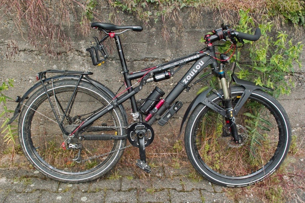

Bin längere Zeit mit einem Fully gependelt, als der Bandscheibenvorfall noch frisch war.
Ist etwas schwer, aber eigentlich kein großes Problem.
Warum sollte man nicht mit einem vorhandenen Fahrrad (auch vollgefedert) pendeln. Aber der TE überlegt sich aufgrund einer "Empfehlung" des Orthopäden ein Fully zu kaufen, obwohl es eigentlich für seine Ansprüche ungeeignet (zu schwer) ist und mehr Nachteile als Vorteile bringt. Und ein gutes Fully mit gewünschten 11 bis 12 kg ist jetzt nicht gerade günstig und auch nicht wirklich ein vernünftiges Rad zum täglichen Pendeln bei Wind und Wetter.
