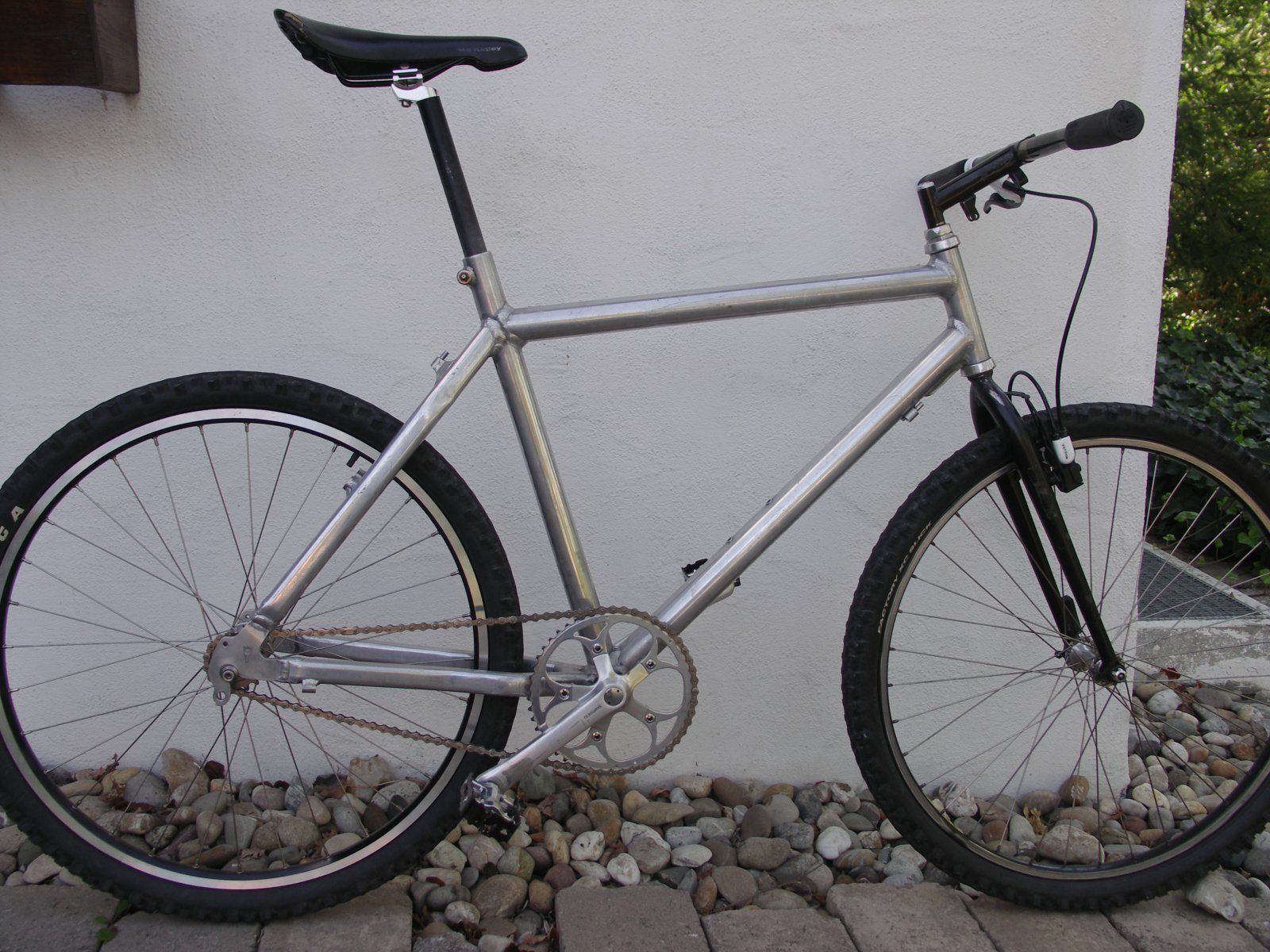

Hallo zusammen,
leider konnte ich über die Suche noch keine Fuchs Galerie finden, somit würde ich diese hiermit gerne eröffnen.
Mein neuer Aufbau:
Fuchs Rahmen (leider habe ich keine weiteren Infos, ich vermute zwischen 92 und 93 gebaut. Weiß jemand mehr, auch ob diese Farbe ab Werk bestellbar war?
Teile: XT Daumenshifter, XT Kurbeln, XT Schaltwerk, Dia Compe 987 Bremsen, Flite Max Sattel, Pulstar Nabe hinten, Nuke Proof Nabe vorne, Mavic Ceramic Felgen, Mitsubishi Skinwall-Reifen.
Rest ist von Shogun: Gabel aus Japan CrMo, polierter Nadellager-Steuersatz, Zero CrMo Vorbau, Dynax Lenker, Moosgummi-Griffe, Bremshebel, Sattelstütze, Titan-Schnellspanner, Pedale, Triangles

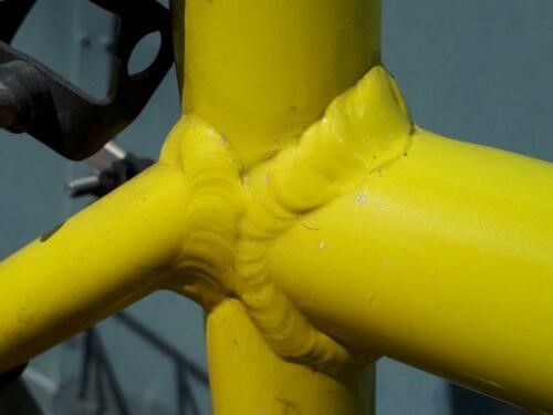

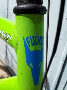

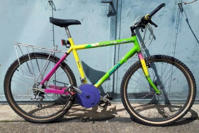

Nicht mein Bike, sondern ein Kleinanzeigen-Angebot, dass es vor ein paar Monaten mal gab. Ich musste mir die Bilder mal sichern und das Rad darf hier in die Galerie eigentlich nicht fehlen...
918302
918304
918305
918307
918308
918309
Scheint ein frühes Bike gewesen zu sein, noch mit XT U-Brake. Neben dem Paintjob und der Kurbelabdeckung, sind auch die kantigen Kettenstreben und die "rustikalen" Schweißnähte beachtenswert. Ich kann auch noch keine Fuchs-Prägung an den Ausfallenden erkennen, gabs wahrscheinlich auch erst später.
Das ist anders als die perfekt geplanten, durchgestylten Aufbauten und Paintjobs von heute. Das das oben, das ist "Klassikbike" im eigentlichen Sinne, so wie es damals halt wirklich war. Bunt, schrill, laut. Quietschbunte Leggings und Trikot + thermisch abgeregelter Helm dazu - Zeitreise :D

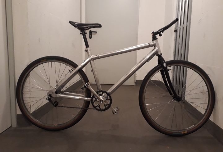

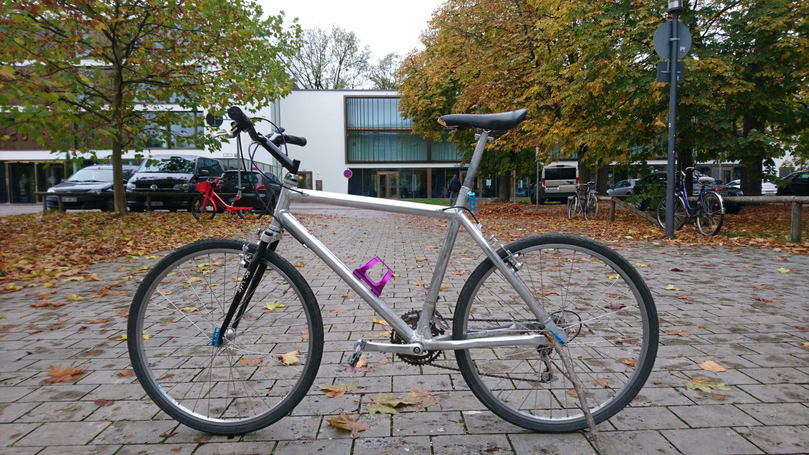

Da es nun die Galerie gibt kann ich auch einiges einstellen:
Mein 1990 erstes selbstgekauftes MTB war ein Fuchs.
Toll daran war die cleane technische Optik im Gegensatz zu den farbigen Paintjobs der meisten Serienbikes der Zeit.
Mittlerweile zum Fixie mit Excenternabe umgebaut:

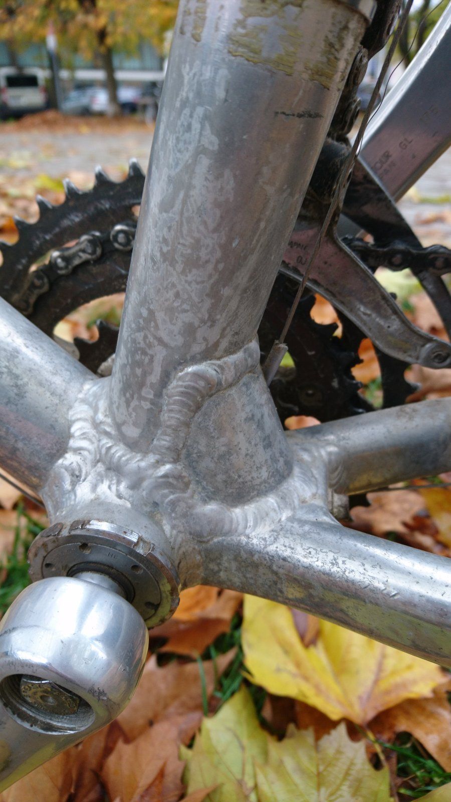

Da ich keine Probleme mit gebrochenen Rahmen und den von H. Fuchs abgelehnten Garantien hatte (sind wohl nach dem Schweißen nicht wärmebehandelt worden) sind 25 Jahren später nun so einige Rahmen dazugekommen ... und auch wieder gegangen:
Oft sagt die Rahmennummer, eingeschlagen auf der Unterseite des Ausfallendes mit den ersten beiden Zahlen das Baujahr aus
92-er mit eckigen Hinterbaustreben
92-er Gekko-gelabelt, Schaltzugführungen nun am Oberrohr
94-er mit 1 1/8 Zoll Gabel und Verstärkung auf der Rückseite des Sattelrohrs unten
Und dann noch ein Cruiser, Baujahr steht nicht auf dem Rahmen, anhand der Teile wohl ca. 94
