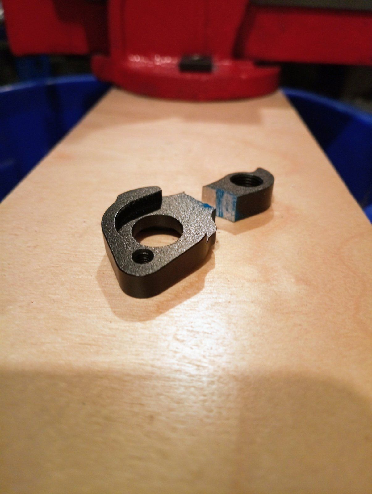

Ich hab mal was kaputt gemacht.
Weil ich den Rahmen ja ohne Schaltung fahre, hat mich die Optik vom unsinnig rum hängenden Schaltauge irritiert.
So sieht es gleich viel cleaner aus.

Falls ich die Übersetzung doch mal wechseln möchte und einen Kettenspanner brauche, habe ich noch das originale Schaltauge denn:
Oder falls ich mich aus diesem Teil des Forums schmeißen lassen möchte und am Ende doch ne Schaltung montieren will - obwohl ja im Prinzip auch ne Nabenschaltung möglich wäre
