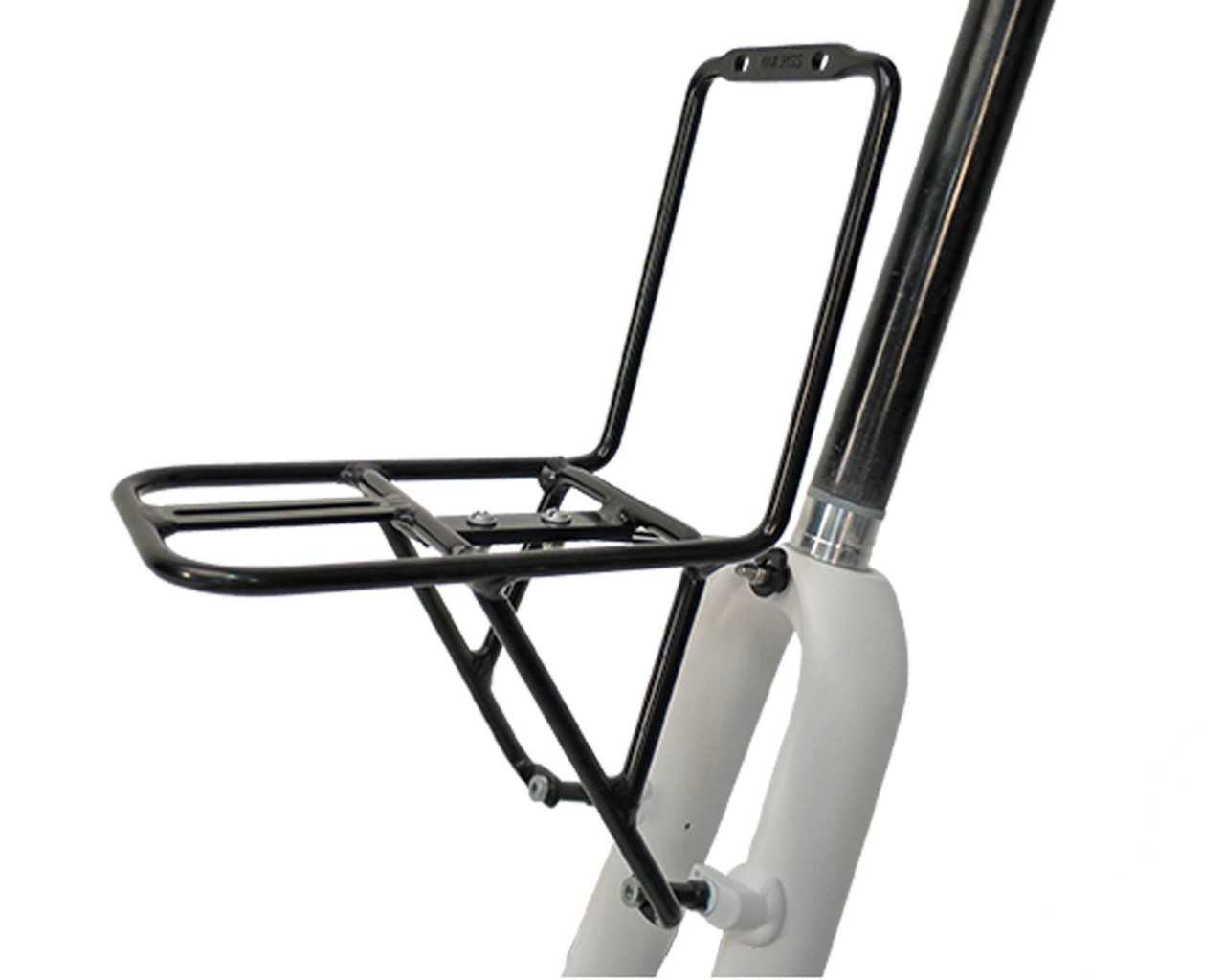

Moin in die Runde,
Suche nach nem schlichten Frontrack das nur an den Bremssockeln und der Achse befestigt wird. Da ich die Pace Gabel nicht mit Bohrungen versehen möchte. Siehe Foto. Vielleicht hat ja jemand eine Idee... Lg Markus
Moin in die Runde,
Deine Beläge sind vorne falsch montiert und laufen Gefahr, dass die Belageinsätze rausgerissen werden! Der Gummi sollte IMMER gegen den festen Anschlag gepresst werden. So hält nur die Schraube in der Nut den Belag, welche eigentlich nur die Position halten soll, aber nicht zur Aufnahme der Kräfte geeignet ist.
Altes Bild. Sind schon mehrfach ersetzt und gedreht... Danke Dir 😁👍
