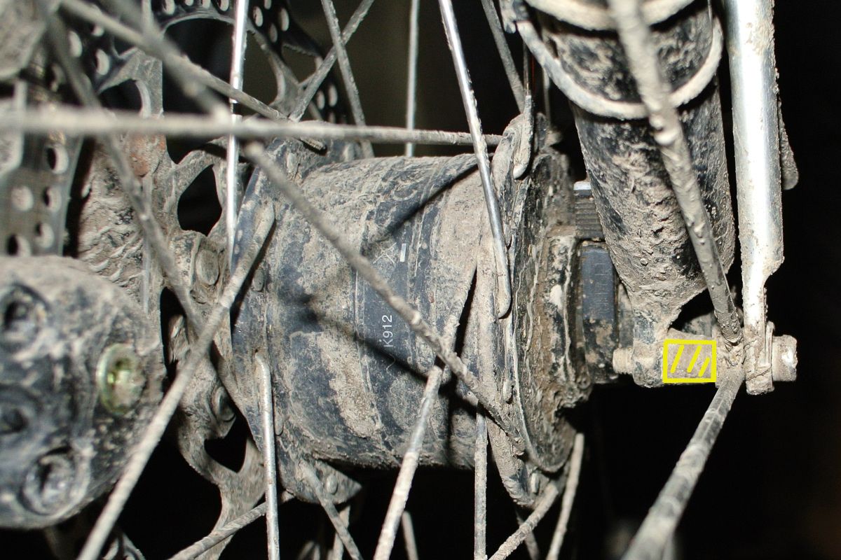

Wie ist das bei Euch anderen unten an der Gabel? Habt Ihr Gabeln mit Oesen 'obendrauf', also oberhalb der Vorderachse? Die hat meine naemlich nicht (OK die von @rad_fan auch nicht) und das machts etwas kompliziert. Ich hab schon ein paar Bilder vorbereitet.
Ich denke, das Problem ist, dass meine Gabel fettere Zinken hat als die von @rad_fan
Auf dem Bild auf der zweiten Seite sieht man das.

gibts einen Grund warum du die Muttern nach außen gedreht hast? im blödesten Fall versifft dir der Schraubenkopf und du kommst nicht mehr rein.
bei mir sieht’s im Detail so aus:
Und so beladen mit großer Kuchenbox. Das Ding macht Spaß und zieht alle Blicke auf sich.
gibts einen Grund warum du die Muttern nach außen gedreht hast? (...)
Ja den gibt es :(
In 'richtigrum' wuerde sich die hintere Schraube in die Gabel bohren ... Die ist halt deutlich wuchtiger als Deine.
So locker dran vorbeikommen (wie auf Deinem Bild) ist da nicht drin.
Ich muss dennoch nochmals laengere Schrauben verwenden, und zwar M5x30 statt M5x25 ... und entsprechend Scheiben unterfuettern, denn der Gepaecktraeger muss noch etwas weiter nach hinten.
Irgendwie nicht so der Hit mit so einem Typ Gabel o_O
So, mit M5x30 passts jetzt, auch die Schrauben sind wieder 'richtig rum', nur halt sehr breit ausladend ...

Die Oesenbelastung auf der Gabel hab ich mal versucht zu illustrieren.
Wobei ich natuerlich nicht garantieren kann, dass ich den Gedankengang von @randinneur korrekt umgesetzt habe
Gelb - auf Druck - auf die oberen Oesen (die ich nicht habe)
Rot - auf Zug - auf die unteren Oesen ('Kraftvektor' etwas zur Seite versetzt)
