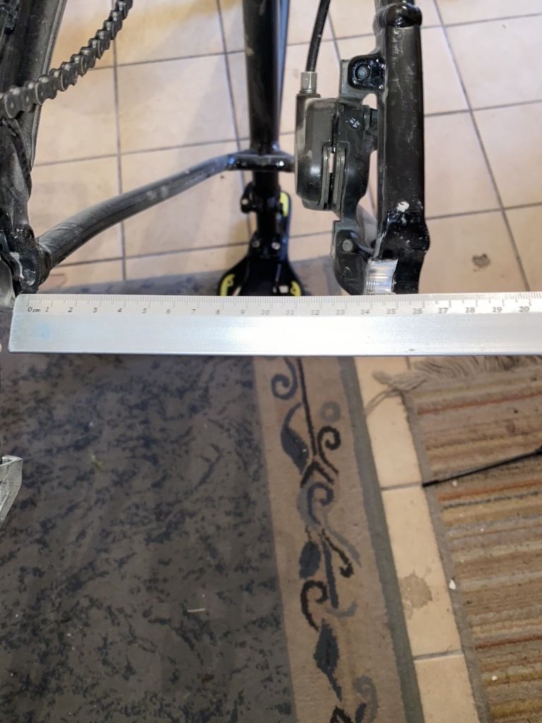

ich will meinen Freilauf an meinem
MTB lauter machen. Nun ist die Frage: komplett neue Laufräder oder Nabe ersetzten.. das Problem ist das mein Hinterbau blöde Maße (sprich nabengröße) hat und ich nichts gescheites finde mit Centerlock.
Würde mich über jegliche Hilfe freuen.

.... misst du immer so, dass dir min. 5mm der Gesamtlänge der Skala für den realen Messbereich fehlen?
So wie du das Lineal dort anhältst, misst du nicht vom Nullpunkt ab - sondern vorher. Ist zwar alles bisschen schlechte zu erkennen, aber würde mich schon sehr wundern, wenn das nicht ein 142mm Einbaustandard wäre.
Was genau ist daran jetzt ungewöhnlich?
Wenn du Naben mit Sound haben willst, wären für diesen "NonBoost" Standard Acros Naben empfehlenswert - die sind gerade recht günstig im Angebot, habe eine 38T Ratchetscheibe, bei welcher man in 3 Stufen den Sound regeln kann - von "annehmbar" bis "laut" - zu hören ist sie immer.
