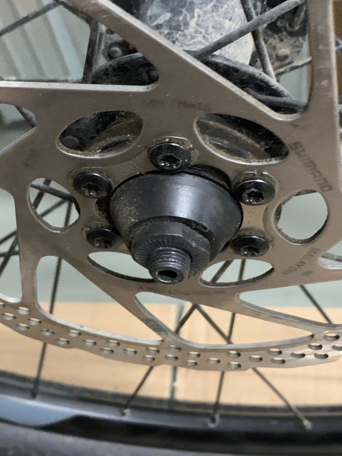

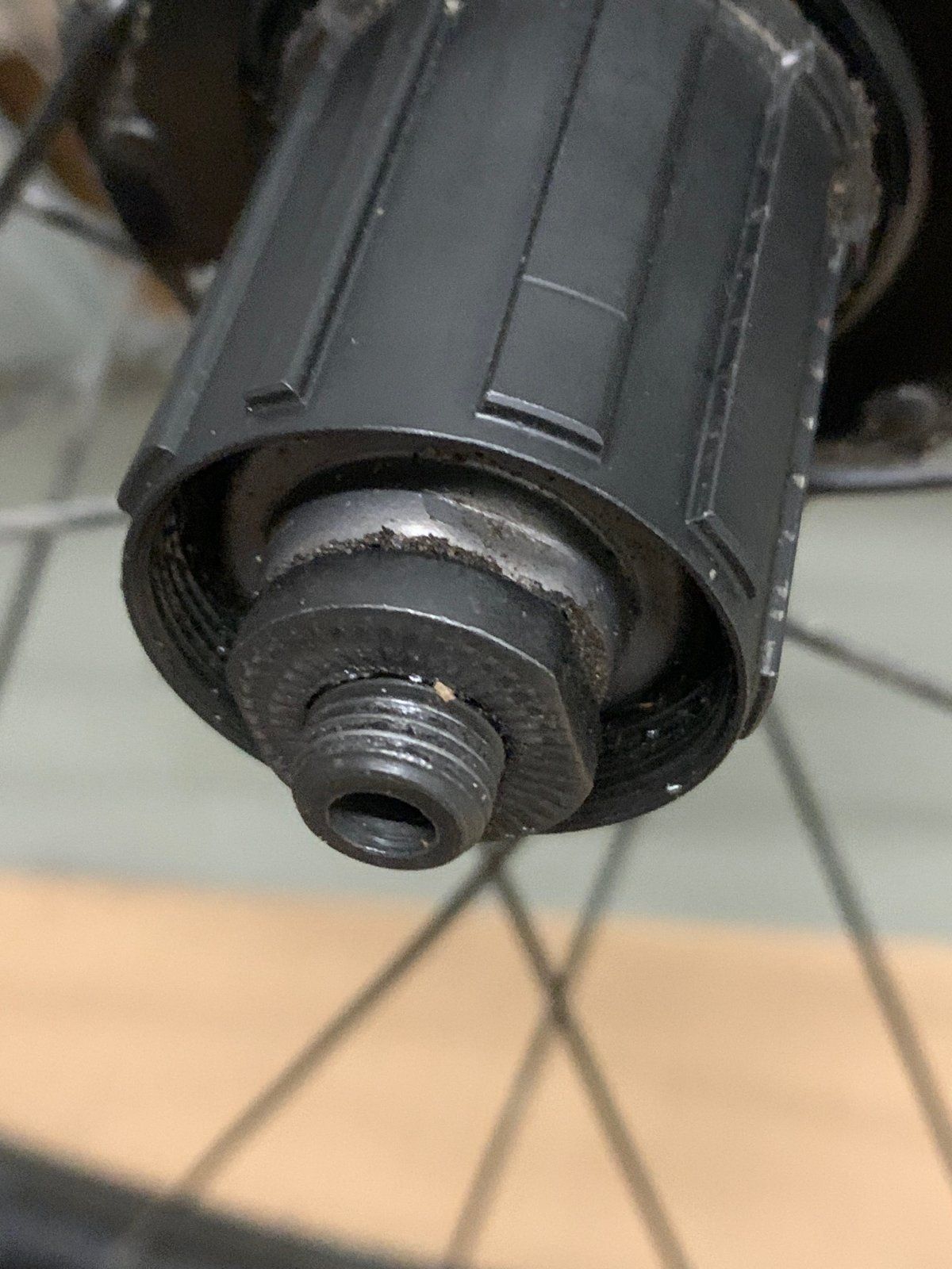

Könnt ihr mir noch Tipps geben, wie ich den Freilauf von der Nabe bekomme? Mir scheint als gebe es hier unterschiedliche Standards zur Montage?

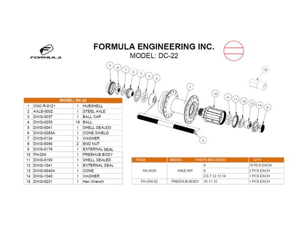

Das scheint bei dir ein verschraubter Freilauf zu sein. Leider finde ich kein Schnittbild, das den Aufbau einfach erklärt.
Im eigentlichen Nabenkörper gibt es nur ein einziges Lager und das sitzt ganz außen auf der Scheibenseite. Der Freilauf wird mit dem Nabenkörpern zu einer starren Einheit verschraubt, wodurch dieser sozusagen verlängert wird und sich das zweite Lager für den Nabenkörper ganz rechts außen am Ende der Achse befindet. Auf einer Hülse des Freilaufkörpers dreht sich dann der eigentliche Freilauf.
Daher ist es tatsächlich so, dass die Lagerung des Freilaufs sich nur dann dreht, wenn es eine Relativbewegung zwischen Nabenkörper und Freilauf gibt, egal ob der Freilauf steht und das Rad nach vorne dreht oder ob das Rad steht und der Freilauf rückwärts dreht.
Drehen Laufrad und Freilauf mit der gleichen Geschwindigkeit nach vorne, dann steht das Lager des Freilaufs tatsächlich still.
Daher werden es die Lager des Freilaufs sein. Da der Freilauf eine gekapselte Einheit bildet, die nicht zerlegt werden kann, bleibt nur der Austausch des gesamten Freilaufs, sofern ein Neuer besorgt werden kann.
Für mich sieht das nach einem Shimano HG Freilauf aus.
Die Mutter, die das Ritzel-Paket hält, abschrauben.
Achse raus.
Der Freilauf ist m.E. mit einem "dicken" Inbus befestigt (den Inbus muss man statt der Achse einstecken).
Ja, Achse und Kugeln raus und dann erstmal schauen.
Kann auch sein, dass der Freilaufkörper verpresst ist. Teile wirst du dafür nicht bekommen.
Es ist ein HG kompatibler Freilauf, aber ein Shimano Freilauf passt hier nicht.
Den klassischen Shimano Freilauf kann man öffnen, indem man die Lagerschale mit einem passendem Werkzeug abschraubt, Linksgewinde. Dazu muss der Freilauf an der eingespeichten Nabe sein, sonst hat man keinen Hebel zum Festhalten.
Die Kugeln kann man fetten und die Klinken ölen. Mehr kann man nicht tun.
