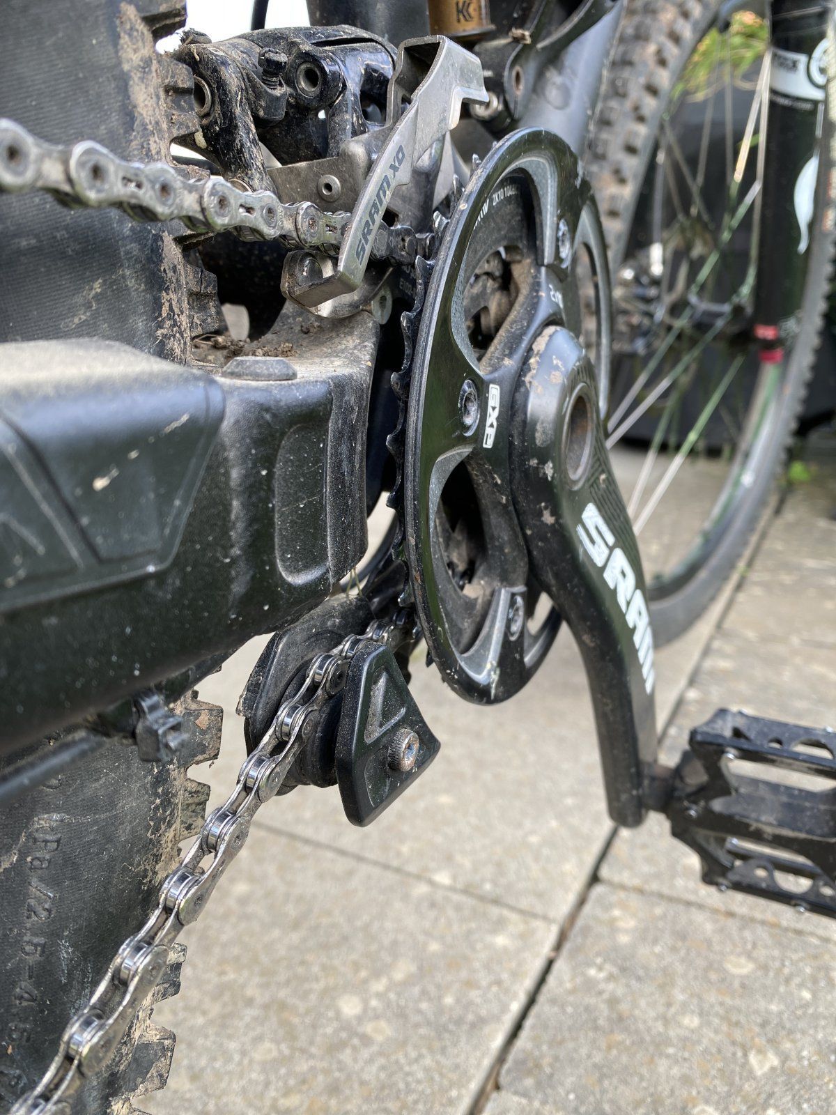

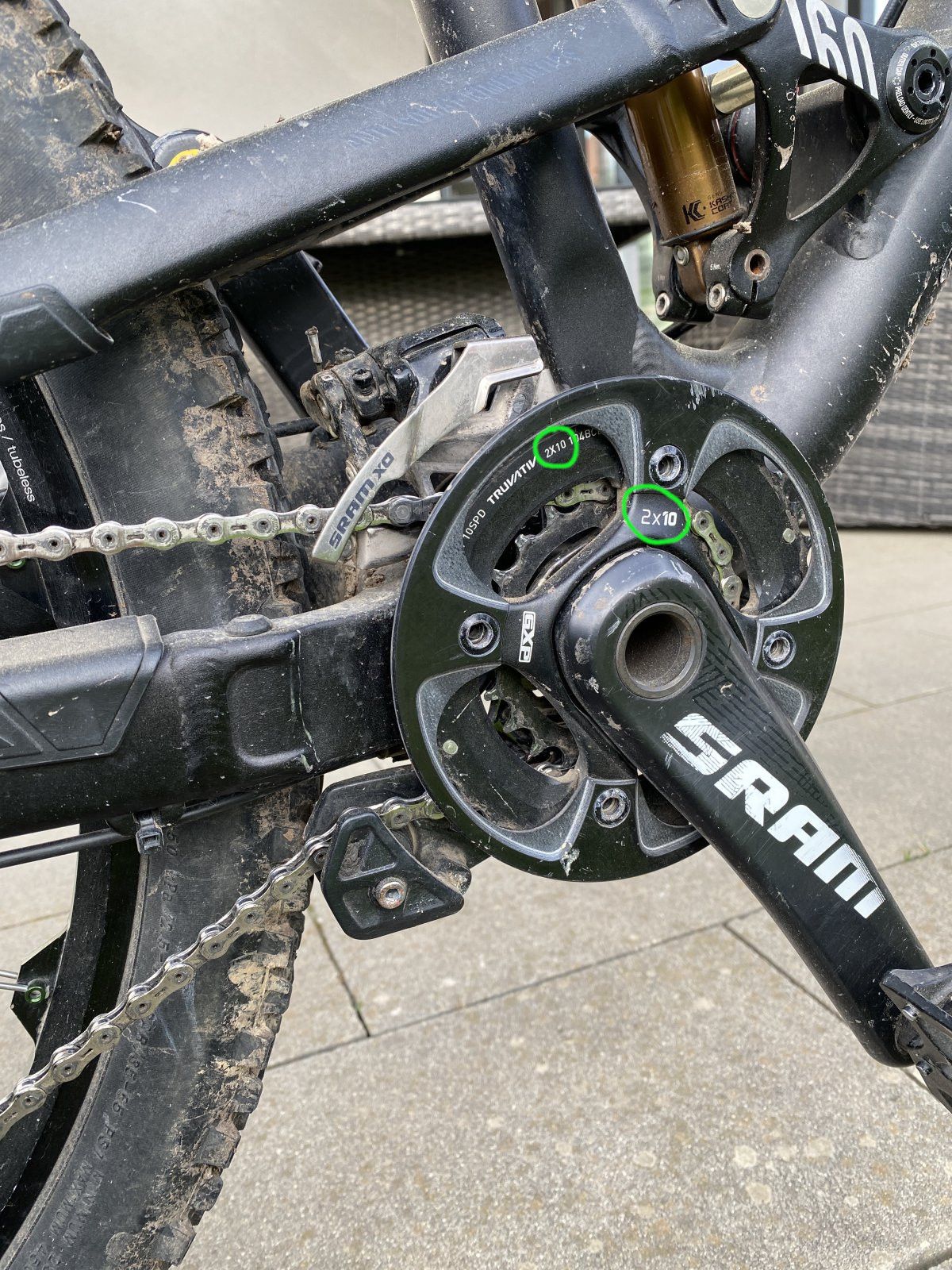

Hi, ich hab von einem Kumpel sein altes MTB fast geschenkt bekommen. Ich würde nun gerne die Schaltung soweit wieder vernünftig einstellen. Leider habe ich noch wenig Ahnung von der Materie und wollte fragen ob
1. mir jemand sagen kann welche Schaltung ich da habe, SRAM x0 2x10?
2. ob da evtl. ein Rädchen fehlt?
3. Die Kette springt oft von diesem Rädchen runter, ist dieses schon abgenutzt? Ich kann sowas noch nicht beurteilen…
Bitte entschuldigt meine laienhafte Ausdrucksweise, ich bin gerade dabei mir die Technik an zu eignen 😉
Beste Grüße
Zolti

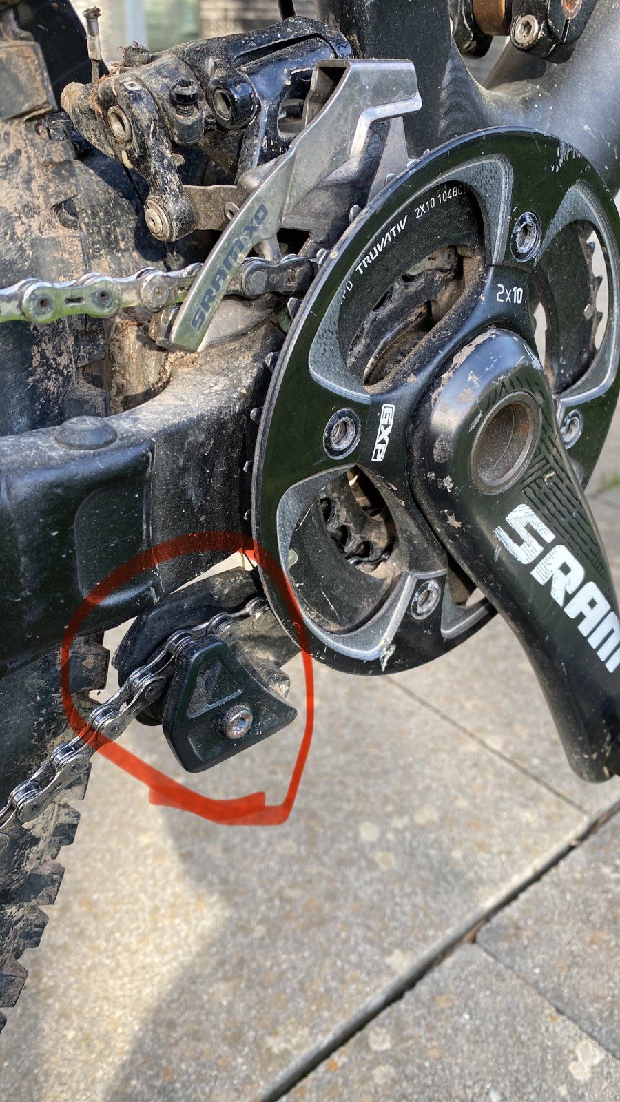

Das war mal eine schaltbare Kettenführung, es sollten zwei Zahnräder gewesen sein.
Du kanst das Teil auch weglassen, würde aber den Halter auch entfernen. Wenn es E Type befestigt ist, muss dazu das innenlager raus => Werkzeug erforferlich.
Ich meine ISCG zu erkennen. Dann muss nur die Kurbel raus, 8mm Inbus.

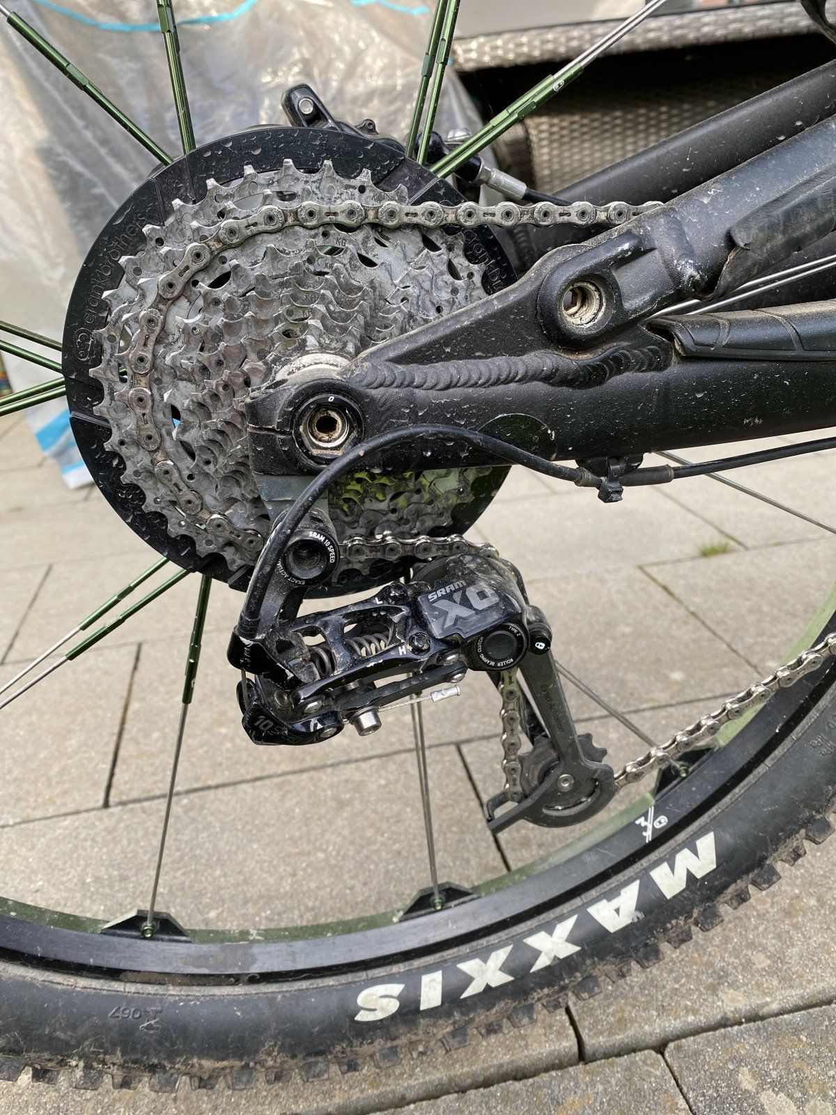

Schaltwerk dürfte jenes sein, ob die Käfiglänge stimmt, weiß ich nicht:
https://www.fahrschneller.de/sram-schaltwerk-x0-type-2-mittlerer-kafig-schwarz-rot-fur-2x10-mit.html

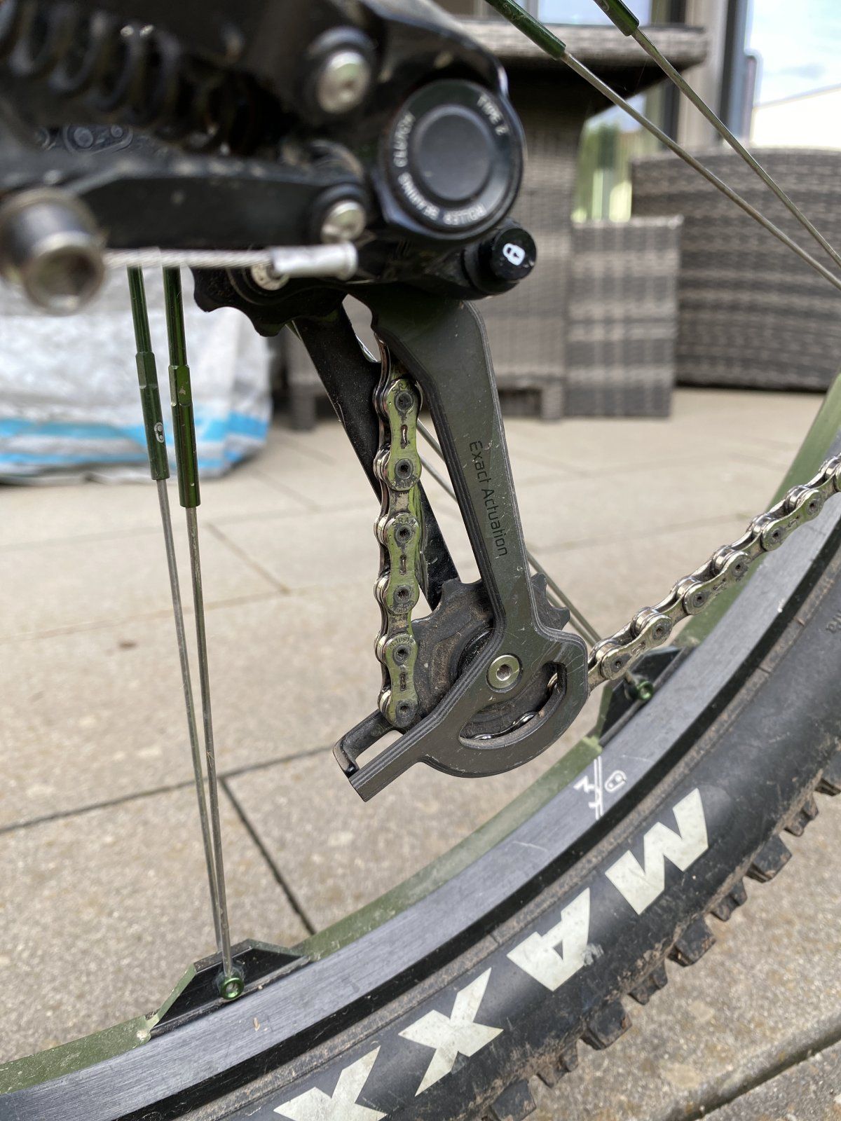

Sieht eigentlich noch brauchbar aus? Hier gäbe es Ersatz:
https://www.tnc-hamburg.com/TNC-Sho...altraedchen-Satz-2-Stueck-10-fach--45095.html
Auf Drehrichtung und oben/unten achten!

Es gab durchaus Kettenführungen ohne Rädchen, nur mit Kunststoff-Gleitelementen. Es ist also nicht gesagt, dass da wirklich was fehlt.
Ich konnte durch entfernen der Schraube, den relevanten Teil der Führung entfernen.
