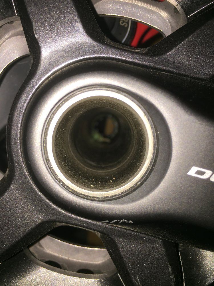

Und zu guter Letzt ist mir aufgefallen das meine Kurbel nur an einer Seite eine Plastikabdeckung hat die trotzdem noch durch einen Innensechskant offen ist, ist das Normal?

4) Kurbel: Mach am besten mal ein Foto. Wahrscheinlich passt das. Aber man müsste halt wissen, was verbaut ist.
Hallo,
Danke erstmal für die schnelle Antwort. Anbei ein Bild der Kurbel.
Grüße,
Luca
