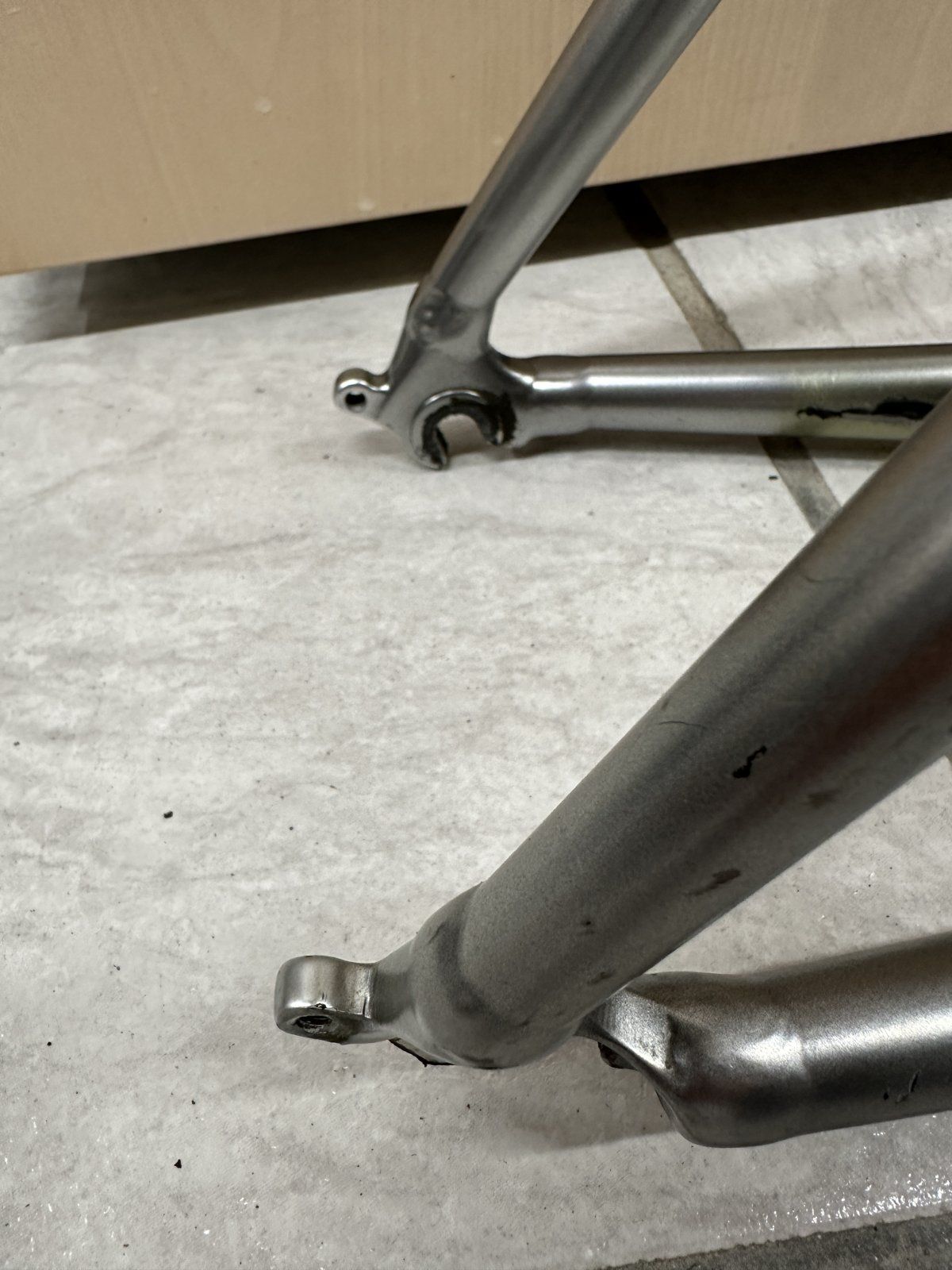

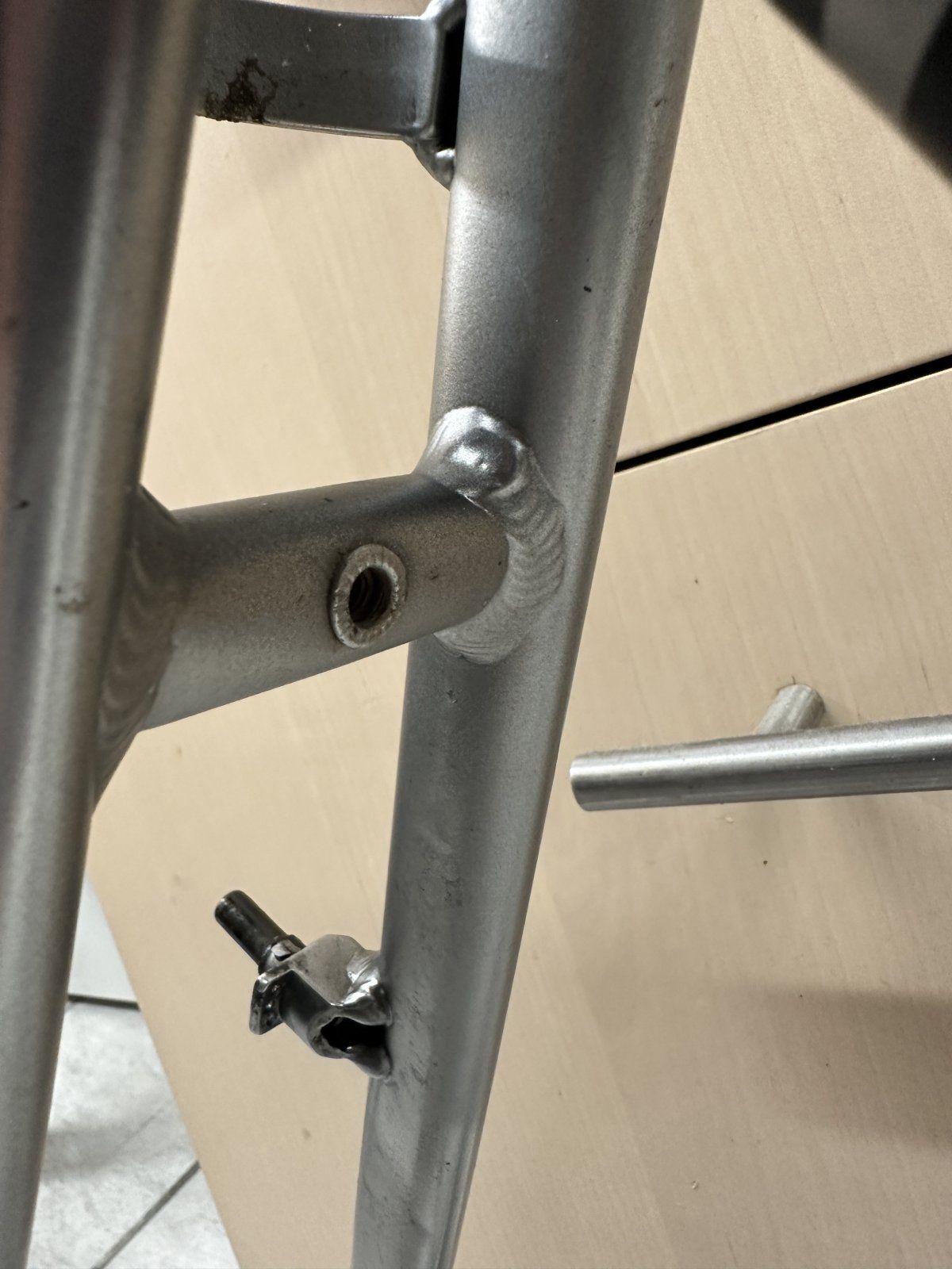

ich hab mir ein gebrauchtes GT Speedball gekauft mit dem Plan daraus ein Trekking-Rad zu bauen.
Möchte gerne Schutzbleche und Gepäckträger verbauen, bin da allerdings ratlos was passen wird, da das Rad nicht allzu viele Befestigungspunkte hat (siehe Bilder).
Link zum Bike: https://www.biker-boarder.de/gt/504428s.html
Gepäckträger:
Hatte gedacht eine Salsa Rack Lock Sattelklemme (https://www.bike-packing.de/salsa-rack-lock-sattelklemme-mit-gepaecktraeger-befestigung) zu nutzen und die Ösen am Hinterbau. Nur welcher Gepäckträger ist damit kompatibel?
Schutzbleche:
Zwischen den Kettenstreben geht es recht eng zu (minimal sinds ca. 35 mm), sodass das augenscheinlich nicht allzu viele Schutzbleche passen werden. Von SKS bspw. sind ja manche am Ende nicht verjüngt. Maße möchte man ja auch nicht öffentlich angeben (ist das Absicht oder einfach schlicht Unfähigkeit?). Möchte halt vermeiden 5000 verschiedene Bleche zu kaufen, bis dann eins endlich mal eins passt.
Hab jetzt keine furchtbar großen Anforderungen an die Systeme. Möchte ungern was über die Schellen an lackierten bzw. gepulverten Flächen montieren. Der Rahmen wird noch neu gepulvert. Schutzbleche sollten haltbar sein und halbwegs gut aussehen, idealerweise aus Alu in schwarz oder silber.
Gepäckträger sollte mit Satteltaschen kompatibel sein und ggf. auch mal einen Korb aufnehmen können. Ist beides nicht vorhanden, sodass die Wahl des Systems noch nicht abgeschlossen ist.
Hoffe das lässt sich so überhaupt lösen. :)

Nun ja Du hast ja am Hinterbau ein Loch durch das in Laengsrichtung eine Schraube durch kann fuer das Schutzblech (erstes Foto ).
Dort kann der Gepaecktraeger auch mit angeschraubt werden.
Leider jetzt nicht das optimale Foto, aber ein besseres finde ich nicht auf die Schnelle.
Du kannst es groesser klicken, dann siehst Du es hoffentlich was ich meine.
Hier ist ein Tubus Fly montiert, und zwar zum einen unten am Rahmen, diese Anloetaugen hast Du ja auch.
Oben mit einer Strebe nach vorn und dann seitlich, dummerweise bildabgewandte Seite, aber egal.
Dort muesstest Du dann eben ueber einen Winkel an oben genanntes Loch gehen stattdessen, denn die seitlichen Anloetpunkte hast Du ja nicht.
Die Reifen sind laut Original-Beschreibung 35mm, da werden vermutlich so was um die 45mm Schutzbleche dazu passen, musst Du halt schauen ob das durch den Rahmen passt. Also .... hier sind die Breiten mit angegeben.
https://www.bike-components.de/en/SKS/Bluemels-Basic-Front-Rear-Mudguard-Set-p87877/
Wenn es gut werden soll, ohne Schnellen etc. Solltest du einen Gepäckträger nehmen der an der Achse festgemacht wird und sich an zentralen Loch abstützt.
Diese eine kleine Öse da unten würde ich für die Schutzblechstrebe verwenden.
Ich hätte jetzt Curana c-lite und einen Tubus Disco verwendet. Eventuell muss man sich was basteln das das Schutzblech am Gepäckträger fest gemacht wird, um Schwingungen abzufangen .

Wozu solch eine Bastelloesung mit der einem der Gepaecktraeger bei jedem HR-Ausbau entgegenfliegt?
Es gibt doch
Diese eine kleine Öse da unten (...)
auf der man beides anschrauben kann. Schutzblech und Gepaecktraeger.
Gern macht man da zwei Oesen hin, vom Rahmenbau her, damit jedes seine eigene hat, aber das ist nicht zwingend.
Die Curana kenne ich nicht, aber Tubus Disco? Der ist fuer Raeder mit Scheibenbremse, extra kunstvoll hinten drum rum gebaut - brauchts hier aber nicht.
Der waere hoechstens ins Kalkuel zu ziehen um ihn spaeter mal auf ein noch zu projektierendes neues Rad mit dann mutmasslich Scheibenbremsen zu uebernehmen, aber wenn das dann die HR Bremsposition 'unten' hat ... dann braucht es auch wieder keinen Disco, sondern man kann auch hier jeden x-beliebigen Gepaecktraeger nehmen.

Da das Fahrrad auch keine Ösen an den Sitzstreben hat, würde ich Achse und Sattelklemme als Anschlagpunkt verwenden.

Es ist eigentlich total einfach.
Das Rad hat auch genug Befestigungspunkte.
Schutzblech wie in diesem Bild - aber halt keine mit Plastikaufnahme ☝️
Dann kommt noch der Gepaecktraeger mit auf die selben Schraubpunkte ...
Wenn Du im Album blaetterst, findest Du auch Fotos mit Traeger.
Einziger Unterschied ist, den Gepaecktraeger befestigst Du vorne oben auch mit auf der Schutzblechschraube (die seitlichen Anschraubpunkte wie im Bild hast Du ja nicht).
Zum Beispiel den hier, der hat nur einen Arm nach vorne, Befestigung wie bereits geschrieben ueber einen Winkel, sonst kommst Du ja nicht auf die Schraube drauf.
