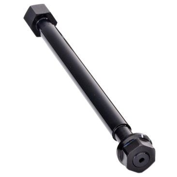

Ich hab an meinem Lastenrad 135mm / 12mm Nabe und eine Reverse 12mm auf 10mm Schraubachse und fahre damit an einem Rahmen der mit 135mm Schnellspanner ausgeliefert wurde.
Da es die 135mm Endkappen nicht gab, hab ich 142mm Kappen jeweils 3,5mm runtergefeilt.
