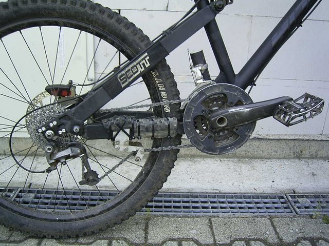

Ich glaube dann mach ich mal wieder Bilder,von meiner "neuen"(die super funzt:p )

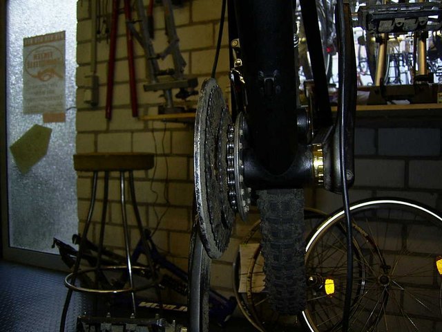

Wobei ich die Idee mit dem Selberbau nicht verkehrt finde. Ich werd mal probieren die Idee von Guru39 nachzubauen. Wie gesagt, ist vom Prinzip ne Heim 3 Guide. Nur ist die Führungsrolle der 3Guide konisch geformt und bietet dadurch auf jedem Kettenblatt fast die gleiche Spannung für die Kette. Ich werd mir ne Skateboardrolle besorgen und diese konisch drehen. Mal schauen ob das klappt.

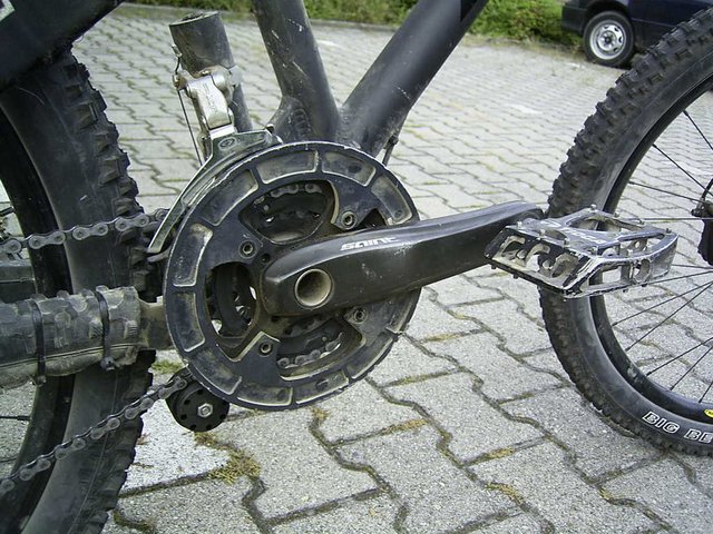

Ja,das Bashguard ist für ein 44KB ausgelegt und war mal bei einer
Firebeast Kefü dabei. Point bietet sowas noch an!
Mittlerweile habe ich mir wieder ein neues Spannröllchen gedreht, nachdem
ich mit dem das man oben auf den Fotos sieht nur Ärger hatte(Alublech hat
sich weggebogen und die Kette Sprang raus und lief dann unterhalb der Rolle).
Das neue Spannröllchen sieht jetzt wirklich aus wie die Heim Führung und
stützt sich aussen am Bashguard ab, so das sich das Röllchen nicht mehr wegbiegen kann.
Zum Thema Leichtlauf, das neue Spannröllchen läuft
so leicht das sich meine Pedale beim Schieben mitdrehen,was vorher
nicht der Fall war.(Freilauf hängt ein bisschen)
Was auch noch sehr wichtig ist das du dir ein "Anti Chain Suck" Blech
unters Innenlager klemmst,so wie hier.
Wenn ich`s net Vergess,mach ich ein Foto von der neuen Rolle
und Poste es hier.
Gruß Gürü.
