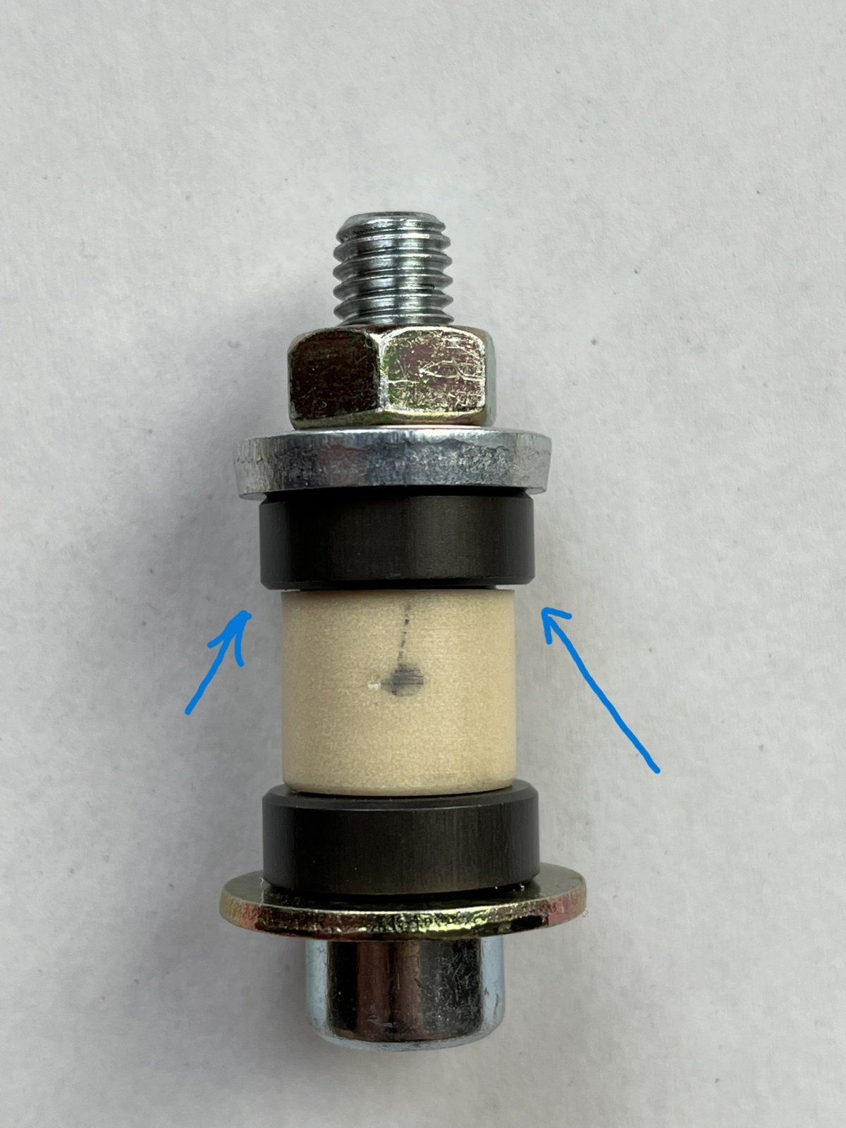

Hallo Zusammen,
ich habe mir vor einiger Zeil Dämpferbuchsen von Huber fertigen lassen mit Kunststoff Gleitlager da ich davon nur gutes hörte.
Jetzt meine ich aber ein Problem damit zu haben da ich wenn ich das Rad anhebe und wieder auf den Boden lasse ein Spiel feststelle.
Ich habe mal probiert die Buchse hinten die ich mir einteilig bestellt habe beim ausgebauten Dämpfer durch das Gleitlager zu schieben was bei den Kunststoffbuchsen ja ganz einfach ohne Werkzeug geht, dabei ist mir aufgefallen das die Buchse wenn ich dann daran hin und her Wackle minimale Bewegung hat.
Des Weiteren ist mir aufgefallen, dass wenn ich die Standard Gleitlager die bei den Rockshox Dämpfern immer drin sind verwende meine Buchsen von Huber sehr schwer durchzubringen sind (müssen eingeklopft oder mit dem Einpresstool eingebaut werden)
Und als die Buchsen dann in die Rockshox Gleitlager dann drinnen waren, wollte ich mir den Dämpfer ans Rad montieren und schon kam das nächste Problem:
Die Bolzen passen nicht mehr hinein um den Dämpfer zu befestigen weil vermutlich die Buchse zu stark im Gleitlager geklemmt ist.
Die Dämpferbuchsen habe ich bei Huber aber genau nach Zeichnung von meinen YT Jeffsy 2018 cf bestellt 10x20,0 mm und 10x40,0 mm.
Jetzt weis ich wirklich nicht mehr weiter und brauche Hilfe bei dem Thema![Confused :confused: :confused:](/forum/styles/legacy/smilies/confused.gif)
