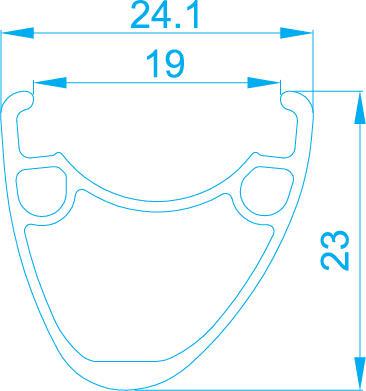

Ich habe an meinem Bike gerade folgende Felgen:
http://www.alexrims.com/products/draw-1-9p/
Und diese Reifen:
https://maxxistires.de/produkt/roamer/
Mir sind die Reifen aber etwas zu dick und ich suche schmalere.
Jetzt bin ich aber unsicher, wie schmal sie sein dürfen, damit sie auf die Felge passen.
Die Bezeichnung der Felge "1.9" und diese Illustration
deuten für mich darauf hin, dass die Reifen mindestens 19 mm breit sein müssen?!
Würden dann diese Reifen auf die Felgen passen?

Bei 19mm Innenweite sind Reifen mit ca. 2.1 Breite (=51mm) sinnvoll. 44mm ist auch ok.
Ob du da nun 25mm breite Reifen drauftust, ist dir überlassen. Die dürften etwas breit stehen, aber fahrbar ist das schon (auf popoglattem Asphalt).
Orientiere dich an der Außenbreite der Felge (hier 24mm), der Reifen sollte immer breiter sein, sonst fährst du irgendwann auf der Felge in schnellen Kurven.

Es gibt hier eine Standard-Tabelle https://www.schwalbe.com/de/reifenmasse.html , die schon ein sehr weites Spektrum an Reifenbreiten pro Felge zulässt. Viele würden die Tabelle zu großen Reifenbreiten eher kürzen (also pro Felge nicht so breite Reifen zulassen) - vor allem aus MTB-Sicht. Für die 19er-Felge ist Minimum in der Tabelle 28. Also darunter wird noch funktionieren, aber der Reifenkonstrukteur hat die Reifen- und Profilform für schmalere Felgen ausgelegt.
