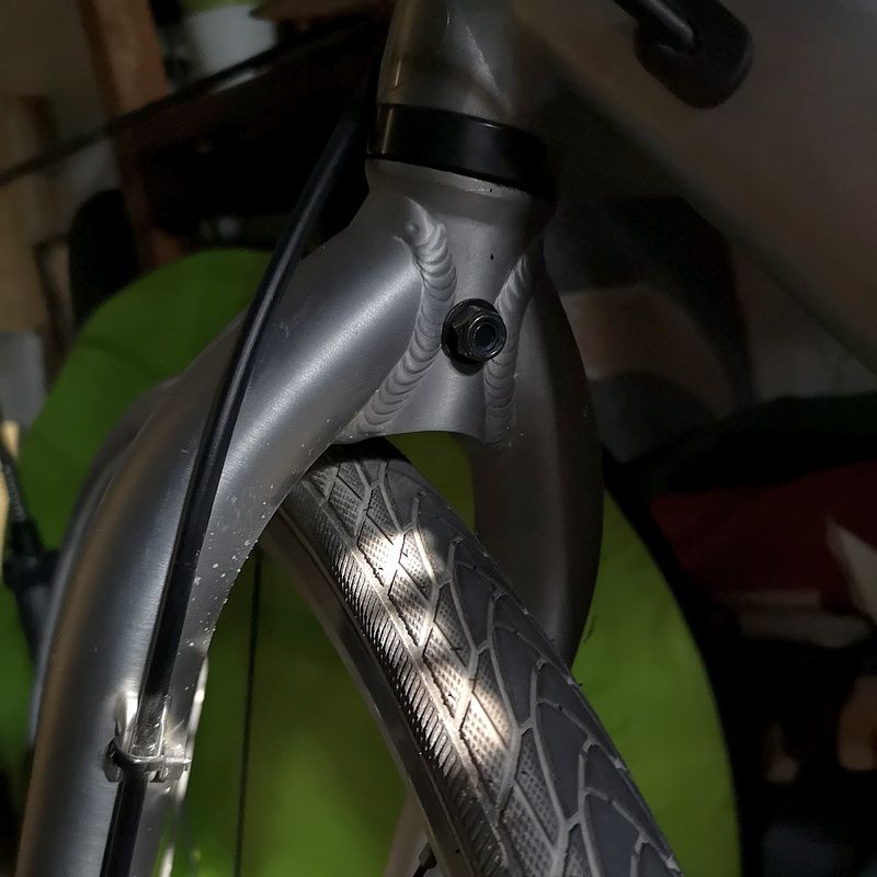

Danke, werde ich machen, Platz hätte max. ein 40er, gefühlt nicht gemssen, auch in der Gabel.
Okay 40er könnte knapp werden 35 sollte klappen, Felge mal flott gemessen oben/außen ~19mm.

Dass an der Gabel viel Platz ist, ist normal, das ist meinstens der Fall, aber bei der Kettenstrebe wird es eng.
Innen 14, ok, vergiß den 40er Reifen *.
