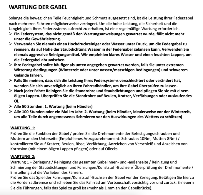

In der Anleitung steht, dass die erste Wartung nach 50 Stunden durchgeführt werden soll.
Was sollte denn da noch gemacht werden, außer regelmäßig von außen mit etwas Öl pflegen?

Steht so in Handbuch der Gabel:
Die Anleitung hatte ich selbst schon gelesen.
Hätte nicht gedacht, dass eine Stahlfeder-Gabel auch so aufwendig gewartet werden muss.
Von muss kann keine Rede sein. Wenn man vielleicht Downhill oder Enduro Rennen fährt, sollte man das seiner Gabel öfters gönnen. Bei "normalen" Betrieb halte ich die Wartungsintervalle reichlich übertrieben, erst Recht bei einer Stahlfeder. Von Öl von aussen halte ich auch nichts. Zur Pflege den Dreck falls notwendig mit Wasser entfernen und dann etwas Silikonspray auf die Dichtungen, ein paar Mal durchfedern und den Rest abwischen, pflegt den Gummi und schmiert gleichzeitg.
