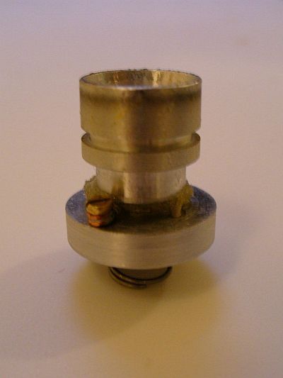

der einzige Kleber, der in Umgebung von Lämpchen Sinn macht, ist UHU Endfest (also ein Epoxy-Zwei-Komponentenkleber)
direkt ankleben, oder aus Schaumstoff einen "Ring" ausschneiden, mit dem Kleber tränken, positionieren, fixieren und aushärten lassen.
(Achtung dabei, der 2-Stunden Härtezeit Kleber ist lange "beweglich" und kriecht in der Zeit gerne spazieren. Wenn der Schaumstoff zu stark getränkt ist, und Du den Reflektor draufdrückst, dann wandert das Zeug durch die Gegend und könnte auch innen am Reflektor raufkriechen.
Beispiel, das Zeug bei der Schraube und am Kabel ist noch sichtbarer Schaumstoff:
