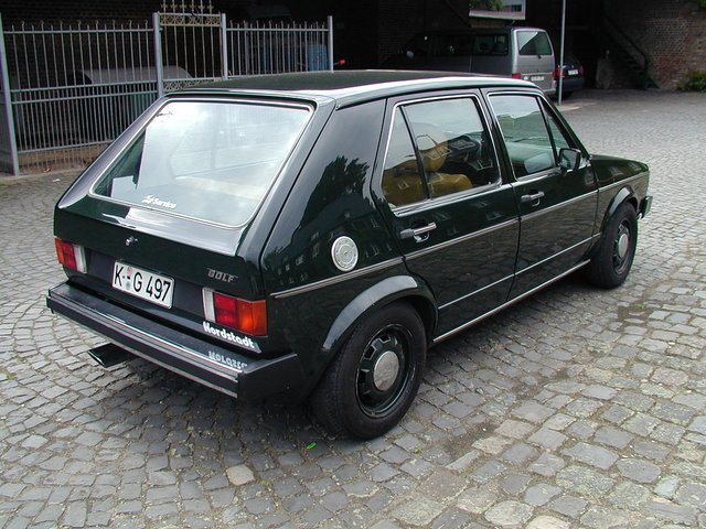

Der Vorbesitzer hat ihn quer über einen Bahnübergang gejagt, dabei die HA ausgerissen und anschliessend den Wagen im Gebüsch geparkt :heul: War ne Menge Arbeit, und ich glaub nicht, dass ich mir das nochmal antuen würde....
Lieber noch 20 Bikes :-)
das ergebniss sieht doch ganz nice aus:daumen:
aber die Karre liegt bischen tief wa?
nachdem ich meine ersten 3 Karren tiefergelegt hatte bin ich geheilt und fahre doch lieber Orginal Parts.. so wie bei meinen bikes;)
Verdammt der 1er sieht echt schick aus. Da könnte ich glatt schwach werden und statt über ein 2tes Motorrad, über ein erstes Auto nachdenken. ;)
1er Golf, B/C-Kadett, GT, A-Manta ... was Autos angeht hab ich ein Faible für die 70er.
