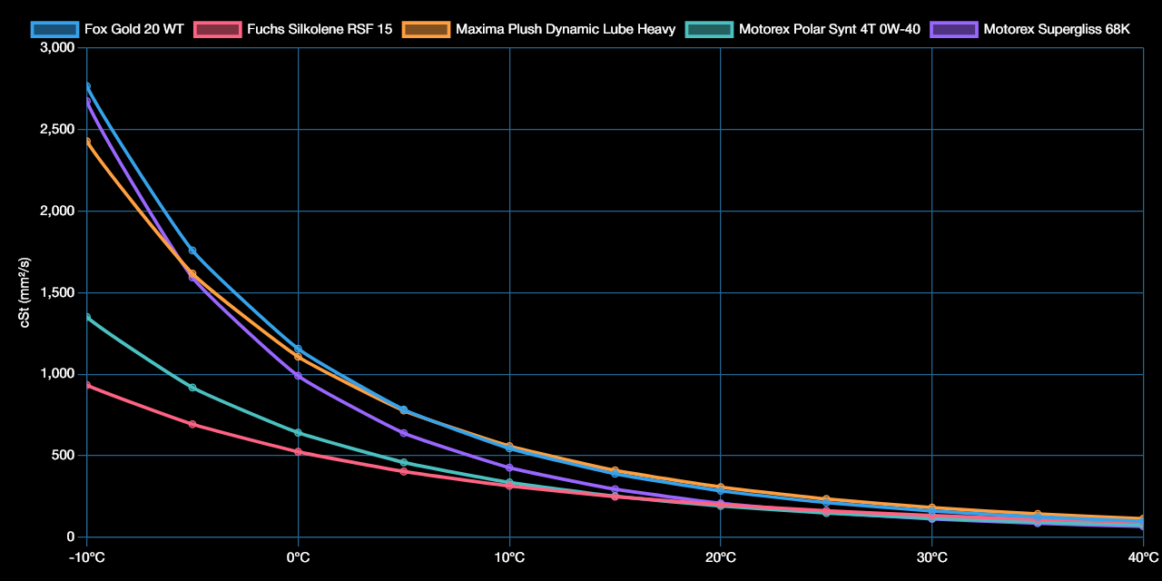

Ein paar der hier genannten Öle hab ich mal miteinander verglichen. Das Fox 20 wird schon ziemlich zähflüssig in der Kälte.
Und nochmal als logarithmische Skala, das Supergliss 68K holt mächtig auf in der Kälte. 🥶
