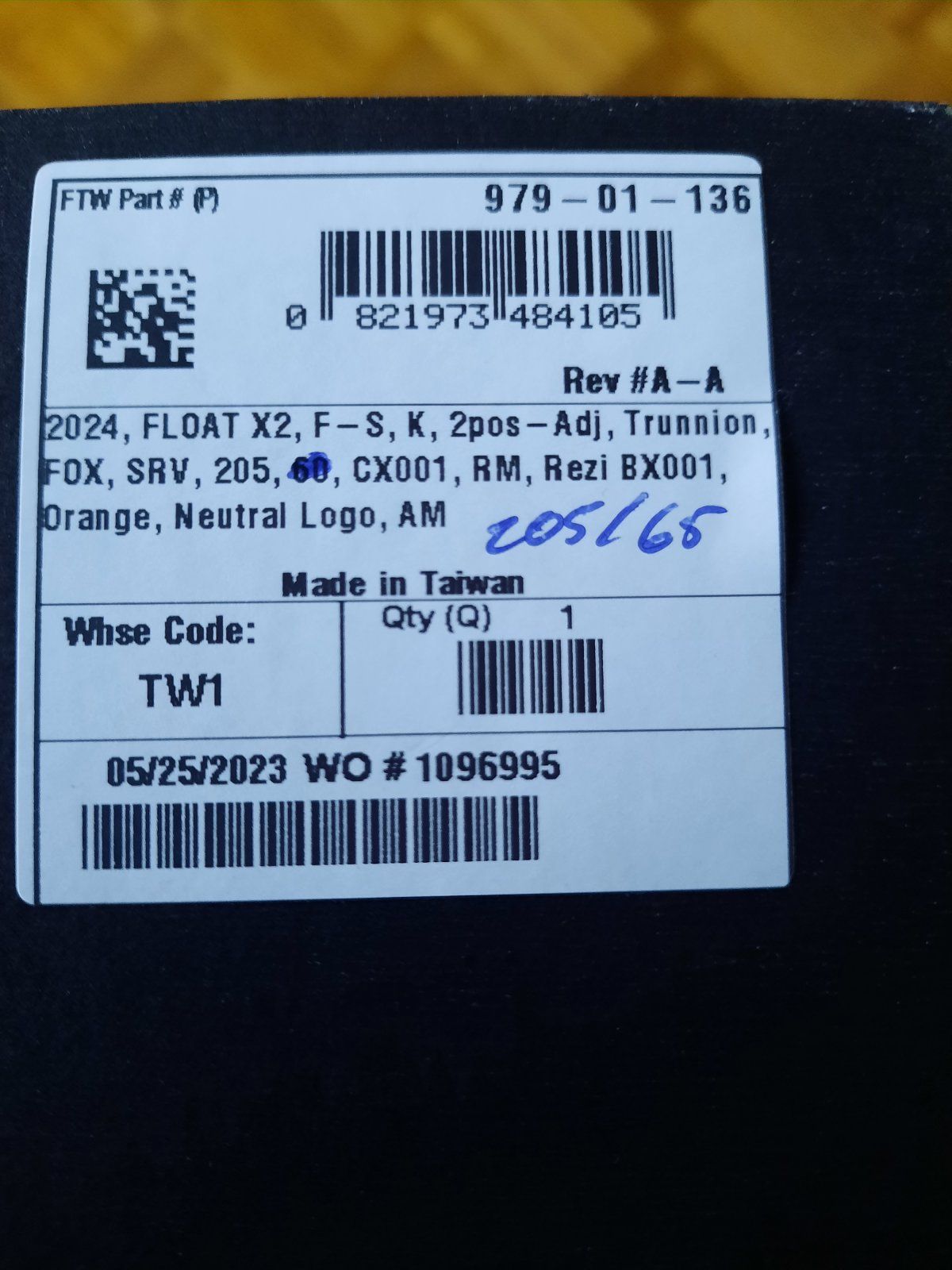

Hallo zusammen,
Ist jemand so nett und kann mir erklären was der Dämpfer für einen tune hat?
